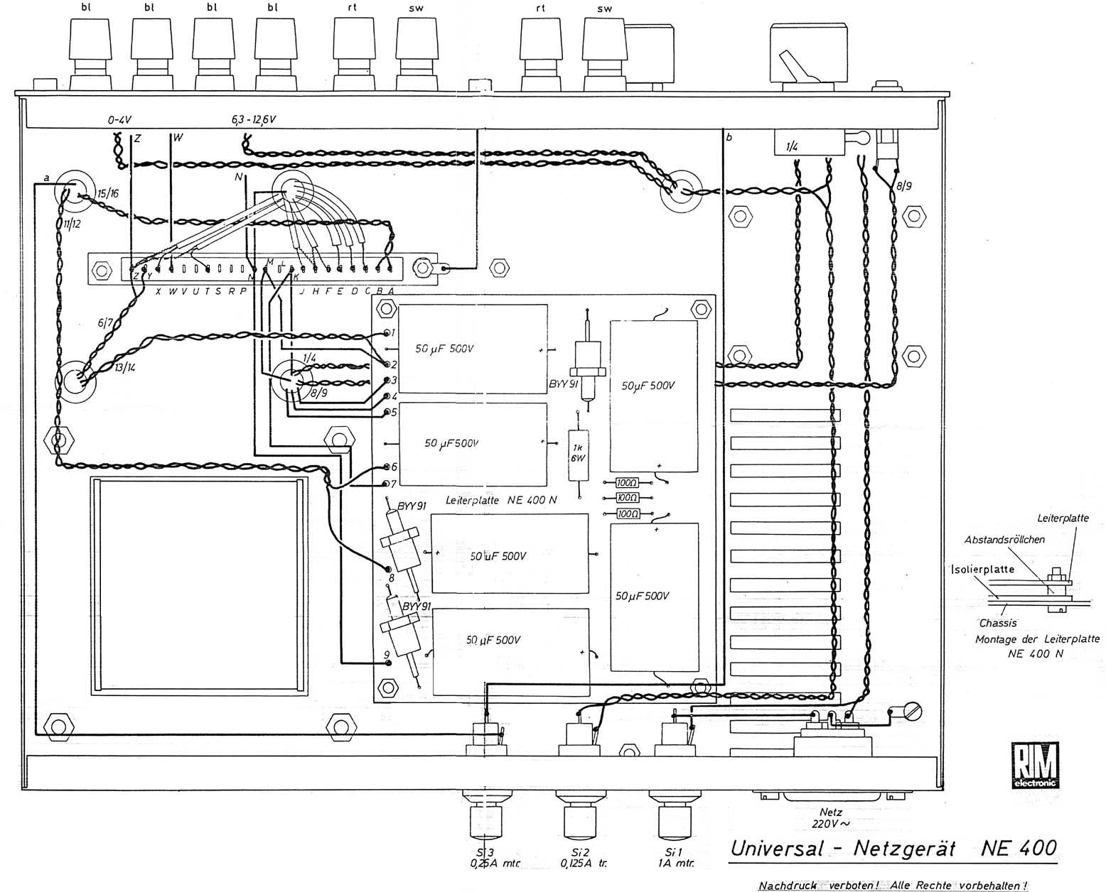

Aufgrund der großen Datenmenge des Schaltbildes habe ich es hier mit
Rücksicht auf die Ladezeit sehr stark verkleinert und komprimiert dargestellt. Mit einem Mausklick kann man es sich in
der Originalgröße (178.073 kByte) anzeigen lassen.

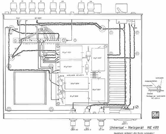

der Originalgröße (167.414 kByte) anzeigen lassen.

a) Befestigung des Haltewinkels für die Leistungsröhren (3 x EL 34) und die keramischen Röhrenfassungen
entsprechend der Zeichnung (bei falscher Montage ragen die Röhren über das Chassis hinaus).
b) Einsetzen der Gummidurchführung.
c) Einschrauben der Steckleiste und der Halteschiene für die Leiterplatte NE 400 R.
Auf der Chassisunterseite wird dabei eine Lötöse mit befestigt.
3) Die Leiterplatte NE 400 N wird mit Zylinderkopfschrauben M 3 x 12 und 3 mm Abstandsrollen auf die Chassisunterseite
geschraubt. Um zu verhindern, dass die Lötstellen das Chassis berühren, wird eine Isolierplatte zwischen
Abstandsrollen und Chassis mit angeschraubt (siehe Detailskizze).
Mit einer Zylinderkopfschraube M 3 x 8 wird die Lötöse für die Geräteerde (Chassis) befestigt. Bitte
Netzanschlüsse an der Kaltgerätedose mit Schutzader nicht vertauschen, sonst Lebensgefahr!

3. Die Verdrahtung
Bei der Durchführung der Verdrahtungsarbeit sind folgende Punkte zu berücksichtigen:
Verdrahtungshinweise
1) Die Verdrahtung muss sehr sorgfältig und vollständig vorgenommen werden. Fehlende Leitungen können bei
der Inbetriebnahme zur Zerstörung von Bauelementen oder Instrumenten führen.
2) Richtig und sauber verlöten! Keine kalten Lötstellen!
3) Anschluß und Lage der verschiedenen Leitungen und Erdung der abgeschirmten Leitungen sind genauestens nach Plan
einzuhalten.
4) Leitungen; die hohe Spannungen führen sind aus gut isoliertem Schaltdraht herzustellen. Die Verdrahtung soll
möglichst vielfarbig sein, um ihre Kontrolle zu erleichtern (besonders wichtig für Service).
Abgeschirmte Leitungen
Beim Abisolieren darf die Kupferseele nicht beschädigt werden, da die Drähte sonst leicht abreißen.
5) An den Lötösen der Steckerleiste, der Röhrenfassungen und des Netzschalters ist
besonders darauf zu achten, dass durch überstehende Drahtenden oder zu große Zinnasen keine Kurzschlüsse
erzeugt werden.
Die Reihenfolge, in der die Verdrahtung vorgenommen wird ist unwesentlich, sie sollte nur insofern systematisch vorgenommen
werden, sodaß Punkt 1 auf alle Fälle erfüllt ist.
III. INBETRIEBNAHME
Vor der Inbetriebnahme des Gerätes erweist sich eine genaue Überprüfung der bestückten Leiterplatten und
der vorgenommenen Verdrahtung als kosten- und zeitsparend, denn Schalt- oder Bestückungsfehler können zur
Zerstörung , vor allem von Elektrolytkondensatoren, Halbleiter und Meßinstrumenten führen.
Es ist nun folgendermaßen vorzugehen:
1. Steckplatte NE 400 R einsetzen,
2. Die 3 Röhren EL 34 und die Röhre EF 80 einstecken.
3. Netzsicherung mit 1 A mtr., Anodenspannungssicherung mit 0,25 A mtr. und Heizspannungssicherung mit 0,125 A tr.
bestücken.
Das Gerät ist nun betriebsfertig, es muss nur noch das Netzkabel in den Stecker am Gerät und eine Schukosteckdose
gesteckt werden, nachdem die einwandfreie elektrische Erdung des Gerätes überprüft wurde.
Es empfiehlt sich noch, die im Schaltplan angegebenen Spannungen mittels eines Vielfachmessgerätes (Ri > 20 k
W) zu überprüfen.
Nach abschließender Prüfung wird alles zusammengebaut und jede einzelne bestückte Leiterplatte verschwindet im Gehäuse. Was sich bis jetzt klar strukturiert gezeigt hat - zumindest für die Fachleute - wird versteckt und erscheint für den Laien als rätselhafte Box mit ein paar Knöpfen zum Drehen und ein paar Zeigern, die ausschlagen. Doch selbst für denjenigen, der das Netzgerät nach dieser Anleitung nachgebaut hat, ist es manchmal erstaunlich, was man mit ein bisschen Löten alles machen kann.
Bei geöffnetem Gerät ist im eingeschalteten Zustand höchste Vorsicht geboten, da im Gerät
Spannungen über 600 V vorkommen!
Auch bei abgeschaltetem Gerät bleibt die hohe Spannung an den Elektrolytkondensatoren bestehen. Also: Vor Arbeiten am
offenen Gerät Netzstecker ziehen und Elektrolytkondensatoren über Widerstände entladen.(Entladung durch
Kurzschluss mittels Schraubenzieher verringert ihre Lebensdauer !).
Bei der Aufstellung des Gerätes ist auf ausreichende Kühlung zu achten, das heisst, es soll nicht eng eingebaut
werden.
