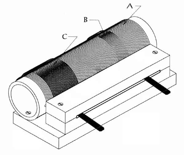

Auf ein Papp-, Pertinax- oder Kunststoffrohr (PVC o.ä.), 250 mm lang und 50 - 60 mm Æ
wird das innere Rohr gefertigt, es wird sorgfältig, Windung an Windung eng aneinanderliegend, mit 126 Windungen Cul
bewickelt. Diese Wicklung bildet die Schwingkreisspule, ein 0,5 mm dicker Draht ist ausreichend.
Diese Wicklung wird mit Kunststoff- oder Zaponlack gut lackiert, somit geschützt und gleichzeitig fixiert.
Die Antennen- und Ausgangsspule sollten zweckmäßigerweise auf genau passenden Rohren gleichen Materials
aufgebracht werden. Diese Rohre sollten leicht über der unteren Spule verschiebbar sein, der Zwischenraum sollte
idealerweise nur einige Zehntel Millimeter betragen.

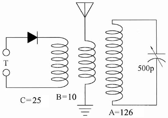

Jetzt geht es an’s bewickeln der beiden Spulen - des Antennenkreises und des Ausgangs- oder Transformatorkreises.
Man beginnt an einer der Seiten - dabei aber unbedingt darauf achten in gleicher Wicklungsrichtung wie die untere
Schwingkreisspule zu wickeln! - zunächst wird sorgfältig der Ausgangskreis gewickelt, hier werden 25 (besser noch
30) Windungen (gleiche Drahtstärke wie für die Schwingkreiswicklung) aufgebracht. Man läßt dabei etwa
10 mm Platz vom Außenrand. An den vorher angebrachten Nietlötösen werden Drahtanfang und -ende verlötet.
An der anderen Seite des selbsthergestellten Rohres, auch hier wieder 10 mm vom Rand entfernt, wird der Antennenkreis mit
10 Windungen, genau wie der Ausgangskreis, gewickelt und an den Nietlötösen verlötet.

Es ist möglich (sogar wahrscheinlich) daß durch Handkapazitäten beim verschieben der Spulen die Einstellung
stark erschwert, wenn nicht sogar unmöglich gemacht werden.
In der obersten Zeichnung die den Aufbau in einem Beispiel zeigt erkennt man zwischen zwei Pertinax- oder Kunststoffplatten
einen langen Schlitz, durch den zwei Pertinaxstege herausgeführt werden. Diese sind mit den verschiebbaren Spulen
verklebt worden, man kann somit leicht die beiden Spulen hin- und herbewegen ohne durch Handkapazitäten behindert zu
werden.
Die Verbindungen die die Spule mit dem Drehkondensator auf der Frontplatte, mit Antenne und Erde sowie mit Detektor und
Kopfhörer verbinden, sollten mit kürzestmöglichen Leitungen - vorzugsweise mit HF-Litze weil sie
hochelastisch ist - herausgeführt werden.
