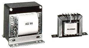

| Typ ND/ü Siebdrosseln Ausgangsübertrager Siebdrosseln und Ausgangsübertrager |
| ND-Siebdrosseln behalten
durch den Luftspalt im Blechpaket bei verschiedenen Belastungen einen fast gleichbleibende Induktivität. A und GA-übertrager sind zur Erreichung eines guten Frequenzganges im verschachtelten Wicklungen versehen. Der Einsatz von hochwertigen, geschachtelten Kernblechen garantiert kleine Klirrgrade bei tiefen Frequenzen. | |
Technische Daten: Ausführung nach VDE 0550 Vorbereitet für Geräte der Schutzklasse I Schutzart IP 00 Isolierstoffklasse E Nennumgebungstemperatur ta 40°C Befestigungswinkel, Befestigungsrahmen und Lötösen Trafohauben auf Anfrage lieferbar |

Ausgangsübertrager ohne
Anodenstrom-Vorbelastung
| Typ | Leistung W |
Anpassungswerte | Kerngröße | Gewicht kg | |
| Primär (Ohm) | Sekundär (Ohm) | ||||
| Aü 6 Aü 15 Aü 30 |
6 15 30 |
800-1600-3200 660-1220-2500 330-660-1220 |
4 2-4 2-4 |
EI
60/20 EI 65/26 EI 74/32 |
0,450 0,900 1,300 |

| Siebdrosseln und Ausgangsübertrager mit seitlichen Lötfahnenanschlüssen. (Kerngrößen M 65 bis M 102 sowie EI 84)
Siebdrosseln und Ausgangsübertrager mit obenliegenden Lötfahnenanschlüssen. (Kerngrößen M 48 bis EI 60) |
