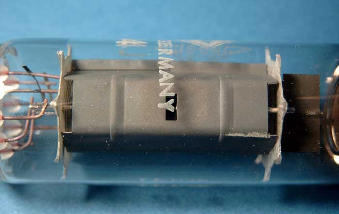

Die folgenden Fotos zeigen die TFK-EL 84 mit dem bekannteren, eckig gefalteten Anodenblech. Diese besitzt jedoch nicht das "TFK-Markenzeichen" - die Raute im Glasboden... - wurde hier ein anderer Hersteller für TFK tätig ?
Nach Durchsicht meiner EL 84-Bestände fand ich keine TFK-EL 84 mit rundem Anodenblech, ohne Raute im Glasboden. - Dagegen hat keine meiner TFK-EL 84 mit gefaltetem Anodenblech die Raute ...?
Eine weitere TFK-EL 84 zweigen die nächsten Fotos :
