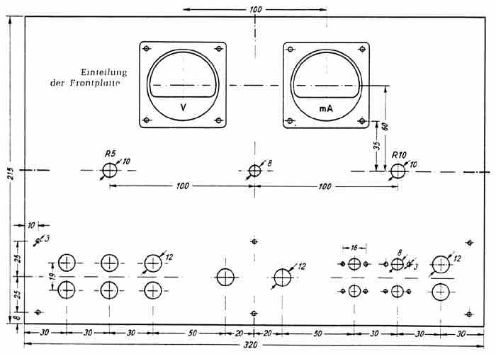

Mechanischer Aufbau
Der mechanische Aufbau des Gerätes ist vollkommen unkritisch. Lediglich das Gehäuse muß genügend
groß und gut belüftet sein, damit nicht infolge Eigenerwärmung Kondensatoren Schaden leiden. Beim Modell
wurde ein Standard-Aufbaukasten Größe 2 der Firma J. Breitenstein GmbH verwendet. Die gesamte Schaltung
einschließlich der Instrumente und der Anschlußklemmen läßt sich dabei sehr gut auf dem
chassisartigen Einschub unterbringen. Die beiden folgenden Bilder zeigen die Anordnung der Einzelteile.
Das folgende Bild zeigt die Verdrahtung,
- und das nächste Bild die Chassis-Rückansicht.
Das letzte Bild zeigt das Äußere des Gehauses.
