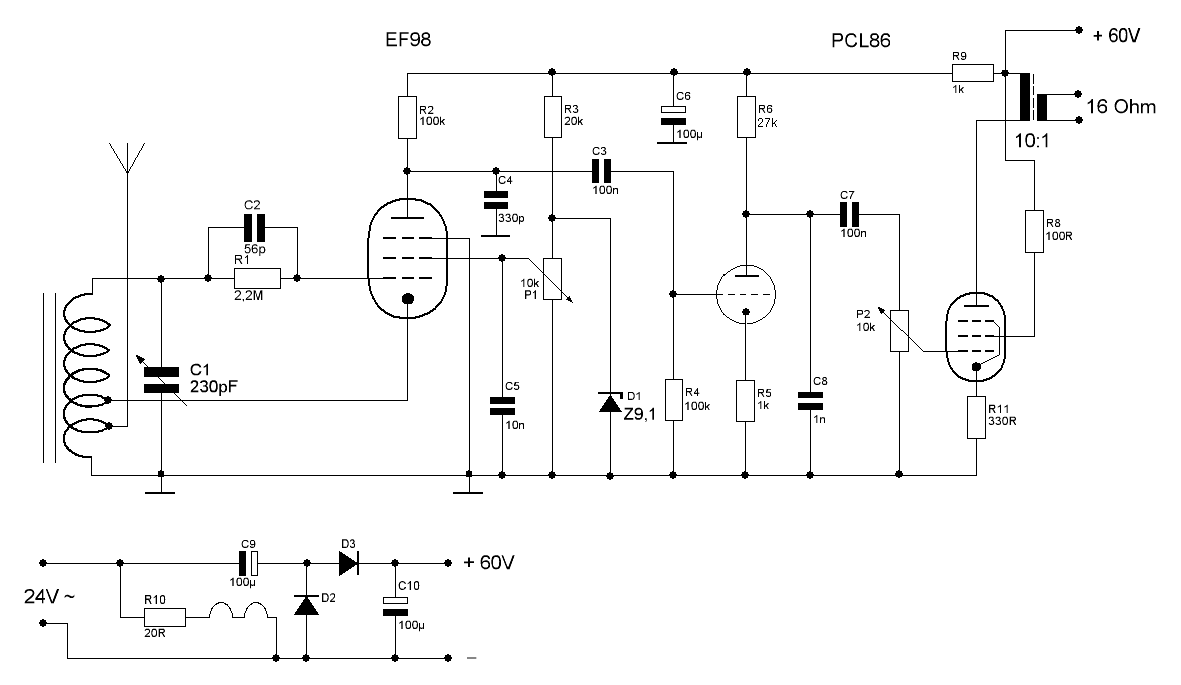

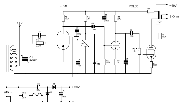

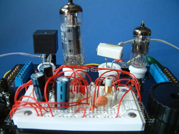

Das Ziel: Ein Kurzwellenradio mit Lautsprecher, aber mit geringer Spannung und einfachem Netzteil.
Durch die im Forum stattfindenden Themen zu den verschiedensten Steckboards habe ich mich nun darangemacht, einen 0-V-2
mit diesem von Modul Bus, den RT100,
aufzubauen.
Röhren: Da ich etliche EF98 zur Verfügung habe, und diese sich geradezu anbieten aufgrund ihrer
Steilheit und niedrigen Anodenspannung, verwendete ich diese im Audion, sowie die PCL86 (weil in Massen verfügbar) als
Endverstärker. Diese können in Reihe geheizt werden, man braucht nur einen Trafo mit 24 V ~.
Durch eine Kaskade (Spannungsverdopplung) liefert sie dann ca. 60 V Anodenspannung.

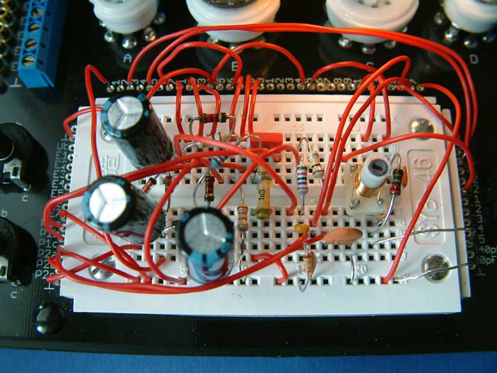

Das ganze Netzteil kann mit auf dem RT100 aufgebaut werden, Trafoanschluss über die vorhandenen Steckbuchse.

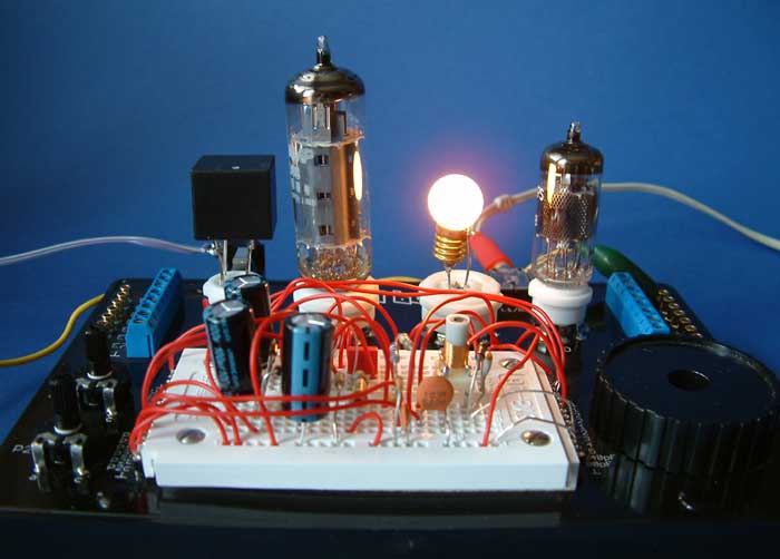

Der 20-Ohm-Widerstand wurde im oberen, ersten durch eine dritte Röhre ersetzt, eine EF85 war noch übrig...
Das Audion

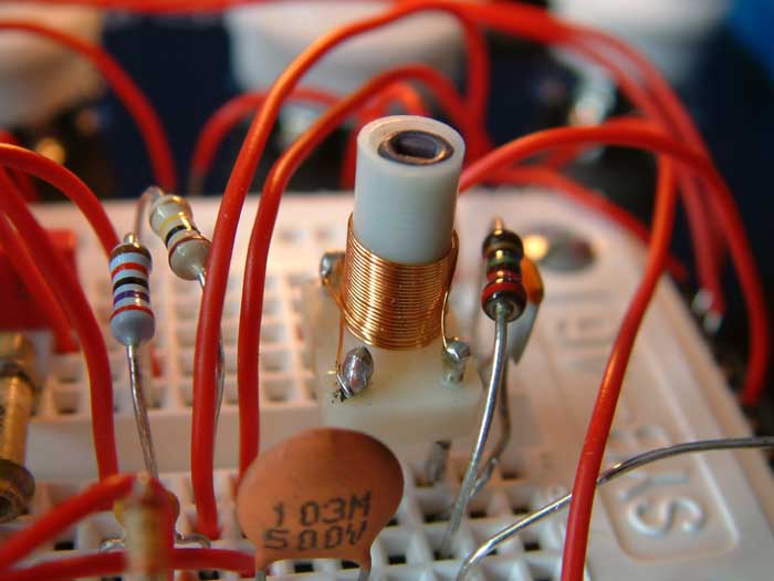

Die Spule mit Ferritschraubkern kommt von Conrad (Hersteller: Ger Reinhöfer), Lieferangaben am Seitenende). Sie wird mit
insgesamt 25 Windungen, Anzapfungen bei der 2. und bei 10., mit Cul 0,3 bewickelt.
Man kann den Bereich ab 5,8 MHz einstellen, der Empfang reicht oben bis ca. 12 MHz - was etwa 20 bis 49 Meter entspricht. -
Mit dem Ferritkern hat man eine hohe Güte, vergleichbar mit einer großen Luftspule.
Einstellung der Rückkopplung wird über G2, die Spannung dafü am Poti mit einer Zenerdiode stabilisiert.
Der Endverstärker:
eine hohe Gesamtverstärkung erfordert einen Kondensator 1 nF an der Anode der Triode gegen Schwingneigung.. - Die
zusätzliche Siebung über 1 kOhm und 100 µF macht das Radio völlig brummfrei.

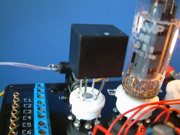

Der Aü ist ein 10:1 NF-Übertrager mit Ferritkern von Reichelt (nach Vorschlag von http://www.elexs.de/rt100c.htm),
gesteckt auf die noch freie 7-Pol Fassung des RT100. (Der Zwischenübertrager wurde beispielsweise früher als
Eingangs-Trenntrafo für Lichtorgeln verwendet...) Dieser Trafo reicht für den Anodenstrom von ca. 5 mA aus, bis zu
10 mA ist er verzerrungsfrei. Die Tiefenwiedergabe ist für ein Radio überraschend gut.
Mit einem größeren, externen Übertrager könnte man natürlich noch mehr Klangfülle erreichen -
mir ging es hier aber darum, alles komplett auf dem RT100 zu haben.

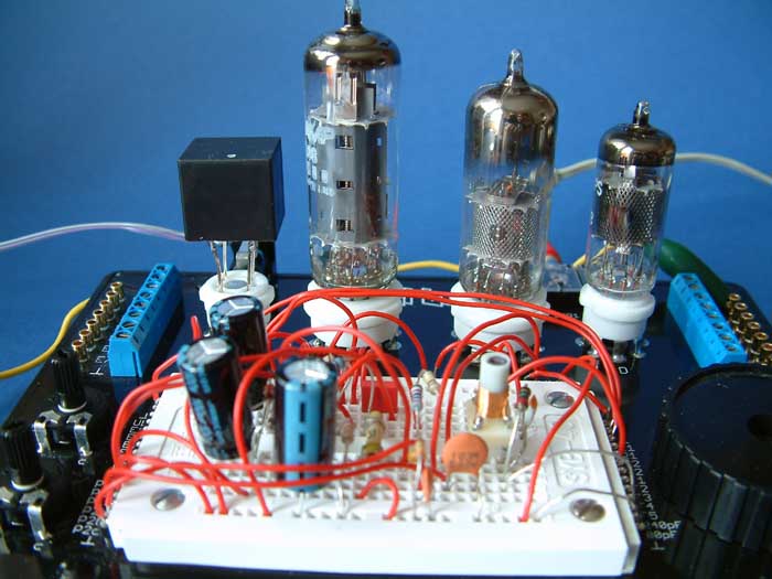

Nochmals ein Foto mit der EF80 als Heizungs-Vorwiderstand:
