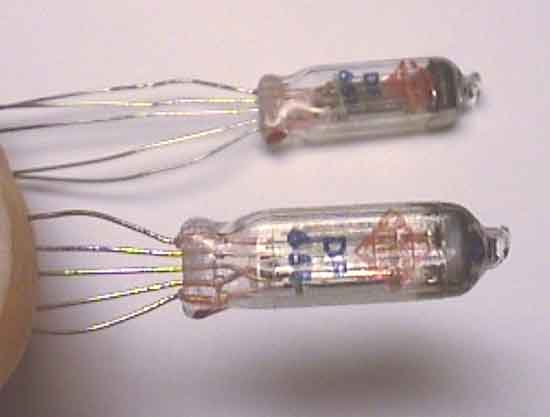

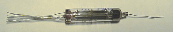

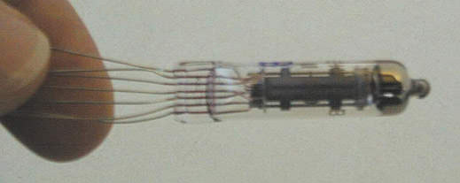

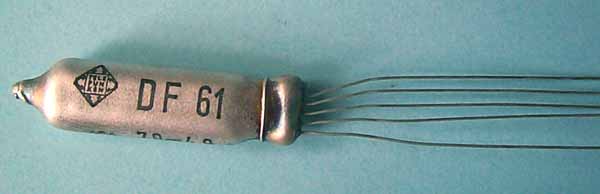

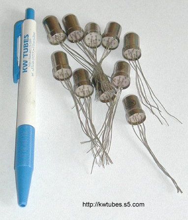

Röhren....
Es können jegliche Art Röhren verwendet werden, es müssen nur Röhren sein. Die Anzahl der
Röhren ist jedem selbst überlassen; schließlich muß er ja mit dem geringen Platzangebot auskommen.
Erlaubt sind keine Halbleiter, außer ganz normale Germanium-Dioden, und auch nur zur Demodulation.
Röhren-Beispiele siehe Fotos:

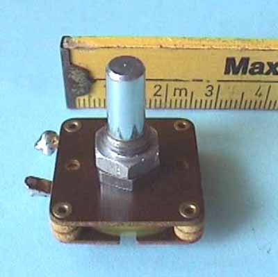

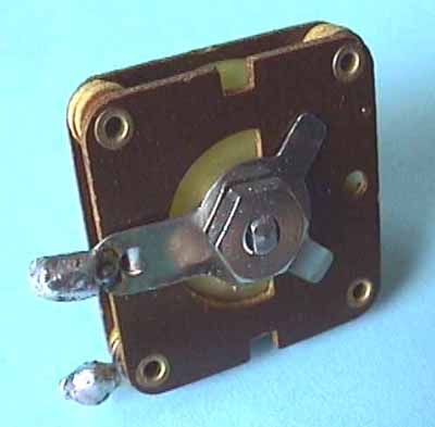

Drehko.
Das folgende Foto ist ein Beispiel, man darf verwenden was man will ... - und wenns ein Potie ist.

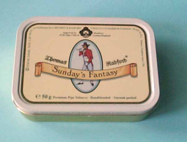

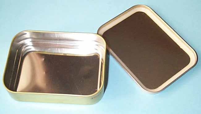

Gehäuse.

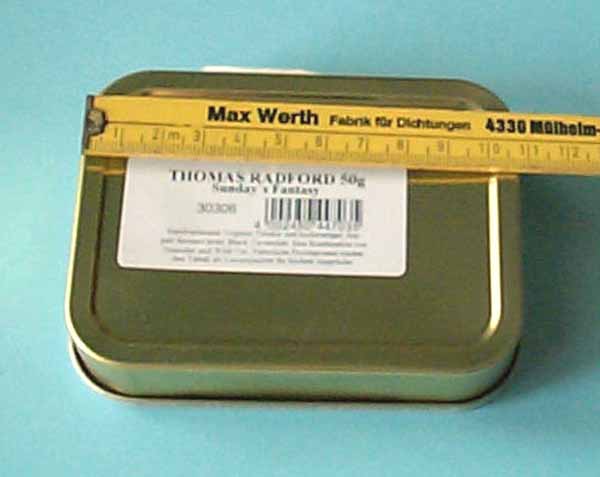

Es sollte nicht größer sein als im Bild erkennbar (im Bild 110mm x 80mm x 30mm, maximal verwendbar:
120 mm x 100 mm x 40 mm) :
Material der Dose nach Belieben: Holz, Metall, Plastik...
Da die Bauteile sowohl im als auch auf dem Gehäuse angebracht sein werden, dürfen Bedienknöpfe, wie
bei Rundfunkgeräten auch, über die Gehäuseformen hinausragen.

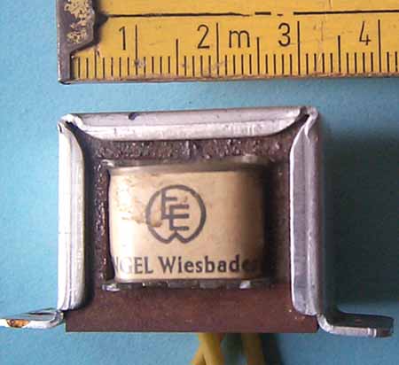

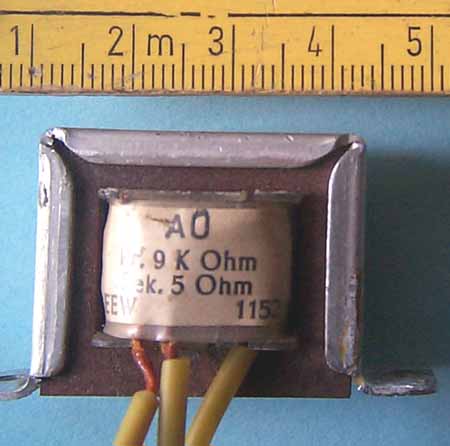

Und für Lautsprecherbetrieb müsste auch ein Ausgangsübertrager verwendet werden. Ein möglicher wäre
dieser:
Die Frage ob ein Lautsprecher fest eingebaut, angebaut oder angeschlossen wird kann jeder für sich selbst entscheiden.
