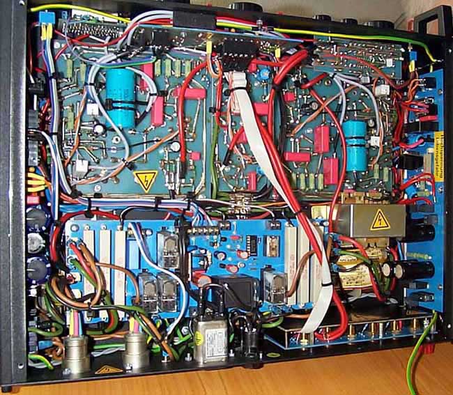

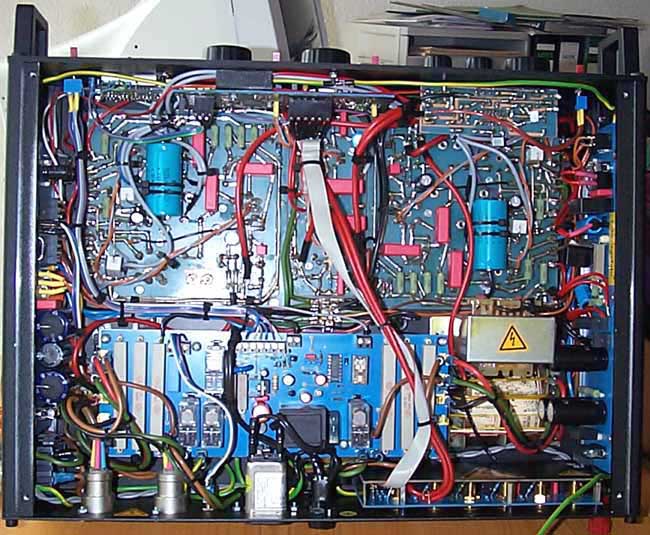

Nun folgen Fotos mit abgenommener Bodenplatte, zuerst einige Gesamtansichten aus wechselnden Blickwinkeln.
Die schmalen langen Platinen auf der linken und der rechten Seitenwand sind für die Spannungsversorgung
zuständig. Die Platine auf der rechten Seite erzeugt die stabile Anodenspannung, die Platine auf der linken Seite
sorgt für den Heizstrom sämtlicher Röhren, incl. den Endstufen-Röhren.
Der Netztrafo liefert 5,5 Amp., der Gleichrichter ist für 25 Amp. ausgelegt, die Stabilisierung (Regler) jedoch
begrenzt ab 5,5 Amp. Hier würde dann die Spannung, beispielsweise bei einem Kurzschluß, auf 2,5 Volt
heruntergeregelt. Weiterhin sorgt die Heizungsplatine für einen Softstart, die Heizungen starten mit 2,7 Volt und
werden innerhalb 5 - 6 Sekunden auf Nennspannung hochgeregelt.
Für die Röhrenheizungen, insbesondere jedoch für die Emissionsschicht der Kathoden eine sehr schonende
Angelegenheit. Auch hier, sehr gut durchdacht vom Klaus.

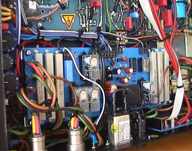

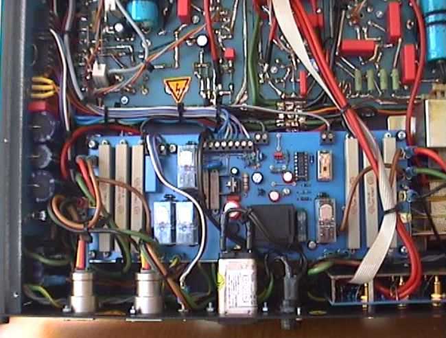

Nun folgen einige Detailansichten. Das erste Bild zeigt die Relaisplatine, die nach ca. 40 sek. hochheizen der
Röhren die Anodenspannungen zuschalten, nach einer weiteren Sekunde die Lautsprecher.
Die Lautsprecherausgänge sind selbstverständlich mit Lastwiderständen vor unbeabsichtigtem Betrieb ohne
Lautsprecher abgesichert.
