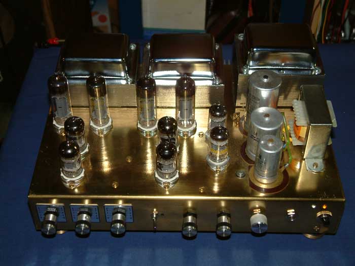

![](EL84HiFi.jpg)
Das Schaltbild dieses Verstärkers mußte ich stark komprimieren um die Seitenanzeige noch
erträglich zu halten, daher wurde es ziemlich unleserlich. Ich biete deshalb hier das Schaltbildes noch einmal, in

Der Gesamtaufbau des Gerätes, die mechanische Montage der Bauelemente und die Lage der einzulötenden
Einzelteile und Verbindungen ergeben sich aus den Bauzeichnungen dieser Bauanleitung. Dabei wurden die Ansichten sowohl in
Draufsicht, als auch in Sicht von unten dargestellt, so daß sich keine Schwierigkeiten einstellen dürften.
1. - Die Montage der Bauelemente
Man beginnt den Aufbau des Gerätes mit der mechanischen Montage der wichtigsten Bauelemente.
Für die Montage wird das Bild Oberansicht - das ist die Draufsicht - zu Rate gezogen.
Im folgenden Bild wird die Oberansicht gezeigt :
- Auch hier wieder wie bei der Schaltungsskizze und bei der folgenden Unteransicht : Wird das Bild im 1:1-Maßstab
ausgedruckt, ist alles in guter Qualität erkennbar !
>br>Man erkennt die Lge der Röhrensockel (und deren Befestigungsbohrungen) sowie die Lage der Bauteile. Ich empfehle,
sich an diese Angaben zu halten!
Als erstes wird der Netztrafo an der vorgesehenen Stelle mit Hilfe der von unten durch das Chassis gesteckten
Befestigungsschrauben montiert. Bitte beachten Sie bei der Montage die richtige Lage der Anschlüsse des Trafos.
Aus dem Bild Unteransicht (weiter unten) - ersehen Sie, daß unterhalb des Chassis mit einer Befestigungsschraube
für den Trafo gleichzeitig eine Lötfahne befestigt wird, an der später die grün-gelbe Ader des
Netzkabels liegt - im Bild noch als "rot" bezeichnet, wie es damals noch der Standard war.

Ein Besucher meiner Homepage, Hans-Peter Egg, schrieb mir die folgende Mail und sandte mir Fotos zu,
welche ich hier veröffentlichen darf:
Hallo, Jochen !
Nachdem ich mir den 6-Watt-EL84-Verstärker von Deiner Seite gebaut hatte, habe ich mir im März 2001 ein Chassis
aus 1 mm Messingblech besorgt für ein neues Projekt aus Deiner Seite, die 2*15 Watt Stereo Gegentakt HiFi
"Maschine" mit vier ECC83 und vier EL84 Röhren, habe es in einer Blechschlosserei kanten lassen und
verlötet. Beim Bohren wollte ich es mir einfacher machen, besorgte bei Conrad Elektronik ein Lochstanzer Set, aber das
Ding hat sich die Zähne ausgebissen... - Also bohren, sägen und feilen war mal wieder angesagt, dann aufgebaut und
nach mehrmaligem überprüfen auf Fehler unter erhöhtem Pulsschlag mit einem Trenntrafo unter Strom gesetzt.
Das Gerät spielte auf Anhieb und mit den beiden Symmetriepotis das Brummen weggedreht, was übrig bleibt ist noch
ein mittelstarkes Rauschen, wahrscheinlich vom Silizium Brückengleichrichter, weiß noch nicht.
Als nächstes - wie Du am Foto der Unterseite, rechts, erkennen kannst, sind dort noch zwei Lötösenleisten und
zwei Röhrensockel unbestückt : was folgt, ist noch der Entzerrer- Vorverstärker.
Mittlerweile bekam ich von Hans-Peter weitere Fotos seines Amps. Peter schrieb mir dazu:
Das Gerät ist nun etwas ansehnlicher geworden, allerdings fehlen noch die zwei Aluskalen. Diese werde ich erst mit
dem Austausch der beiden Potis anbringen.
Inzwischen ist auch der Entzerrer für den Phonoeingang (der Entzerrer-Vorverstärker aus der Verstärker - Seite)
erfolgreich eingebaut. Zusätzlich über Relays und vorne angebrachten Stufenschalter für drei
Eingangskopplungen: Phono, Tuner, CD. Ausserdem eine Timerschaltung mit dem Timer-IC NE555, das dafür sorgt dass die
Anodenspannung ca 20 Sec. nach dem einschalten die Röhren mit Anodenspannung versorgt werden.
Die Trafohauben sind verchromt worden, Fa.: Kruse GmbH, Poensgenstr.19, 40764 Langenfeld. Tel.: 02173/ 9070-0
