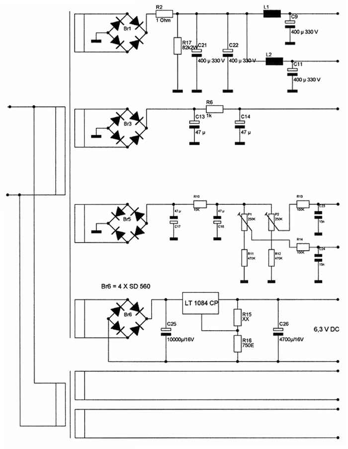

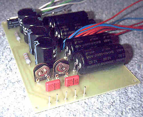

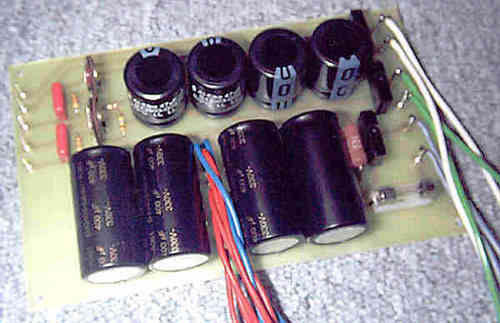

Die nachfolgenden Fotos zeigen das Netzteil des Verstärkers.
![](6C33C-Eintakt-A-Nt.jpg)
