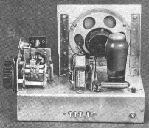

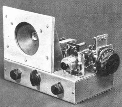

Bei diesem Versuchsaufbau ist die Abstimmskala an der Seite angebracht.
Der Aufbau des Gerätes bietet NF-seitig keine Schwierigkeiten. Es empfiehlt sich jedoch, den Triodenteil der ECL11, d.
h. den Eingangsübertrager Ü1 und den Lautstärkenregler P1 unter dem Chassis durch ein Winkelblech von dem
übrigenVerdrahtungsraum abzuschirmen.
Links erkennt man den kompakt zusammengebauten HF-Teil mit dem Tauchtrimmer.
In der Mitte der vorderen Chassiswand sitzt ein normaler 4x3 Wellenschalter, der als S1... S4 die Umschaltung auf beide
Betriebsarten vornimmt.
Bei der LD 2 oberhalb des Chassis ist auf stabilen Aufbau und kürzeste Leitungen vom Schwingkreis zur Röhre zu
achten. Die Abstimmspule ist mit ihren Enden unmittelbar an die Statoren des Drehkondensators angelötet, und die
Gitter- sowie Anodenleitung ist nicht länger als der Gitterkondensator. Die Kopplungsspule L2 besteht aus einer Windung,
die an den beiden Ausgangsbuchsen endet.

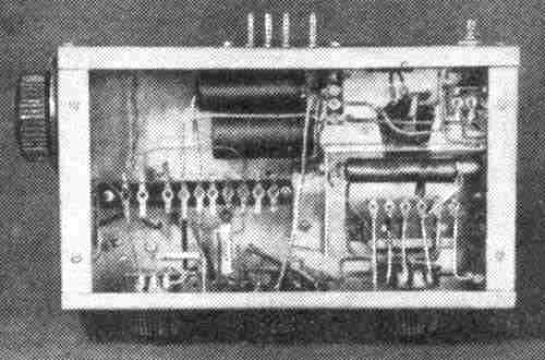

Die Verdrahtung des Gerätes wurde mit Lötösenleisten möglichst stabil
ausgeführt. Links erkennt man den Rückkopplungsregler P2; rechts der Lautstärke-Potie P1.
Beim Anschluß der Antenne oder des HF-Kabels ist der Abstand zwischen L1 und L2 so einzustellen, daß sich gerade
noch keine Zieherscheinungen oder Frequenzsprünge ergeben. Diese sind beim Durchdrehen der Abstimmung durch Knackstellen
oder sprungweises Aussetzen der Rückkopplung am Ultra-Audion leicht feststellbar.
