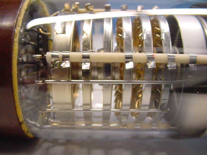

Der Hinterteil mit den "Flügelrädern" ist kein Partikel-Ionisator und -Fänger (wie zunächst
vermutet), sondern ein Sekundärelektronen-Vervielfacher, der der Röhre eine hohe Empfindlichkeit und geringe
Trägheit gibt.
Sekundärelektronen-Vervielfacher und Seriennummer
Sekundärelektronen-Vervielfacher, Seitenansicht
Sekundärelektronen-Vervielfacher mit Reflektorflügel
Sekundärelektronen-Vervielfacher-Gitter
Sekundärelektronen-Vervielfacher von vorn
SE-Vervielfacher komplett von vorn
SE-Vervielfacher komplett seitlich
SE-Vervielfacher komplett von hinten
