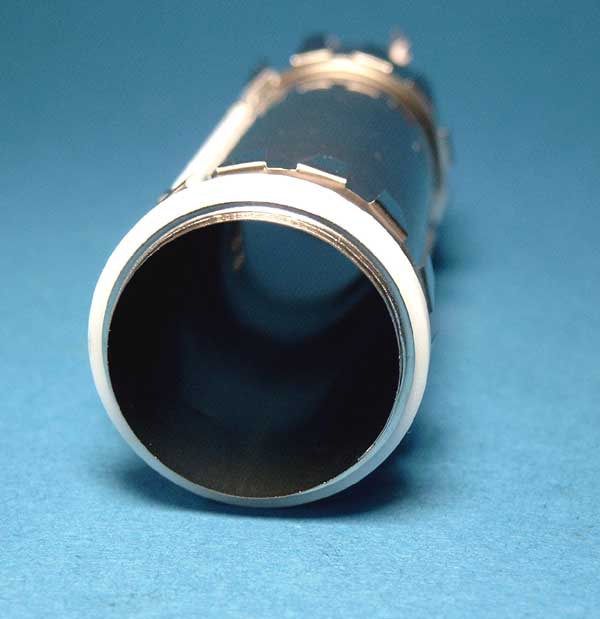

Beginn der Demontage
- nur ein leeres Rohr... - dieses bildet den Driftraum
