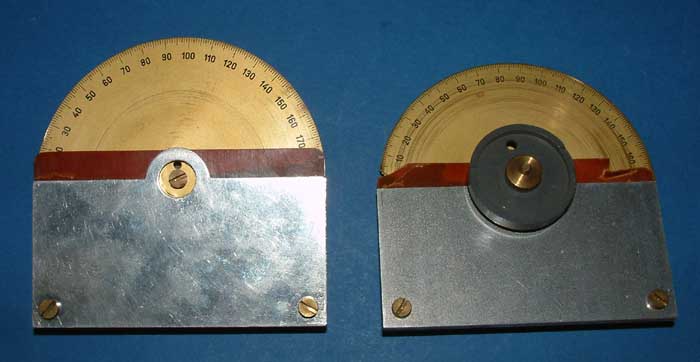

Mein eigener Radiomann-Kasten, in welchem ein Heft der 13. Ausgabe liegt (bei welchem ich mir aber
nicht mehr sicher bin, ob ich es damals separat dazugekauft hatte von anderer Quelle - m.a.W.: ich weiß nicht, welcher
Auflage mein Kasten entspricht) beinhaltet zwei Drehkos. Jedoch völlig andere, als sie bisher gezeigt wurden...!
Sowohl Rainer als auch Jürgen, der die Ausgabe 16 und auch die Ausgabe 19 besitzt, haben die gleichen wie hier gezeigt:
der Rotor besteht aus Kupferblech, eine Skala wurde aufgeklebt.
Meine
beiden Drehkos jedoch sehen so aus...:
Die Frage steht also unbeantwortet im Raum, ob Kosmos diese Drehkos separat als Zubehör so wie im Bild verkauft hatte -
oder ob eine bestimmte Serie (Auflage) mit solcherart Messingblech-Drehkos ausgestattet war.
Einen weiteren Unterschied stellte Jürgen bei seinen Kontaktfedern im Kasten der Auflage 16 fest: alle Kontaktfedern
sind nicht aus Feder-Messing, sondern aus einer harten Kurperlegierung hergestellt - ausserdem weisen sie noch eine andere
Bauform auf.
Die folgenden Fotos zeigen jeweils links die bronzene Ausführung und rechts die Messing-Version. Ich habe sie jeweils
für diese Fotos immer gleich gedreht:

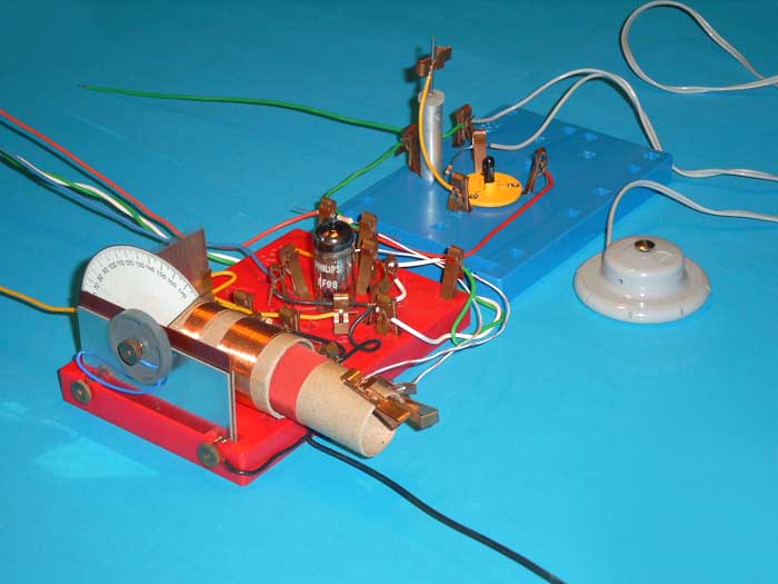

Hinweis: Sämtliche der folgenden Versuchsaufbauten und die Fotos dazu stammen von Rainer
Laetsch-Riedel, dem ich an dieser Stelle ganz herzlich Danke - ohne ihn wäre ich überhaupt nicht in der Lage
gewesen diese Seite so zu gestalten wie sie letztendlich nun gestaltet werden kann. - Danke, Rainer !
Der erste Aufbau beschreibt den im Handbuch als
Versuch 104
bezeichnete Audion
ohne Rückkopplung
![](V104.jpg)
Der nächste Aufbau beschreibt den im Handbuch als
Versuch 106
bezeichnete Audion
mit Rückkopplung
![](V106.jpg)
