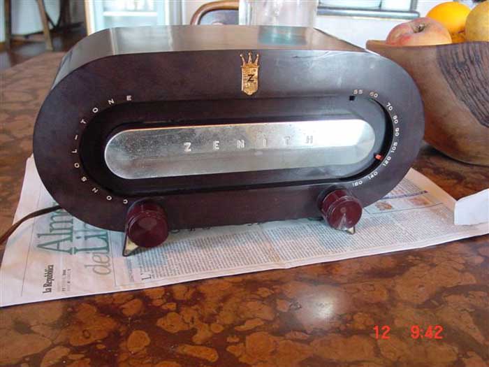

Restauration eines Zenith-Radios Typ H511
DeLuxe
- von Volker Jeschkeit
![](DSC03362.jpg)

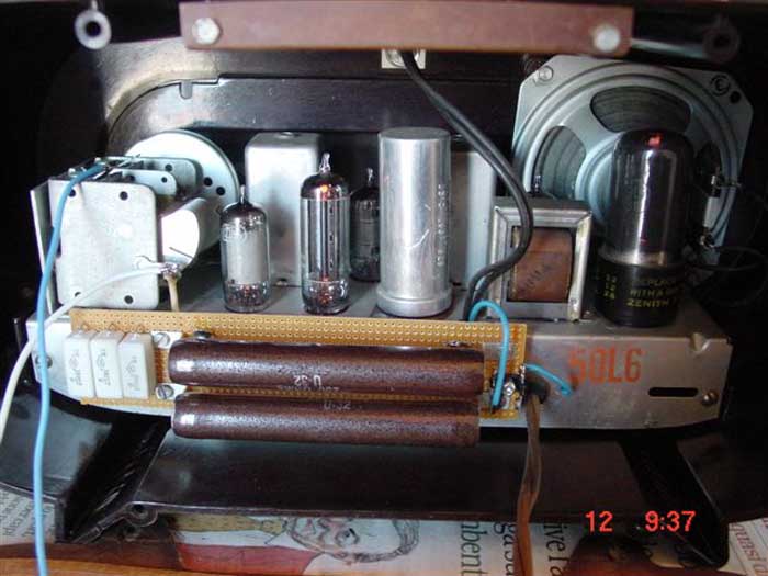

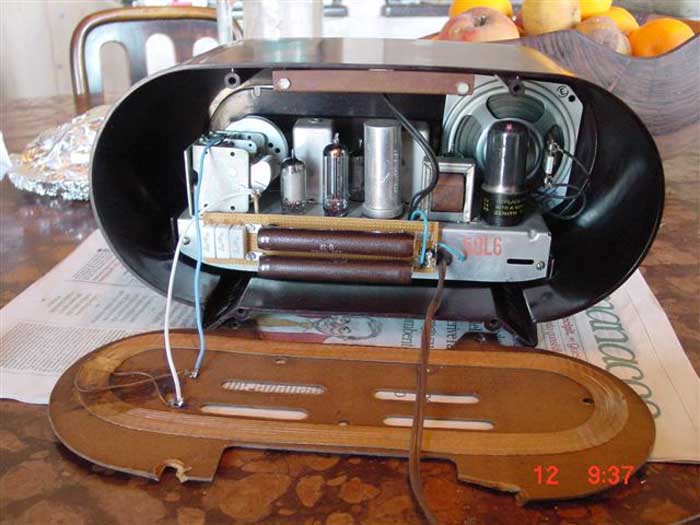

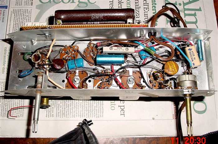

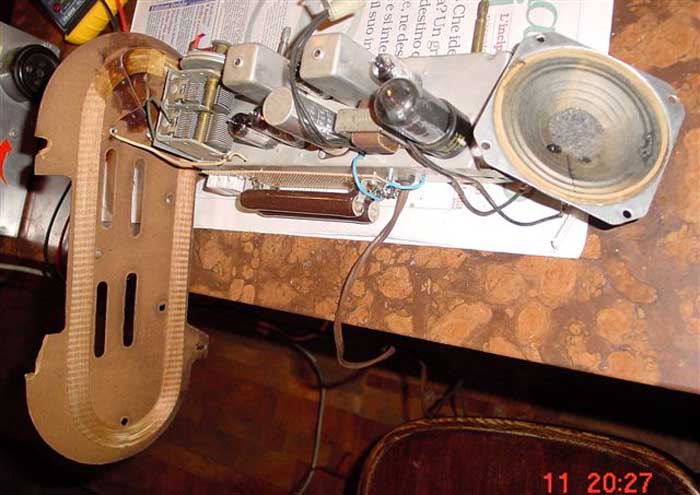

Heute habe ich den Zenith H511 unter das "Messer" genommen. Der übliche Austausch der Verdächtigen mit einer guten
Überraschung: Der 2-fach Elko war völlig in Ordnung.

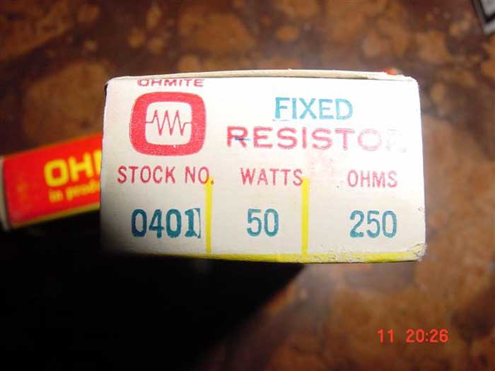

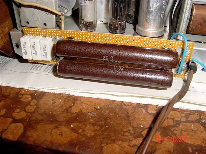

Danach wurden Mr. und Mrs. Ohmite zu Rate gezogen, um den 560 Ohm 50 W Vorwiderstand zu bauen, damit das Gerät an 230 V
AC betrieben werden kann.

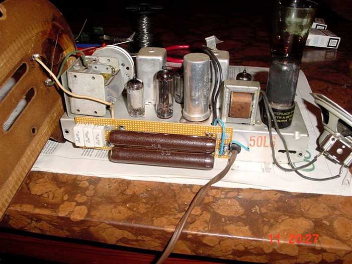

Es gibt Platz genug im Gehäuse bei guter Lüftung, die Widerstände werden auch nicht sehr warm, da ich 2

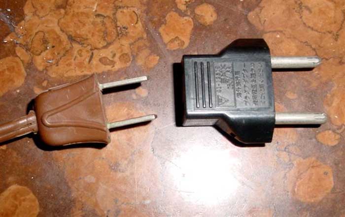

Stück 250 Ohm-50W plus 62 Ohm 15W hintereinandergeschaltet habe. Auch der US-Netzstecker blieb erhalten, ich hatte noch
einen passenden Adapter. So werden auch die Radio-Freaks zufrieden sein, ein Rückbau auf Original ist jederzeit
möglich, nicht einmal ein neues Loch habe ich ins Chassis bohren müssen.

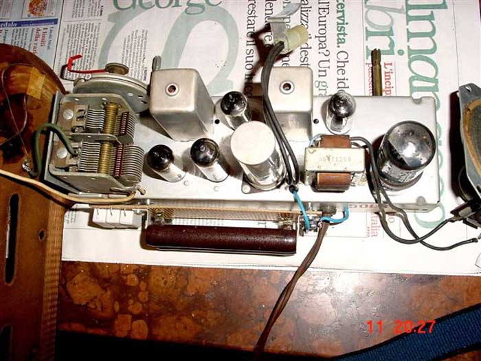

Der Radio funktioniert sehr gut, die Rahmenantenne ist wirklich sehr empfindlich.
Die Bestückung ist Standard: 50L6GT, 12AT6, 12BA6,12BE6 und 35W4. - Fehlt noch die Skalenlampe Typ 47 (6,3V-0,15A
Bajonettsockel), aber die habe ich schon bei ebay.uk als 10-ner Pack gekauft.
Morgen erfolgt der Zusammenbau, Reinigung von Kontakten und Gehäuse.

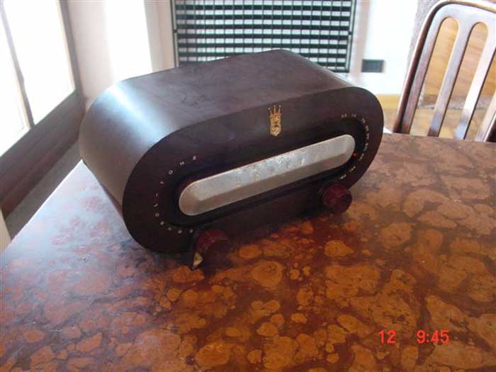

Nun ist er fertig und läuft sehr gut. Auch der Vorwiderstand für die 230 V Netzversorgung ist sehr gut
belüftet, das Bakelitgehäude wird kaum warm.

Zurück zum Schaltbild vom Zenith H511: Das Netzteil haben wir jetzt repariert, die Anodenspannung am Siebelko liegt
bei 102 Volt bis 112 Volt, die Differenz ist nicht wichtig.
Im Lautsprecher brummt es leise und wir trinken erst einmal eine Kaffee...

Der Eingangskreis besteht aus der Rahmenantenne und dem Drehko. Wenn irgend wie möglich, sparten die Amis gewickelte
Spulen, Filterkreise im Eingang, Saugkreise... - Unsere Spule ist als Antenne auf die Pappwand als fertiger Wickel geklebt.
Unser Drehko funktioniert, hat keinen Kurzschluss, die Schrauben der Paralelltrimmer haben wir gereinigt mit Kontakt 60 oder
WD40, ohne diese zu verstellen. Wir haben dort die gleiche Prozedur angewendet, wie bei den ZF Spulen beschrieben!
Wir messen jetzt die kleine Oszillatorspule unter dem Chassis durch und betrachten sehr aufmerksam die Lötstellen. -
Ist hier ein Wackler, dann funktioniert nichts. Zwei kleine Bauteile sind hier um die Spule herum zu sehen: der kleine
110 mmF Kondensator (C14), ist der aus Keramik, ist er meistens OK, wie im Zenith H511. Einen Teerkondensator oder aus Wachs
wechseln wir immer aus, hier empfiehlt es sich immer, einen Keramik- oder Styroflex-Kondensator einzubauen. 100pF reichen
aus, sehr gut bewähren sich da auch die Mica-Kondensatoren. Der Kondensator muss dicht sein, beim geringsten Feinschluss
schwingt der Oszillator nicht mehr.
Der Widerstand R6 (22k) kann auch abweichen und seine 20% ausnutzen. - Vorsicht beim Löten an den Anschlüssen der
Oszillatorspule, die Drähte sind hauchdünn und werden schnell "zerlötet".
Eine letzte Kontrolle: Der Drehko und der Anschluss der Spule sollten immer eine sehr sichere Verbindung zu Masse oder
Massebus haben.
Alles fertig? - Dann funktioniert auch unser neues Küchenradio hervorragend, und Ihr werdet Euch wundern, wie enorm
empfindlich dieser Simpel-Empfänger ist.
