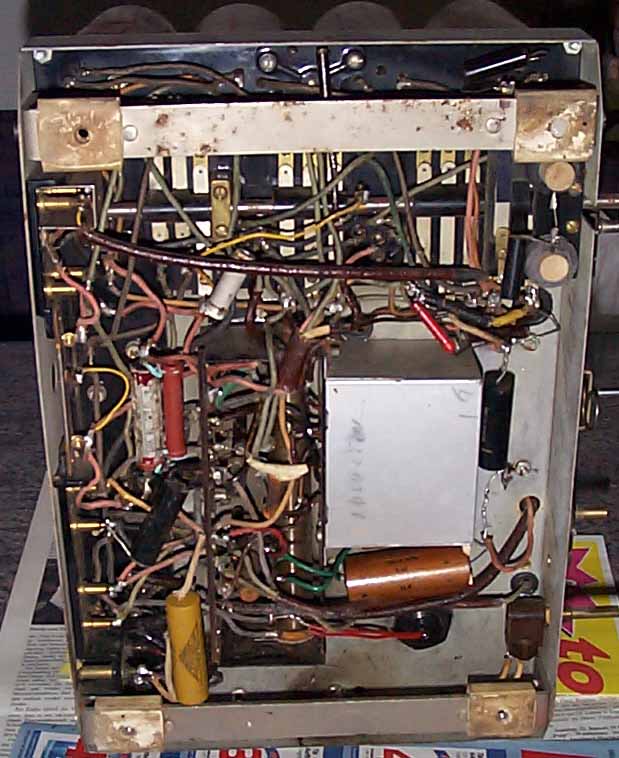

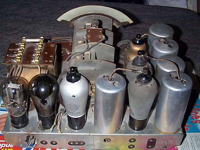

Das Radio ist inzwischen heil bei mir eingetroffen (kein Wunder, bei Franz' Verpackungstechnik). Erneute Fotos des
Gerätes sind - da vom Franz schon gezeigt (siehe oben) unnötig - dafür zeige ich die Fotos die ich vom
Chassis anfertigte :
Zu den Röhren: Die Gleichrichterröhre G1064 (anstelle der G1054 im Gerät) zeigte 100 % Emission auf meinem
Prüfgerät. Die RENS 1374d zeigte sogar 110 %.
Problematisch wurde es dann jedoch bei den anderen Röhren. Die erste Eingangs (Regel-) Röhre, die RENS 1214, fehlte
(s. Schaltbild, weiter unten). Dafür steckte eine RENS 1264 in der Fassung, welche keine Regelfähigkeit besitzt.
Die folgende sollte eine RENS 1204 sein, was auch den Tatsachen entsprach. Jedoch im unbrauchbaren Bereich, wie mir mein
Prüfgerät verriet. Diese ersetzte ich durch eine in meiner Sammlung befindliche AS 4120 von Tungsram - es ist die
im Bild erkennbare goldfarbige Röhre. Die RENS 1214, die, eigentlich, darauf folgen müßte war auch wieder
durch eine RENS 1264 ersetzt. Die letzte RENS, die eine RENS 1204 sein sollte, entsprach dem Schaltbild und zeigte auch noch
ein im Gut-Bereich liegendes Verhalten.
Sehr fatal ist, daß ich keine RENS 1214 besitze, auch nicht die Ersatztype H 4125 D von Valvo.
- Äquivalent könnte ich auch die RENS 1274 verwenden oder deren Ersatztypen Valvo H 4115 D oder Tungsram AS 4104
bzw. AS 4105 verwenden - jedoch habe ich auch von diesen keine in meiner Sammlung. Da in diesem Gerät die beiden
Regelröhren zwingend erforderlich sind, habe ich nun ein heftiges Problem...
Alternativ stellt sich die Frage, ob sich eine Ersatztype fände, die ich in einer eigens dazu anzufertigenden
Adapterfassung einsetzen könnte. Darüber muß ich noch nachdenken...
Der hier einmal eingebaute Blockkondensator wurde bereits (im Bild vor dem Dreifach- und links neben dem Netztrafo erkennbar)
von einem (der) Vorbesitzer gegen dieses moderne Gebilde ersetzt. (Im dritten Foto auf dieser Seite, die die Rückseite
mit der Rückwand des Geräts zeigt, erkennt man auf dem Rückwandaufdruck den großen quadratischen
Block-Kondensator, links hinter dem Netztrafo.) Diesen werde ich mir entweder nachbauen, oder versuchen ihn mir im Original
zu beschaffen.
Sehr schön im folgenden Bild erkennbar ist der Dreifach-Papier-Drehkondensator, mittig im Bild. Es ist der im
Schaltbild, vor dem Steuergitter der Ausgangsendstufenröhre RENS 1374d, eingezeichnete Drehko. Im Foto, rechts am
Dreifach-Papierdrehko, findet man den Dreifach-Drahtwiderstand, direkt mit dem Drehko verbunden.
Auch hier ist noch einiges an Arbeit zu leisten. Sämtliche Elkos zeigen an ihren Außenkanten daß sie
ihre Zeit hinter sich haben - sie sind teilweise ausgelaufen. Auch der im rechten Bildmittelteil sichtbare Blockkondensator
muß ausgebaut und die darin befindlichen Kondensatoren gegen neue ausgetauscht werden.
All dieses sind aber Arbeiten die völlig normal sind bei solch alten Geräten. - Keinesfalls sollte man ein solch
altes Gerät vertrauensvoll ans Stromnetz hängen und einschalten, ich habe noch niemals erlebt daß so etwas
gut geht !

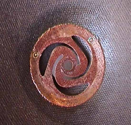

Wohlwissend daß ich mit ziemlicher Sicherheit niemals an den Original-Lautsprecherbespannstoff kommen werde,
habe ich meinen Fundus an alten Stoffen, die ich aus irreparablen, ausgeschlachteten Radios entnahm, durchwühlt. - Und
ich wurde fündig...! Probeweise von außen vor das Gerät gehalten - groß genug. Also, los gings... :

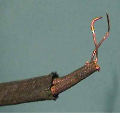

Im nächsten Bild erkennt man, daß mein Erstaunen über den dicken Draht der Spule begründet war.
Dieser ist nur die Zuleitung zu den
sehr viel dünneren Drähten.

Letzter Stand der Dinge: die Wicklung der Erregerspule ist nicht am Ende der gesamten Wicklung, für mich also am Anfang,
sondern am Beginn der Wicklung, ganz innen unterbrochen. Fazit: alles abwickeln, danach neu bewickeln. Irgendwie hatte
ich mir das auch ganz genau so gedacht...
Nachdem ich von Hand (anders gehts nicht bei diesem hauchdünnen Draht) 1000 Windungen abgewickelt hatte, dann die
Nase gestrichen voll davon hatte, habe ich mit einem Teppischmesser kurzerhand die Wicklungen durchgeschnitten, schichtweise
die Lagen entfernt bis der Wickelkörper frei war. Etwa mittig der gesamten Lagen stellte ich arge Verfärbungen des
Drahtes fest. Hier ist die Erregerspule sehr heiß geworden, teilweise war der Draht sogar blank, die Isolierung

Einige Röhren waren im schlechten mechanischen Zustand. Typisch für die alten Stiftröhren sind Wackelkontakte
zum Abschirmbelag und korridierte Lötverbindungen an den Stiften. Dazu kam noch eine lose Anodenkappe der stark
lädierten -und nur noch auf halbe Kraft arbeitenden- Richtverstärkerröhre (Rö.4), der RENS 1204.
Mit einer kleinen Handfschleifmaschine konnte die inzwischen abgerissene Anodenverbindung am Einschmelzpunkt wieder
repariert werden.

Und so sieht das Chassis von unten jetzt aus:
