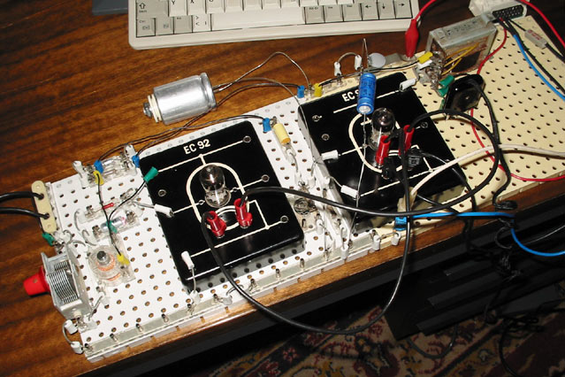

Hallo Joachim,
mich hat es gestern noch gejuckt und ich habe mal ein Audion probiert. Die EF98 sind noch unterwegs, also mussten die EC92
mit den Schulsteckbrettern herhalten. Nachdem ich nun "Radiobasteln für Jungen" von Heinz Richter gelesen
habe, ging das recht flott.
Bedingung war, daß ich möglichst die Bauteile aus dem Kasten nehmen kann, bis natürlich auf das Netzteil,
die Röhren, die Siebelkos und den Ausgangsübertrager sowie einen Kopfhörer mit Bügel. Die zweite Platte
war mal aus einem alten Steckspiel mit bunten Plastebipsen, DDR-Standard sei dank ist es haargenau die gleiche wie im
Polytronic. Sie kann prima mit den Klemmen für die Batteriehalter angedockt werden.

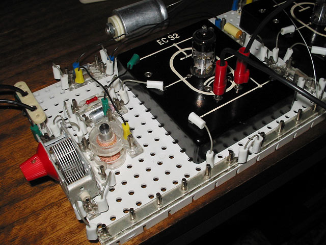

Zunächst habe ich nur das HF-Teil ausprobiert und dann eine NF-Stufe mit Ausgangsübertrager angebaut. Der
Ausgangsübertrager war nötig, weil ich unbedingt den alten Kopfhörer einsetzen wollte, der aber nur mit 2 x
5Ohm angegeben ist. Mit einer EL95 könnte ich dann aber evtl. auch einen kleinen LS betreiben.
Gesamtaufbau des Trioden-Audions:
Wenn ich mir kleine Grundplatten für die Röhren baue, bekommen die auf alle Fälle aber auch eine Beschriftung
mit Schaltzeichen, das Bauen geht so recht flott von der Hand, ohne daß man im Röhrenbuch nachschauen muss.
Hier sieht man den HF-Teil:
Als Netzteil habe ich auf die Schnelle ein altes von einer Telefonanlage (?) aus dem Keller geholt, jedenfalls hat es einen
ISDN-Stecker. Einfach eine alte ISDN-Dose ran, fertig ist der Klemmanschluß. Es liefert ca. 40V und 14V DC sowie ca.
55V AC, die ich aber nicht benutzt habe. An den 14V betreibe ich mit einem Vorwiderstand die Heizung. Die 40V für die
Anode gehen auch noch als "Schutzkleinspannung" durch.
Weil die Spannung so brummt, habe ich provisorisch ein CRC-Glied drübergehängt. Merkwürdigerweise ist mit dem
zweiten Siebelko (10.000µF) auch ein besserer Empfang möglich.
Das Netzteil:
Als Antenne dient ein zweiadriger Draht, den ich möglichst berührungsfrei im Wohnzimmer aufgespannt habe. Die Erde
hängt an einem Heizkörper. - Leider fällt mir gerade beim Schreiben ein, daß der Kunststoffanschlüsse
hat, es ging aber trotzdem.
Gestern Nacht habe ich einige Sender gehört, u.a. Deutschlandfunk, BBC, Radio Slowenia (oder so ähnlich), was
italienisches, Russen etc...
Heute früh war der Empfang dann schon wesentlich schlechter. Leider muss man ständig die Rückkopplung
nachregeln, mit dem Kern geht das zwar, aber ein zweiter Dreko wäre, wie schon mal bemerkt wurde, schöner.
