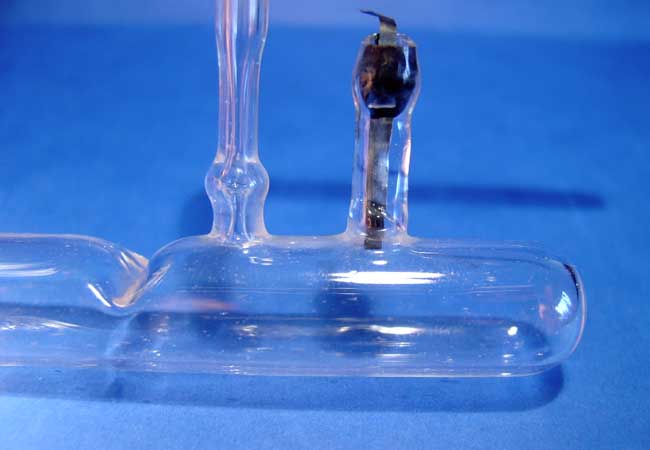

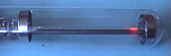

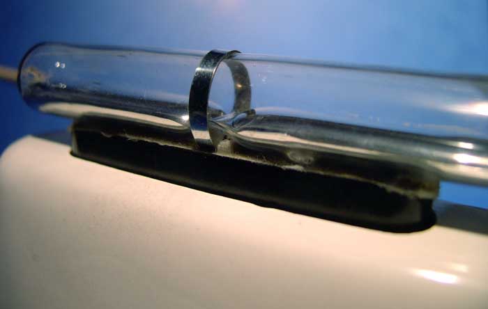

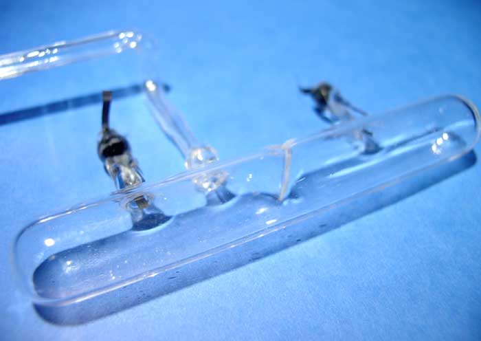

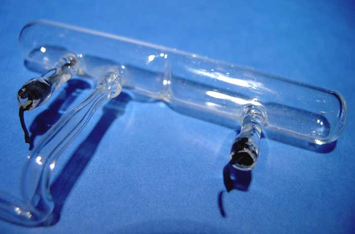

Die Röhre ist noch ohne Quecksilberfüllung, man erkennt den langen Pumpstutzen.

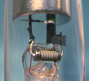

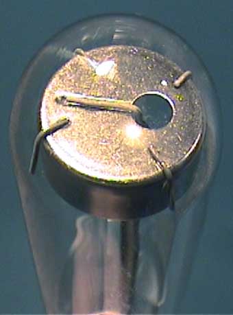

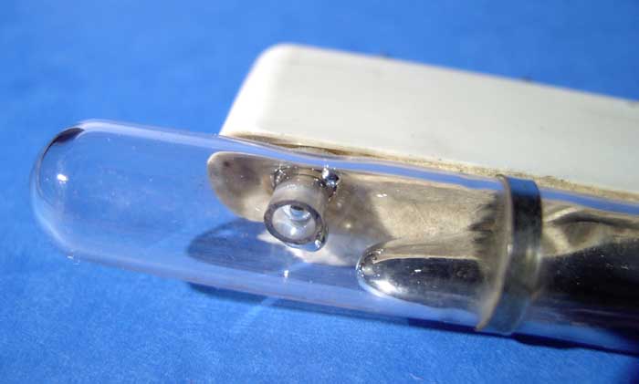

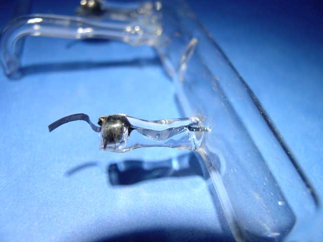

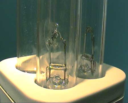

Die nächsten Bilder zeigen die Folieneinschmelzung der Elektrode :

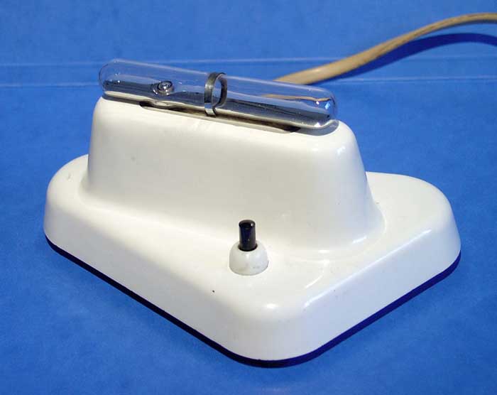

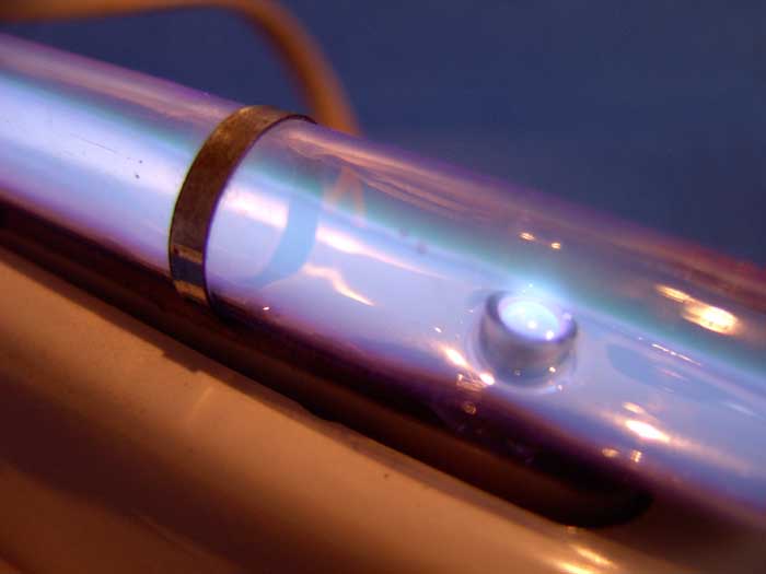

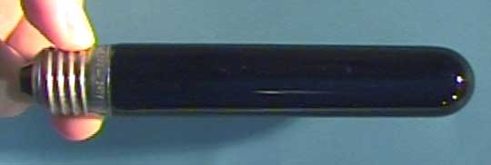

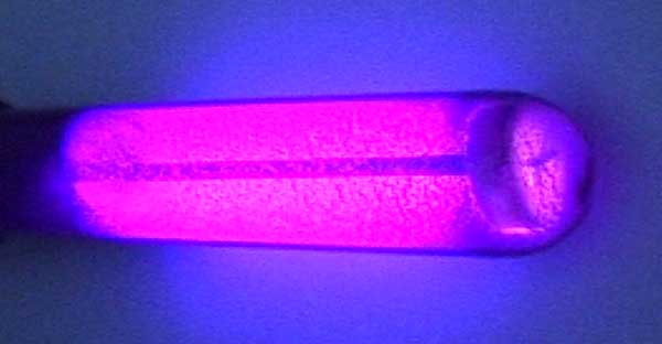

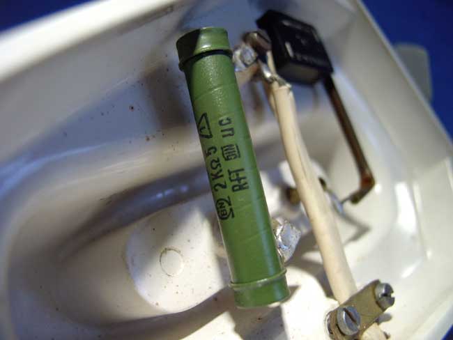

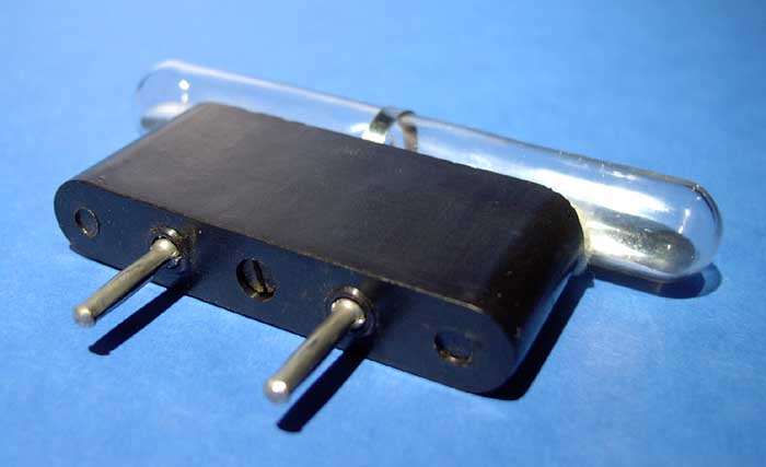

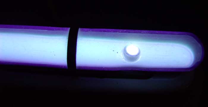

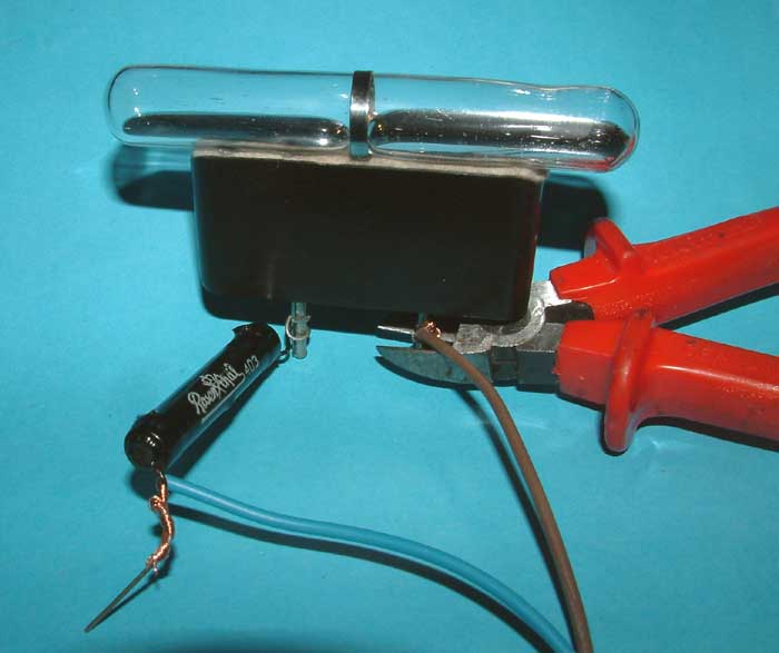

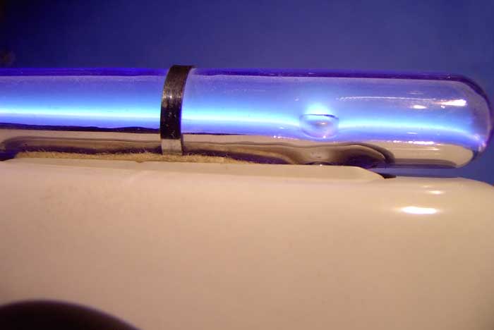

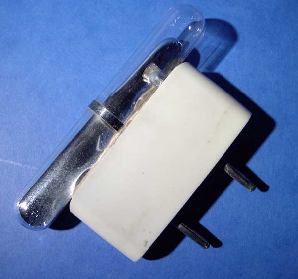

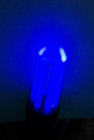

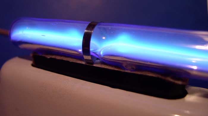

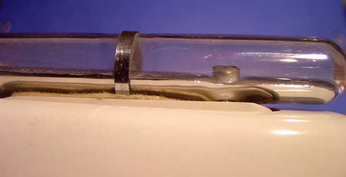

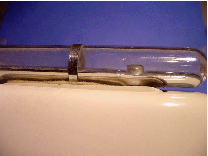

Die beiden folgenden Bilder zeigen meine bereits weiter oben gezeigte Lumitra-Röhre, die ich für dieses Foto
mit einem 2,5-kOhm/4W-Widerstand (anstelle eines 2-kOhm-Widerstandes) beschaltete und sie ans Netz hängte (zie Zange
dient hier nur der Stabilisierung, damit die Röhre senkrecht/waagrecht stehen blieb):
- Ein heftiger UV-Strahler, trotz des verwendeten zu hohen Widerstands...
