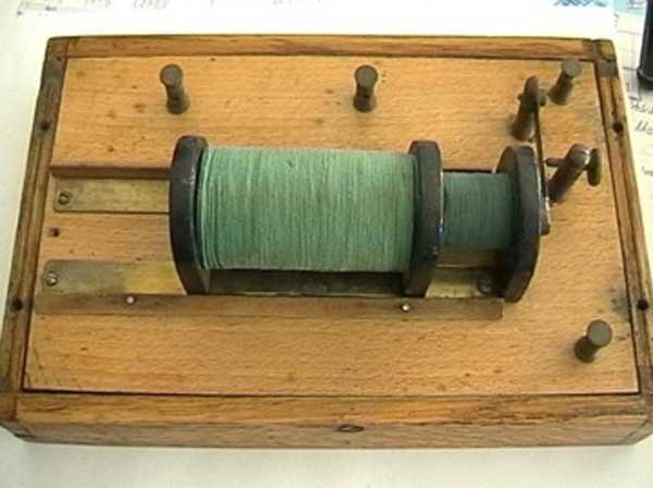

Das eigentliche Know-How an Rühmkorffs Entwicklung liegt aber im von Rühmkorff angewandten Unterbrecher, im
folgenden Bild einer Original Rühmkorff-Induktionsspule erkennt man ihn an der rechten Spulenseite.

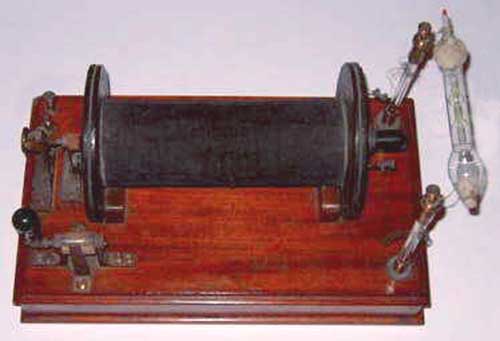

Das folgende Foto zeigt eine solche Anordnung.

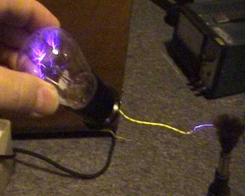

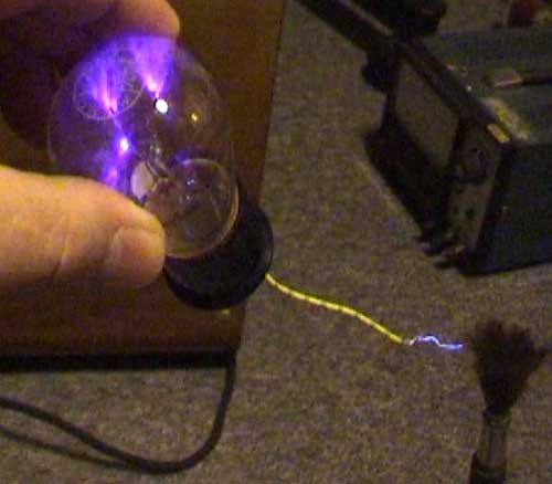

Das Glasrohr wurde dann mit seinem gegenüberliegenden Ende über die Haut des "Patienten"
- beispielsweise über das schmerzende Ellenbogengelenk - gestrichen. Es entstanden Leuchterscheinungen im Glas an den
hautnahen Stellen, und der Patient verspürte ein Kribbeln auf der Haut (s. auch die Fotos weiter oben, mit der
220-Volt-Glühbirne in meiner Hand).
- Es brachte im physischen Sinne keine wirkliche Heilung, es sei denn, der Patient glaubte fest daran.

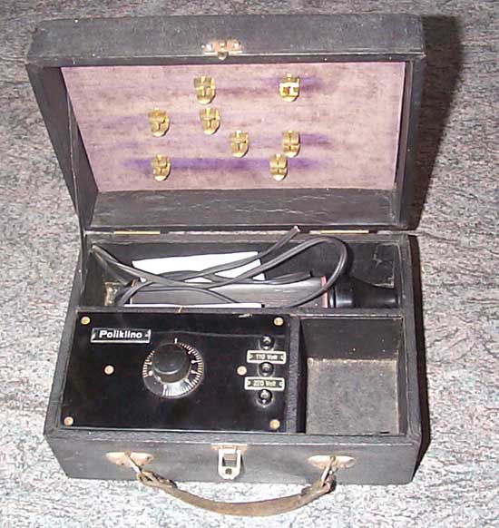

Die folgenden Fotos zeigen die traurigen Überreste eines solchen Gerätes, ich habe es vor ein paar Tagen
geschenkt bekommen.

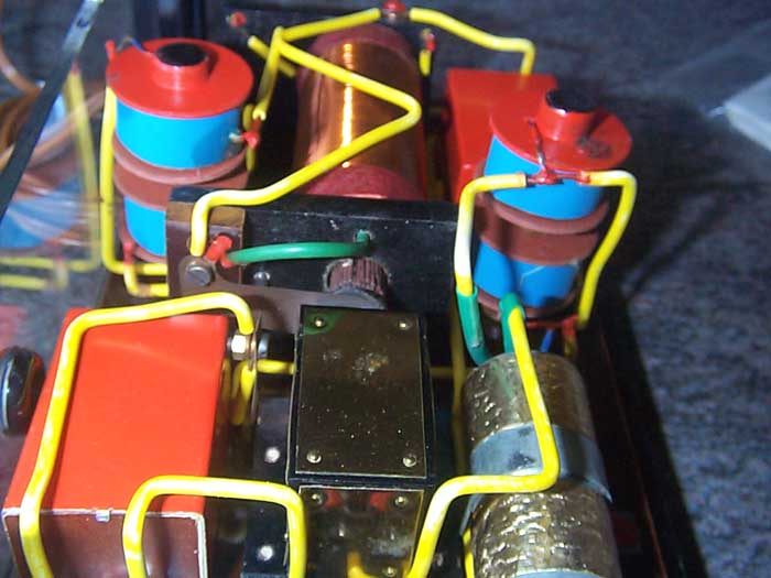

Der Deckel, der eigentlich die Gläser enthalten sollte, war leer.
Im unteren Teil erkennt man den Funken-Induktor, darüber die Tesla-Spule als Handgerät.
Der Funkeninduktor ist von der Unterseite erkennbar, das ganze ist, mitsamt dem Funkenlöschkondensator (der
gleichzeitig mit der Spule einen Schwingkreis bildet) lose verdrahtet.

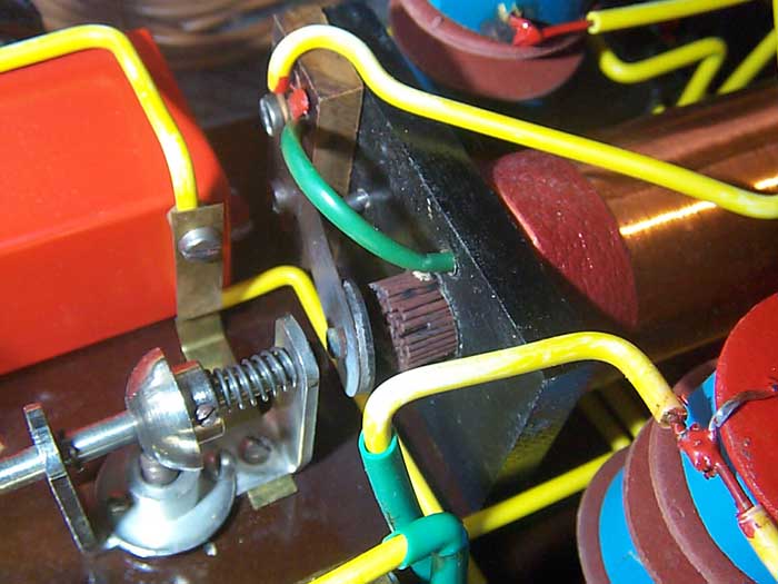

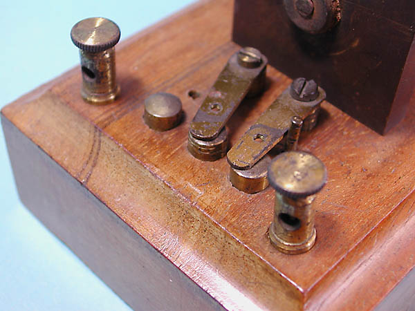

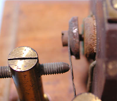

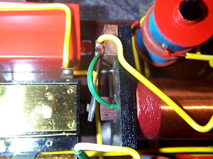

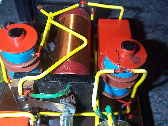

Blick auf den Unterbrecher. Dieser Unterbrecher wurde später auch als
Wagner'scher Hammer bezeichnet -
Wagner erfand die Türklingel, worin ein solcher Unterbrecher arbeitete und durch seine Schwingungen den Klöppel
bewegte, der auf die Glocke schlug.

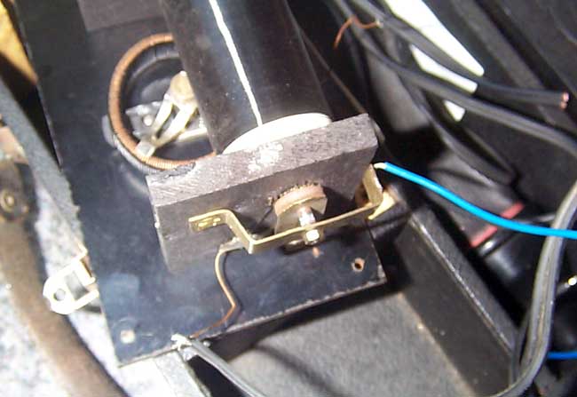

Die folgenden Fotos zeigen das Handgerät, die (leider defekte) Tesla-Spule. (Der Funken-Induktor funktioniert aber
noch einwandfrei !)

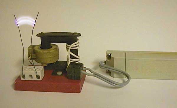

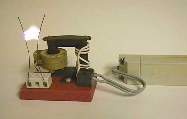

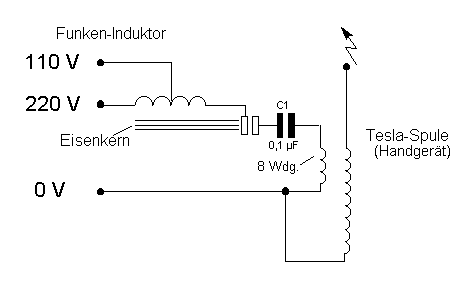

Das folgende Bild zeigt die Schaltungsskizze dieses Gerätes. Die rechte Seite der Skizze zeigen die Tesla-Spule.
Ich habe die Primärwicklung eines Zeilentrafos (die Wicklung mit dem dicksten Draht) an diesem "Heilgerät"
angeschlossen. Zunächst hatten die Sekundär-Drahtenden einen Abstand von ca. 2 cm, danach drei, zum Schluß
5 cm...:

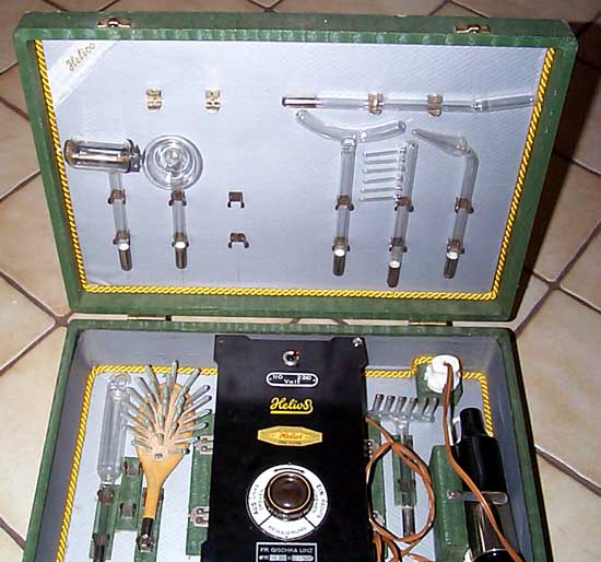

Ein weiteres 'Heilgerät' Firma Helios aus Österreich zeigen die folgenden Fotos.
Die Vakuumgläser sind noch fast vollzählig vorhanden, es sind einige sehr kuriose Typen dabei.
Einer der Vorbesitzer hatte aus dem (mutmaßlich) Holzgehäuse ein 'Kunstwerk' gemacht: Boden und
Seitenwände wurden durch Plexiglasscheiben ersetzt.
In dem kleinen mit Messingblechen verkleideten Kästchen (folgendes Foto, mitte unten) befindet sich die
Feinjustierung (gleichzeitig auch der Ein/Aus-Schalter) des Geräts.
Vor dem kleinen Kasten erkennt man (Bildmitte) die Unterbrecher-Kontakte (Wagnerscher Hammer)
Der Kasten, eine Abdeckung für den Unterbrecher, ist abgehoben und der Unterbrecher-Mechanismus wird sichtbar.
Die Stellschraube, betätigt durch den Knopf von der Oberseite des Gerätes, drückt beim hereindrehen gegen
die Halbkugel, deren Achse (und damit auch der Kontakt) hierdurch in Richtung Spule (und dem Gegenkontakt) gedrückt
wird. Beim ersten Kontakt ist das Gerät eingeschaltet, dreht man den Knopf weiter, verringert sich der Kontaktabstand,
wodurch die Schaltfrequenz erhöht wird - hiermit dann auch die Spannung am Ausgang der Teslaspule.

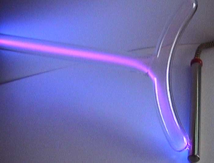

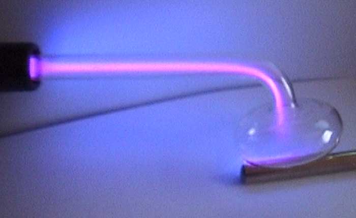

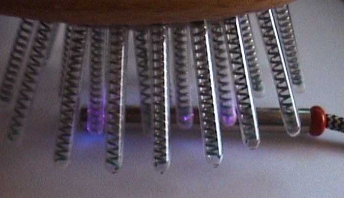

Es folgen Fotos, die das Gerät im Betrieb zeigen - jeweils mit einem anderen Vakuum-Glas, deren Sinn und Verwendungszweck
sich meiner Kenntnis entziehen. Schaut man sich einige der Bilder genauer an, so erkennt man die fetten Funken, die aus dem
Glas zum Metallstift ziehen - ganz genau so ziehen sie auch auf die Haut ! - SEHR unangenehm, das ganze.
Mit dieser "Haarbürste" möchte ich mir nicht unbedingt meine Haare kämmen.. - ich denke, eine
afrikanische Frisur würde bei mir nicht gut passen..
Solange man NUR mit dem Glasroller über die Haut rollt, ists ganz angenehm (irgendwie prickelnd..). Aber wehe, man
hält es schief und kommt mit den seitlichen Metallteilen der Haut zu nahe. - Dann funkts !

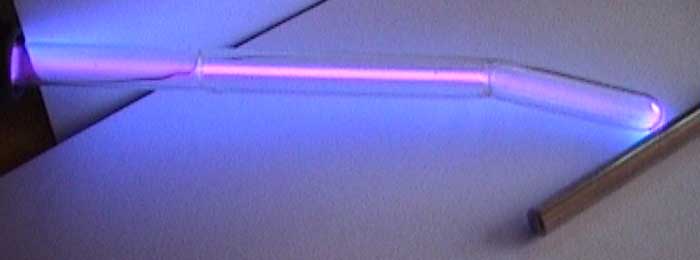

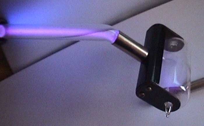

Dieses Glasrohr ist Anlaß der wildesten Vermutungen.. Das Mittelstück enthält ein Rohr, d.h. die
Hochspannung kommt hier nicht zum äusseren Glasrohr. - Und dann das abgeknickte Ende?
(Sollte es etwa zur Anregung der Prostata dienen?
Autsch !)

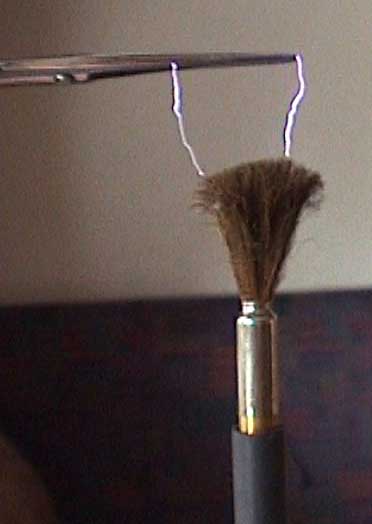

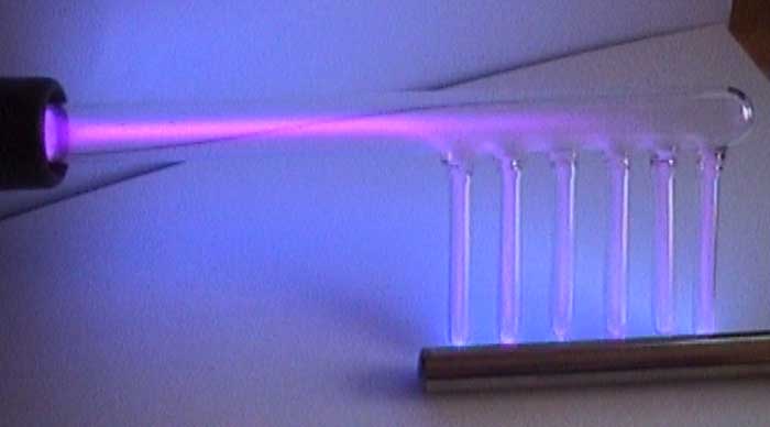

Auch diesen Kamm würde ich nicht einsetzen wollen.. - es tut
richtig weh auf der Haut !!
Deutlich sind die Funken zu erkennen, die aus dem Glas zum Metallstift fliegen:

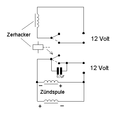

Die bekannteste Möglichkeit der Hochspannungserzeugung ist die folgende:
Es wird ein Zerhacker, wie er in früheren röhrenbestückten Autoradios verwendet wurde, verwendet. - Die
Schaltung zeigt den Anschluß mit nur einer Zündspule.
Das folgende Foto zeigt zwei gegenphasig geschaltete Zündspulen. Wenn die eine + 15'000 Volt hat, gibt die andere
- 15'000 Volt, macht 30'000 Volt Spannungsdifferenz. Es ist vergleichbar mit einer Gegentaktendstufe in einem Verstärker.
Man muss jedoch bei der Verdrahtung aufpassen, sonst hebt sich's dann auf. Die Primärspulen werden also gegensinnig an
die gleiche Stromquelle angeschlossen.
Werden die für Transistorzündanlagen hergestellten "Bosch-Blau" - Zündspulen verwendet, so steigt
die Spannung auf sichere 2 x 20'000 Volt (und mehr).
Man sollte übrigens die Funkenstrecke (im vorderen Teil, vor den beiden Zündspulen - die beiden Metallkugeln)
nicht zu gross machen, damit es nicht spuleninterne Überschlage gibt, was Windungen in der (den) Zündspule(n)
kurzschliesst.
Wichtig: Niemals den Funkenlösch-Kondensator vergessen (0,1 µF) - es kann der am Zündverteiler sitzende Verwendung
finden.

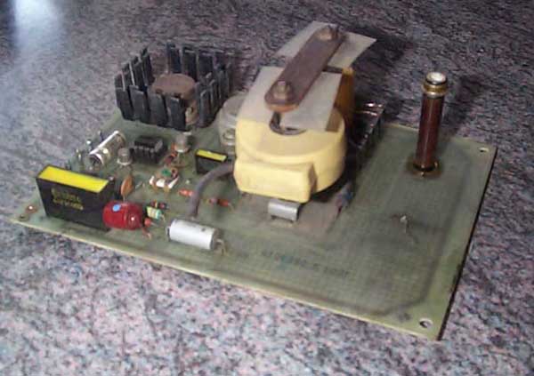

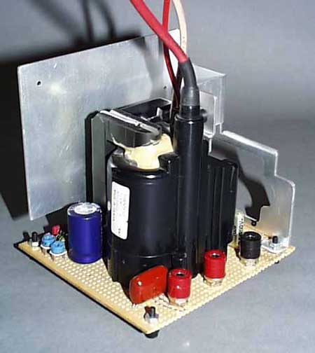

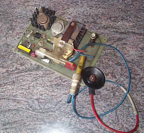

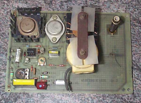

Im Handel (beispielsweise bei Oppermann) gibt es Bausätze die einen kleinen Transistor-Schwinger (Multivibrator-Schaltung)
besitzt, welcher einen kleineren Print-Netztrafo auf seiner Sekundärseite ansteuert. Auf der 230-Volt-Primärseite
kann dann eine hochfrequente Spannung von oft mehreren hundert Volt entnommen werden. Diese Schaltung könnte auch,
anstelle des Netztrafos, einen Farbfernsehgeräte-Zeilentrafo ansteuern...:

Frank Dittrich sandte mir Fotos seiner 'Hochspannungserzeuger' zu, als erstes ein Funkeninduktor:
Die folgenden Fotos zeigen ein so benanntes 'Elektrisiergerät'. Hier wird der Wirkungsgrad der Induktionsspule - und
damit die Höhe der Ausgangsspannung - durch verschieben der äußeren Spule eingestellt.

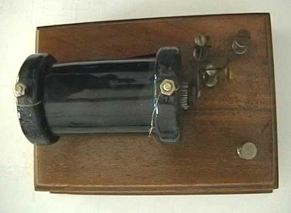

Hans-Thomas Schmidt sandte mir Fotos seines
Funkeninduktors zu:
Zum Induktor noch Anmerkungen von Thomas:
Grösse: Breite 78 mm, Länge 142 mm, Höhe 90 mm - also ein Spielzeug.
Leider keinerlei Beschriftungen - vielleicht kann jemand das Gerät einem Hersteller zuordnen? - Ich tippe auf etwa
1900 - 1910.
Die hölzerne Bodenplatte wurde für die Aufnahmen entfernt.
Ursprünglich war der Umpoler angeschlossen. (Schaltung wurde verändert).
Weitere, geschichtliche Hinweise: Rumkorff hat den Induktor mit seinem Unterbrecher erfunden. Also handelt es sich es hier,
wie bereits oben am Seitenanfang erwähnt, um einen Rumkorfschen Unterbrecher. Diesen Unterbrecher verwendete
später Wagner, um damit auf etwas zu schlagen. (Wagnerscher Hammer - Türglocke - Kohärerklopfer)

Wolfgang S. sandte mir die folgenden Fotos sowie Beschreibung zu:
Es wird ein sog. Halogen-Trafo verwendet, der einen Zeilentransformator ansteuert.
Die Primärwicklung des Zeilentransformators bekommt sechs Windungen 1,5 mm², an der engsten Stelle haben die
Hörner 12 mm Abstand.
Der verwendete Halogentrafo ist ein "LAREICO" Elektronischer Konverter, Eing.230 V Ausg. 12 V, 35 -110 W.
Ich habe auch andere ausprobiert (P = 65 W) mit dem gleichen Ergebnis.
Das Ganze ist nicht auf Dauerbetrieb getestet! Normale (50 Hz) Halogentrafos sind nicht geeignet!
Die Schaltung:
Mit einer Gleichrichterbrücke ohne Ladekondensator wird eine pulsierende Spannung erzeugt. Damit wird ein
Leistungsoszillator betrieben, aus zwei hintereinander geschalteten Hochspannungstransistoren. Ein kleiner
Ferrittransformator setzt die entstehende mit 100 Hz amplitudenmodulierte Spannung auf 12 Veff um und besorgt die
Netztrennung.
Ausgangsfrequenz: 20 ... 35 kHz, je nach Schaltung und Belastung.
Die Kombination R2, C3, Diac D5 startet den Leistungsoszillator am Beginn jeder Halbwelle. Manche Ausführungen haben
hier auch noch ein Poti zum Dimmen.

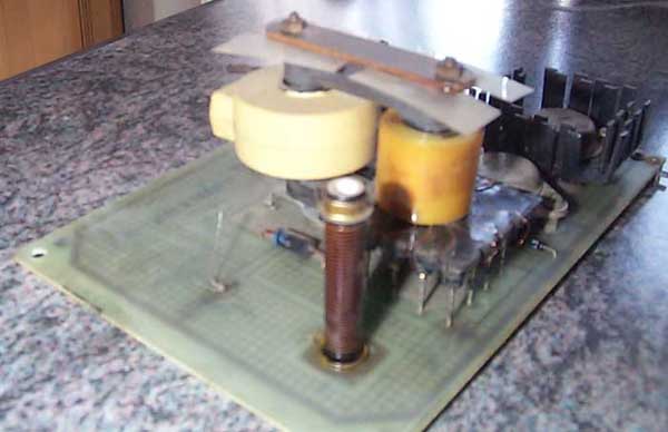

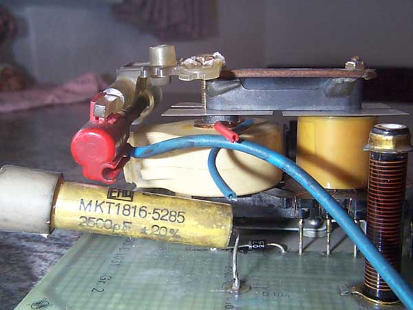

Eine Hochspannungserzeugung aus einem alten Computer-Monitor zeigen die folgenden Fotos.
Ich hatte diese Platine seit etwa 15 Jahren in meiner Garage gelagert und sie durch Zufall dann vor einigen Wochen
wiedergefunden. Leider stellte sich dann heraus, daß die Hochspannungsspule des Zeilentrafos einen Windungsschluß
bekommen hatte.
Diese Hochspannungseinheit funktioniert tadellos - mit ihr habe ich meine Crooks-Röhren betrieben - neben dem ersten
Foto des 'beleuchteten' Crooks'schen Kreuz findet man sie wieder.

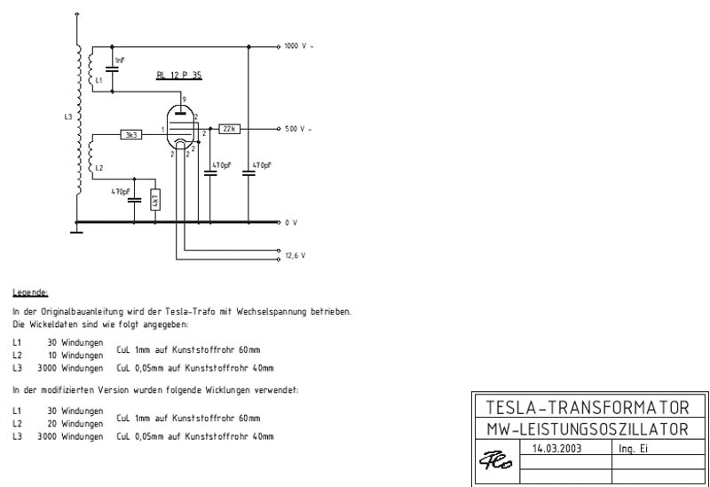

Florian sandte mir die Schaltung seines Tesla-Generators zu, mitsamt Wickeldaten. Diese Schaltung ist geeignet um Spannungen
um 80 - 100 kV zu erzeugen.
Wird fortgesetzt.
