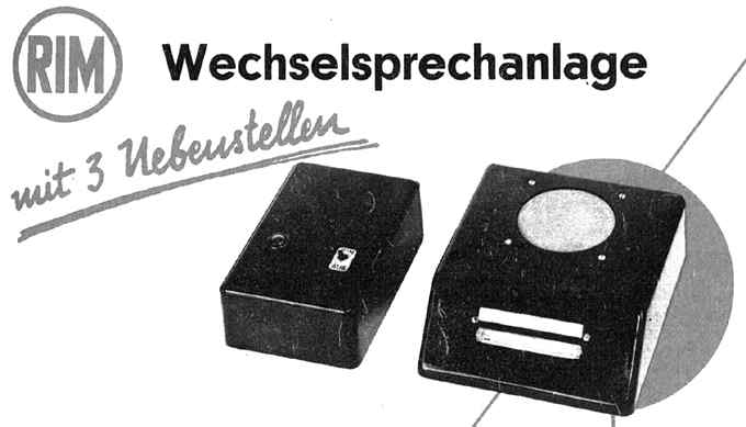

Die Verwendung einer Wechselsprechanlage im täglichen Geschäftsablauf spart Zeit und
Geld.
Sie brauchen nicht mehr in die Werkstätte oder in das Büro ihres Betriebes zu gehen, um eine Auskunft einzuholen.
Diese Mühe nimmt Ihnen unsere Wechselsprechanlage ab. Eine Drucktaste gedrückt und sie können sich mit Ihrem
Gesprächspartner unmittelbar verständigen und ohne daß dieser seinen Platz verläßt, kann er Ihnen
antworten.
Die gesamte Anlage besteht aus einer Hauptstelle, einem Stromversorgungsteil und 1 - 3 Nebenstellen.
Die Hauptstelle enthält einen dreistufigen Röhrennetzverstärker mit besonders geringer Stromaufnahme
von nur ca. 4 VA in Ruhestellung.
Zusätzliche Batterie- und Akku-Ladekosten entfallen daher. Ferner besitzt die Hauptstelle ein Drucktastenaggregat
für die Wahl der gewünschten Nebenstelle sowie eine Sprech- / Abhörtaste und eine Abhörsperre. Wird die
Sprech- / Abhörtaste gedrückt, so kann man von der Hauptstelle aus mit der gewählten Nebenstelle sprechen.
Befindet sich die Taste in Ruhestellung, so kann mit dem in der Hauptstelle eingebauten Lautsprecher der Ruf der Nebenstellen
entgegengekommen werden. Ein Wechselsprechverkehr von Nebenstelle zur Nebenstelle ist nicht durchführbar.
An die Hauptstelle können bis zu drei Nebenstellen angeschlossen werden.
Das Netzteil ist ebenfalls in einem geschmackvollen Preßstoffgehäuse untergebracht und kann an die Wand
gehängt werden. Eine rote Kontrollampe zeigt die Betriebsbereitschaft an und das Gerät kann mit einem Kippschalter
ausgeschaltet werden. Netzkabel mit Schukostecker und Sicherung sorgen für die Sicherheit des Gerätes.
Die Nebenstellen enthalten jeweils einen permanentdynamischen Lautsprecher, der wahlweise als Mikrofon- oder
Abhörlautsprecher verwendet wird. Mit Hilfe eines Druckknopfschalters kann die Hauptstelle von der Nebenstelle aus
angerufen werden. Ferner besitzt jede Nebenstelle eine Abhörsperre.
