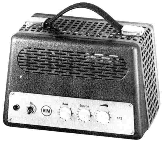

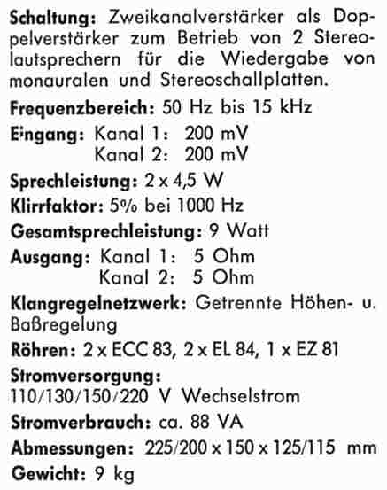

Unser "ST2" ist vor allem als transportabler Stereoverstärker zur Wiedergabe von Mono-und
Stereoschallplatten oder zum Anschluß an ein Stereotonbandgerät geeignet.
Neben den für einen Stereoverstärker charakteristischen technischen Merkmalen wie Balanceregler,
Tandem-Lautstärkeregler und einer getrennten Höhen- und Baßregelung in Tandemanordnung besitzt unser
"ST2" noch einen zusätzlichen Mono-Stereo-Schalter.
Der Tandemlautstärkeregler ist nämlich mit einem Druck-Zug-Schalter kombiniert, wodurch der Stereoverstärker
auf Einkanalbetrieb umgeschaltet werden kann.
Bei dieser Betriebsart sind dann beide Verstärkerzüge parallel geschaltet und erzielen eine Gesamtsprechleistung
von 9 Watt. Der Verstärker kann daher für die verschiedensten Zwecke verwendet werden.
Das zweifarbige Gehäuse in den Farben weinrot-gold mit eloxierter Frontplatte verleiht dem Verstärker ein
industriemäßiges Aussehen.
