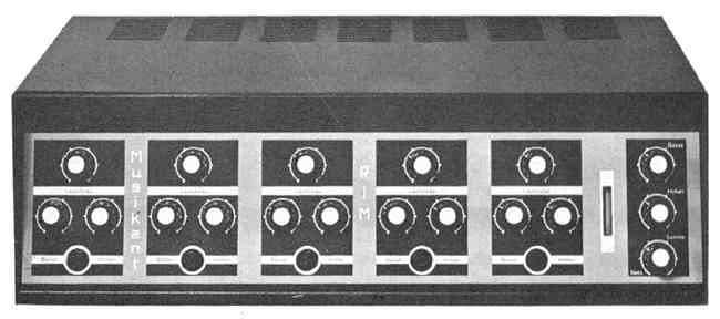

RIM Musikant (1966) mit getrennten Höhen- und Baßreglern
für sämtliche Eingänge.
Mit eingebautem "Fünffach-Mischpult" zur Mischung von 5 Tonquellen.

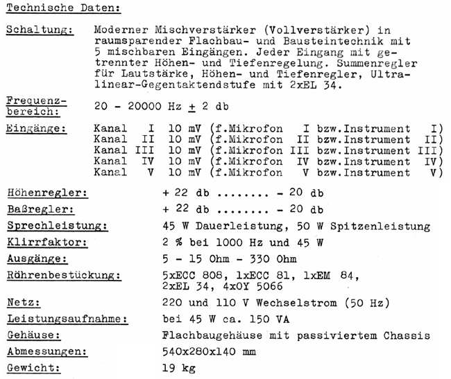

A. Schaltungseinzelheiten
Die elektrische Schaltung des Verstärkers wurde weitgehend in gedruckter Schaltungstechnik mit RIM-Funktionsbausteinen
aufgebaut. Der elektrische Aufbau des Verstärkers besteht aus:

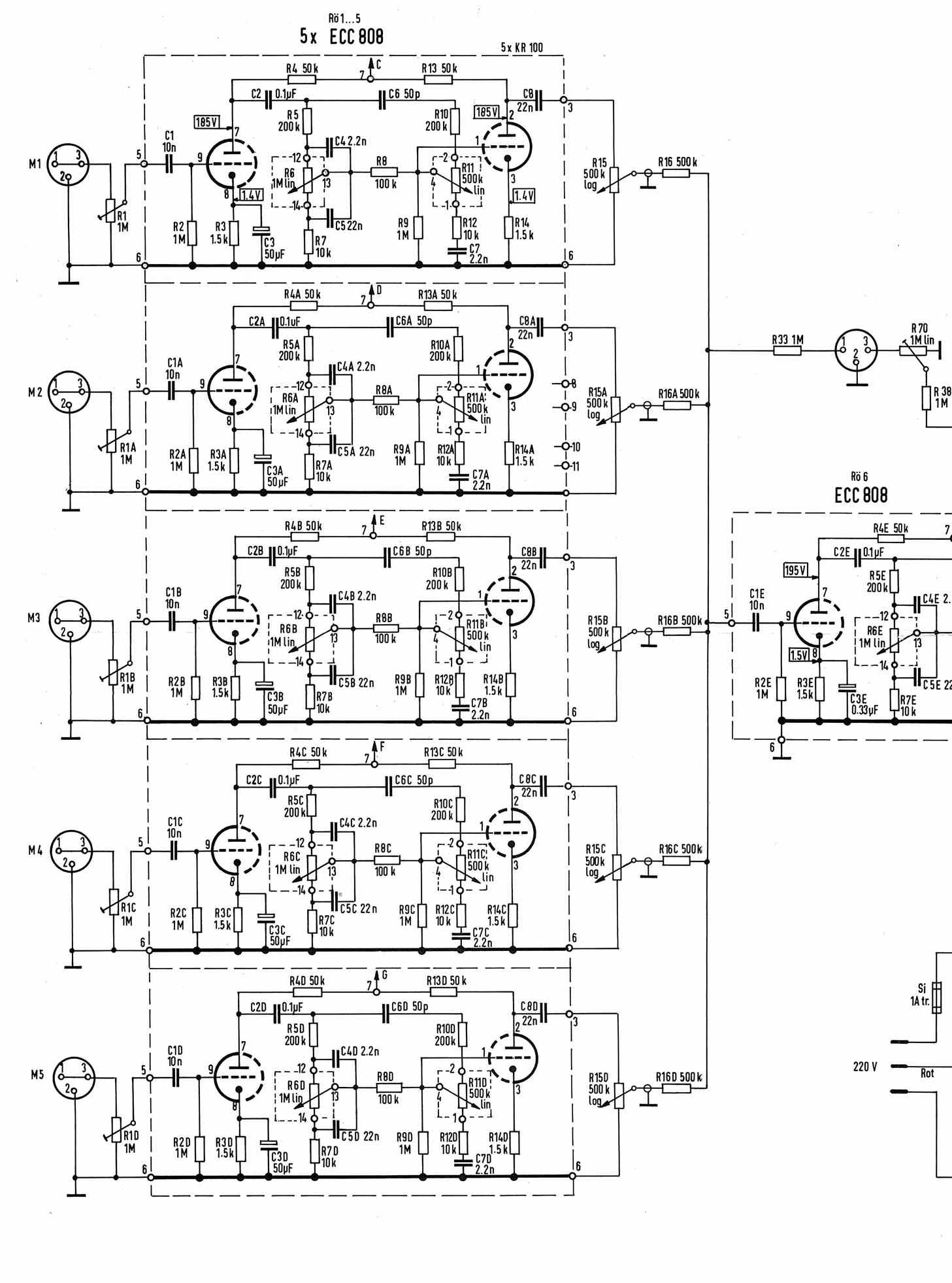

I. Fünf Eingangsbausteine mit Klangregelnetzwerk mit je einer Röhre ECC 808.
II. Summenklangregelbaustein mit Röhre ECC 808 und Hallanschluß.
III. Phasenumkehrstufe mit Röhre ECC 81.
IV. Ultralineargegentaktendstufe mit 2 x EL 34.
V. Verdrahtungsbaustein "Aussteuerungsanzeige" (EM 84).
VI. Netzteil mit Siliziumgleichrichter.

Wie aus dem Schaltbild ersichtlich ist, besteht der Eingangsteil aus fünf Vorverstärkerbausteinen mit je zwei
Klangreglern und hohen Eingangsempfindlichkeiten (max. 10 mV) zum Anschluß spannungsarmer Tonquellen wie z.B. Mikrofon,
Gitarrentonabnehmer, Hammondorgel etc.
Die Eingangsempfindlichkeiten sind mit Hilfe der 1 MOhm Pegelregler fest einstellbar. Dadurch können auch Tonquellen
mit größeren Spannungsabgaben (z.B. Plattenspieler, Tonbandgeräte) an den Verstärker angeschlossen
werden.
Sollten niederohmige dynamische Mikrofone, Impedanz ca. 200 Ohm, an die Eingänge angeschlossen werden, so ist lediglich
die Zwischenschaltung eines Eingangsübertragers (z.B. Schnurübertrager in Miniaturausführung) erforderlich.
Hochohmige Kristallmikrofone und dynamische Mikrofone mit eingebautem Übertrager können direkt angeschlossen
werden.
Die Klangregelnetzwerke der Eingangsbausteine, bestehend aus einem Höhen- und Baßregler mit frequenzabhängigen
Gliedern, wurden zwischen den beiden Triodensystemen der Röhre ECC 808 angeordnet und so ausgelegt, daß sowohl
der Höhen- wie auch Tiefenregler weitgehend unabhängig voneinander arbeiten. Die großen Regelbereiche der
beiden Klangregler ermöglichen so eine individuelle Beeinflussung des Klangbildes der jeweils angeschlossenen Tonquelle.
Ia. Die Mischstufe
Jeder der fünf Vorverstärkerbausteine besitzt einen eigenen Lautstärkeregler. Es können daher fünf
Tonquellen miteinander in einem beliebigen Verhältnis rückwirkungsfrei gemischt werden. Das nahezu
rückwirkungsfreie Mischen, Einblenden und Umblenden der angeschlossenen Tonquellen wird durch die Verwendung von
Entkopplungswiderständen (R 16, a,b,c,d) erreicht.

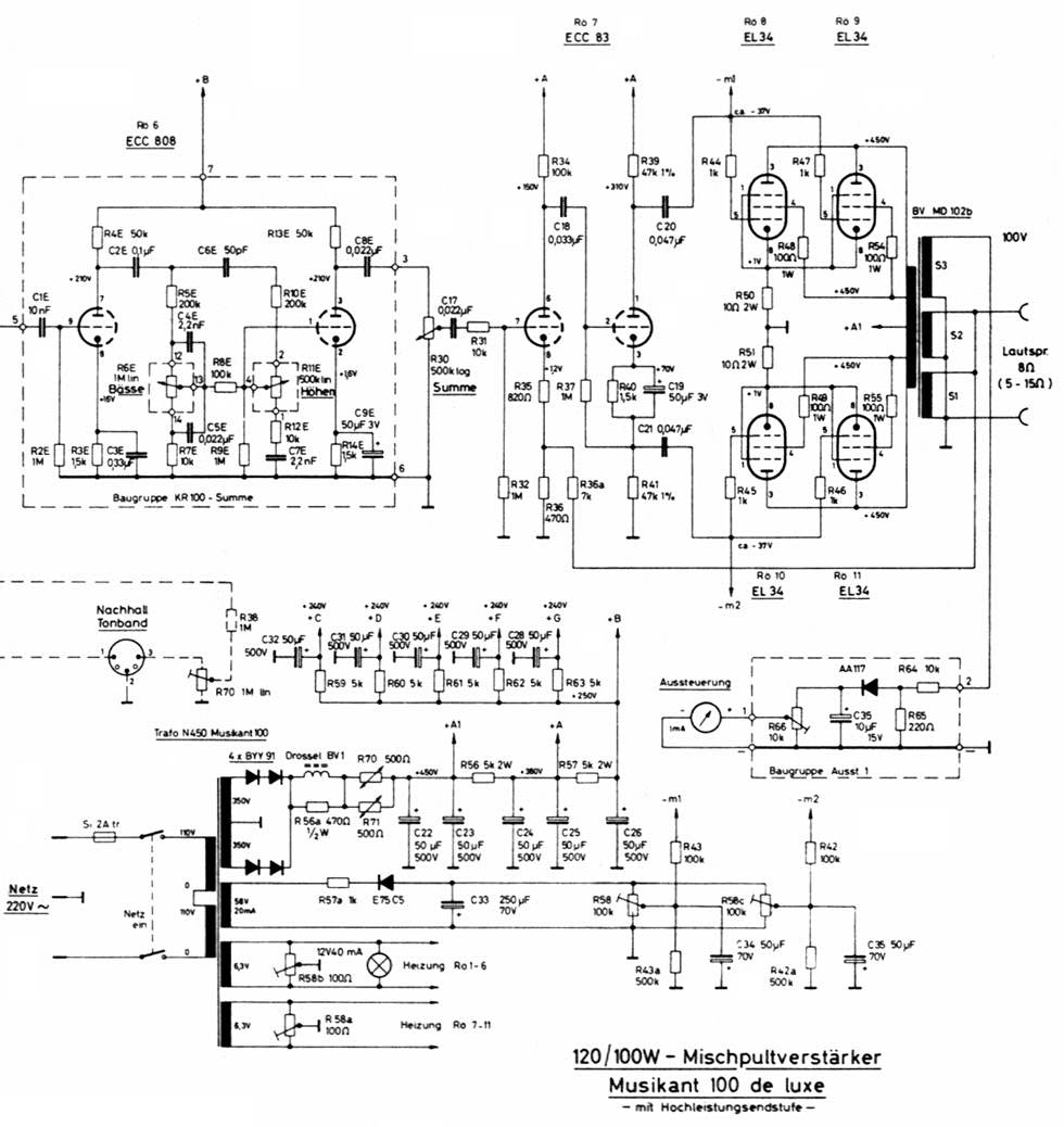

II. Summenklangreglerstufe
Anschließend gelangt das Tonfrequenzsignal über C 1E auf das Steuergitter des ersten Doppeltrioden-Klangregelsystem
der Röhre ECC 808, eines weiteren Triodensystems-Klangregelbausteines. Dieser Klangregelbaustein ist ähnlich den
Eingangsbausteinen ausgelegt und wird zur zusätzlichen Klangbeeinflussung des Summensignals verwendet.
Zum Anschluß von Hallgeräten wird ein Teil des Summensignals über den Widerstand R 33 (1 MOhm) und
über Stift 1 der Hallgeräteanschlußbuchse auf den Eingang des Hallgerätes gegeben und das durch das
Hallgerät verhallte "Tonfrequenzsignal" gelangt vom Ausgang des Hallgerätes über Stift 3 und dem
Hallpegelregler R 70, der eine amplitudenmäßige Einstellung des Halls ermöglicht, wieder zurück auf das
Steuergitter des ersten Triodensystems von Rö 7. Das erste System der Röhre ECC 81 arbeitet als normale
Verstärkerstufe.

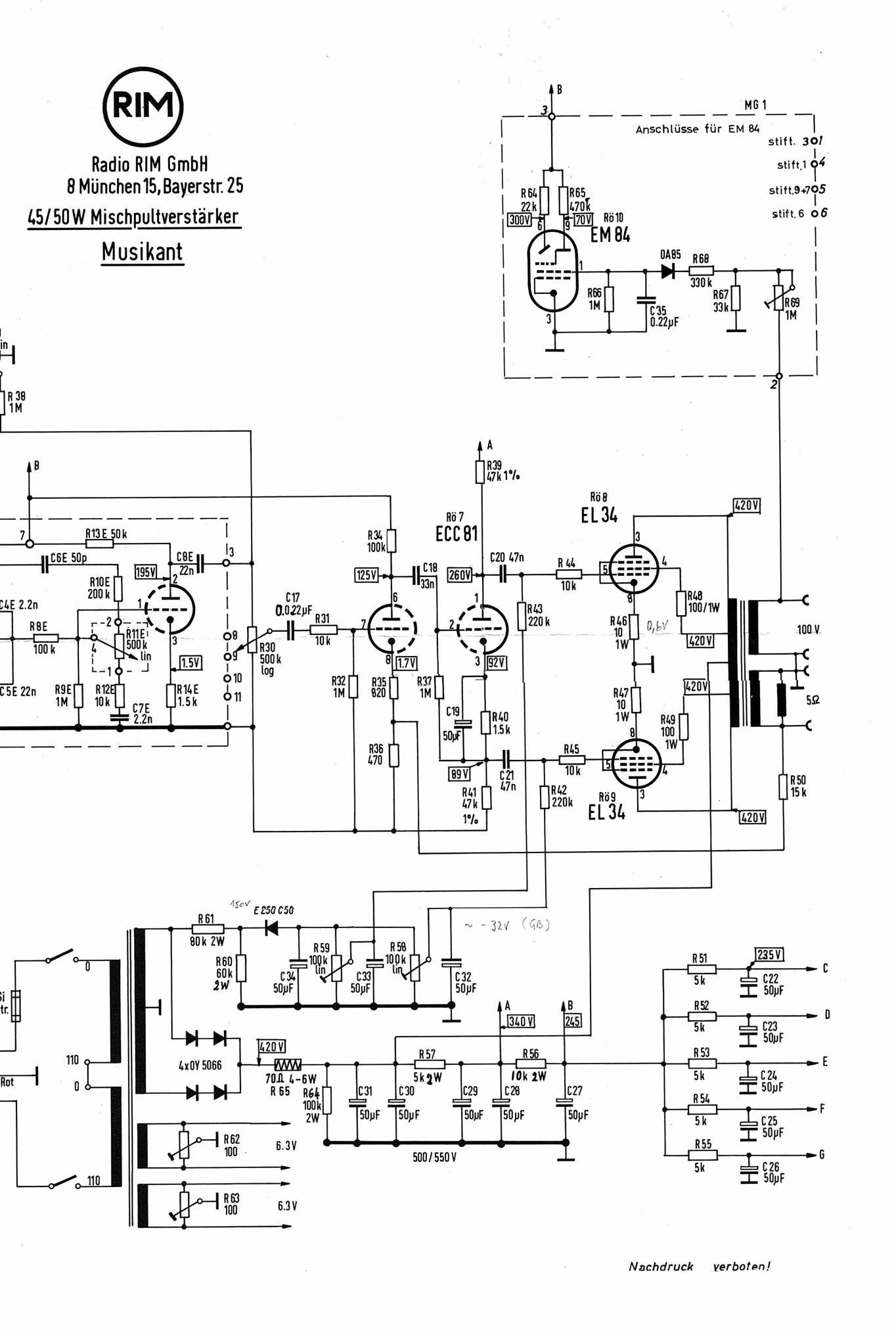

Das zweite System arbeitet als Phasendrehstufe in Kathodyne-Schaltung und liefert die erforderliche amplitudengleiche
Steuerspannung mit einem Phasenunterschied von 180°.
Die beiden in Gegentaktschaltung arbeitenden Endröhren werden somit über die beiden Kondensatoren von 0,047 µF
(C 20, 21) mit je einer um 180° phasenverschobenen Spannung gleicher Amplitude angesteuert. Erhält z.B. eine
Endröhre eine Steuerspannung von + 20 V, so bekommt die zweite eine Steuerspannung von - 24 V.
Auf Grund der extremen Klangregelmöglichkeiten wurde die Gegentaktendstufe mit zwei leistungsstarken
Kraftverstärkerendröhren (2 x EL 34) bestückt. Die Endstufe besitzt ferner eine Schirrmgittergegenkopplung.
Die Schirmgitter der Endröhren werden daher über zwei Anzapfungen der Primärseite des mehrfach
"verschachtelt" gewickelten Ausgangsübertragers mit Kern M 102b gespeist. Eine weitere Gegenkopplung führt
über R 50 zurück zum aufgeteilten und nicht überbrückten Kathodenwiderstand des ersten Triodensystems
von Rö 7 und dient ebenfalls zur Reduzierung der Endstufenverzerrungen.
Die Ultralinear-Gegentaktendstufe arbeitet mit festen Gittervorspannungen. Über einen Spannungsteiler wird ein Teil der
Anodenwechselspannung dem Gitterspannungsgleichrichter E 250 C 50 zugeführt und die so gleichgerichtete Wechselspannung
gelangt als negative Gittervorspannung auf die Steuergitter der beiden Endröhren.
Mit Hilfe der voneinander unabhängig einstellbaren Regler lassen sich die erforderlichen Gittervorspannungen und damit
die Anodenströme bei den Endröhren einwandfrei und mühelos einstellen. Zur Erleichterung dieser
Abgleicharbeiten wurde in die Kathodenleitungen der Endröhren 10 Ohm-Meßwiderstände zwischengeschaltet.
Für den Abgleich braucht daher keine Anodenleitung zur Messung der Anodenströme aufgetrennt werden. Die richtige
Arbeitspunkteinstellung der Endstufe sowie deren Symmetrierung kann daher mit Hilfe eines Voltmeters vorgenommen werden, mit
dem man einfach den Spannungsabfall an den Meßwiderständen auf den Sollwert durch Drehen der Regler bringt.
Um ein Selbstschwingen der steilen Endröhren zu vermeiden, sind unmittelbar an den Steuergitter- und
Schirmgitter-Anschlüssen der beiden Endröhren Schutzwiderstände angebracht.
Neben den meistgebrauchten niederohmigen Sekundäranschlüssen besitzt der Ausgangsübertrager einen 330
Ohm-Ausgang, der eine leistungsmäßig unterschiedliche Anpassung von Lautsprecher-Ringleitungen,
Lautsprecher-Kombinationen und an den Mischverstärker gestattet.
Ein Teil der Ausgangsspannung wird an der 330 Ohm-Wicklung der Sekundärseite des Ausgangsübertragers abgenommen,
durch die Diode OA 85 gleichgerichtet und zur Steuerung des magischen Bandes verwendet.
Die Bauteile für das magische Band wurden zu einem Baustein zusammengefaßt und auf der Chassisunterseite
befestigt. Diese optische Aussteuerungsanzeige erweist sich insbesondere dann als sehr vorteilhaft, wenn Verstärker und
Lautsprecher in verschiedenen Räumen untergebracht sind (Anzeige von akustischen Rückkopplungen und
Übersteuerungen).
VI. Netzteil
Der Netztransformator liefert die für den Mischverstärker erforderliche hohe Anodenspannung.
Ebenfalls besitzt der Netztrafo zwei 6,3 V-Heizwicklungen zur Speisung der Verstärkerröhren. Zur Symmetrierung der
Heizkreise werden die Entbrummer R 62 und R 63 verwendet.
Die Gleichrichtung der hohen Anodenspannung erfolgt über jeweils zwei in Serie geschaltete Silizium-Gleichrichter in
Mittelpunktanordnung, wodurch ein geringer Innenwiderstand des Netzteiles erreicht wird.
Eine reichlich bemessene Siebkette sorgt für eine welligkeitsarme Anodenstromversorgung und Entkopplung der einzelnen
Verstärkerstufen.
Für die feste Gitterspannungserzeugung ist ein eigener Flachselengleichrichter vorgesehen.
Die Primärseite des Netztransformators ist auf die üblichen Netzspannungen umschaltbar und mit einer Feinsicherung
1 A tr. abgesichert.

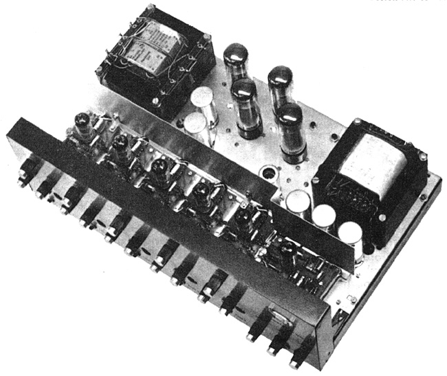

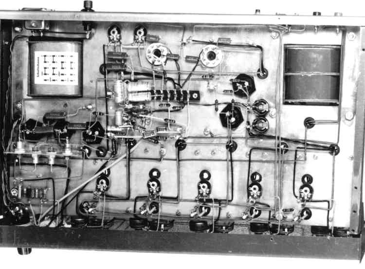

B. Aufbau.

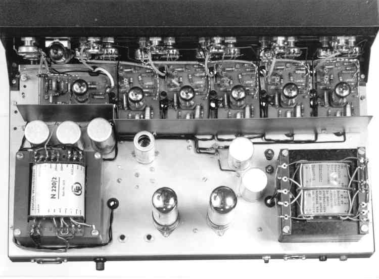

Nachdem die mechanischen und elektrischen Bauteile unseres "Musikant" bereits montagefertig geliefert werden,
bereitet der Aufbau und die Verdrahtung keine besonderen Schwierigkeiten, sofern die allgemeinen Aufbau- und
Verdrahtungsregeln eingehalten werden. An dieser Stelle sei insbesondere auf folgende Ratschläge hingewiesen :
1. Bitte, keine Selbstbaugeschwindigkeitsrekorde aufstellen. Der Zusammenbau des Gerätes soll ein Hobby sein und keine
Akkordarbeit.
2. Die Anordnung der Bauteile ist immer wieder in zeitlichen Abständen auf ihre Richtigkeit an Hand der Pläne zu
überprüfen.
3. Und nochmals: In Ruhe und ohne Hast, wohlüberlegt den Zusammenbau vornehmen!
Nachdem wir uns diese Grundregeln eingeprägt haben, können wir den Aufbau des Verstärkers nach folgender
Reihenfolge vornehmen:
I. Bestückung der gedruckten Platinen der Verstärkerbausteine.
Zur Bestückung der gedruckten Platinen benötigt man einen möglichst kleinen Lötkolben, der nicht
über 30 W haben sollte. Auf keinen Fall Lötfett verwenden, da dieses in gewissem Maße den elektrischen Strom
leitet und außerdem die Lötstellen nach einiger Zeit auflöst. Als Flußmittel genügt das
Kolophonium, welches in der Seele des Lötdrahtes eingebettet ist. Weiterhin sollte beachtet werden, daß
möglichst nur einmal an einer Stelle gelötet wird, damit sich nicht die Leiterbahnen durch wiederholtes Ausdehnen
und Zusammenziehen infolge Temperaturwechsel von der Isolierplatte lösen. Günstig ist es, die Bauteile nur in der
vorgezeichneten Lage durch die Bohrungen zu stecken, in gerader Lage zu halten und möglichst kurz anzulöten.
Vorsicht, keine eng beieinanderliegenden Leiterbahnen versehentlich miteinander verlöten! Widerstands- und
Belastungswerte genauestens einhalten. Nach nochmaliger Überprüfung der so bestückten Leiterplatten legen wir
diese kurz beiseite und wenden uns dem Flachgehäuse zu.
II.Vom Flachgehäuse Haube und Bodenplatte abmontieren.
III. Wir beginnen mit dem Aufbau des passivierten Verstärkerchassis :
Die bestückten Leiterplatten der Klangregelbausteine werden mit Hilfe von 3 Schrauben mit Isolierringen und
Abstandsröllchen auf das Chassisoberseite laut Plan festgeschraubt. Bitte beachten Sie dabei, daß keine leitende
Verbindung zwischen den Leiterbahnen der gedruckten Leiterplatten und dem Chassis durch die Befestigungsschrauben entstehen
darf. Daher besitzt jede der 3 Befestigungsschrauben eine Fiberisolierscheibe.

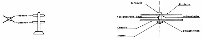

8. Obere und untere Pole (bzw. Lötfahnen) der zweipoligen Lötstützpunkte nicht verwechseln. Die zeichnerische
Darstellung der Lötstützpunkte wollen Sie bitte der Skizze entnehmen.
![](Musikant-3.jpg)
Der durchgehende Strich stellt dabei den oberen Pol (bzw.die obere Lötfahne) dar.

a) Am zweckmäßigsten beginnt man mit der Anfertigung und Verlegung der verdrillten Heizleitungen, deren
Leitungsführung und Anschlüsse genauestens lt.Plan einzuhalten sind. Zur Vermeidung von Brummeinstreuungen sind
die Heizleitungen ganz dicht am Chassis zu verlegen.
b) Es folgt nun die Anfertigung, Verlegen und Verdrahten der im Aufbauplan schwarz eingezeichneten weiteren Leitungen.
c) Kontrolle der Gesamtverdrahtung an Hand des Verdrahtungsplanes.
1. Nachdem die Drahtverbindungen verlegt und nochmals kontrolliert wurden, werden die Kleinteile (Kondensatoren,
Widerstände, Gleichrichter, Diode) eingelötet. Beim Einfertigen der Kleinteile ist den Punkten 5-9 der
Verdrahtungsratschläge besondere Aufmerksamkeit zu schenken. Bitte keine Widerstände verwechseln und auf die
richtige Polarität des Gleichrichters und der Dioden für das magische Auge achten.
2. Empfindlichkeitsregler R 64 des magischen Bandes in Mittelstellung bringen.
3. Den Abschluß bildet eine nochmalige Kontrolle der Verdrahtung mit Hilfe sämtlicher Pläne.
Etwaige vergessene Leitungen, Bauteile oder sonstige Verdrahtungsfehler kommen dabei zum Vorschein.

9. Spannungsüberprüfung.
Die wichtigsten Spannungen an Anoden- und Kathodenanschlüssen können Sie dem Schaltplan entnehmen. Diese
Spannungen wurden mit einem Universalmeßinstrument mit 20.000 Ohm / V gemessen. Die Spannungsüberprüfung ist

Anm.07 :
Die Senkkopfschrauben, deren Köpfe nach Abdeckung durch die beschriftete Frontplatte nicht mehr zugänglich sind,
müssen besonders kräftig angezogen werden. Beim Lockerwerden der Schrauben wäre eine nachträgliche
Befestigung ohne Demontage des Gerätes nicht mehr möglich. Neben dem guten Anziehen der Schrauben hat sich auch
das Festlegen der Gegenmutter mit einem Tropfen UHU-Hart sehr bewährt.
Da die Front- und die Abdeckplatte ohne Zwischenraum aufeinanderliegen müssen, ist darauf zu achten, daß der
Kopf der Senkkopfschraube auch wirklich soweit in der Frontplatte verschwindet, daß kein Teil übersteht.
Gegebenenfalls wäre die Ansenkung zu erweitern.

Das für die vorliegende Baumappe angewendete Druckverfahren ergibt leider eine nicht immer völlig scharfe
Wiedergabe der Fotos. Da die fotografische Darstellung nur als Unterstützung der Verdrahtungszeichnungen gedacht ist,
um im Zweifelsfalle die Lage einer Leitung oder eines Einzelteiles aus dem Foto entnehmen zu können, halten wir die
Qualität der Wiedergabe für ausreichend. Vor allem bitten wir zu beachten, wie kurz Leitungen und Anschlüsse
im Mustergerät gehalten sind.

Das Schaltbild dieses Gerätes ist im Original eine DIN-A1-große Seite.. - ich habe sie
auf erträgliche und immer noch hervorragend erkennbare DIN-A3-Größe herunterkopiert. Da sie aber trotzdem
immer noch zum herunterladen "gefährlich" groß war, teilte ich sie in zwei A4-große
Hälften (mit genügend großem Überhang) auf, die ich hier einzeln hineinstelle. - Einfach mit einem
Mausklick die entsprechende Hälfte, im Icon erkennbar, anwählen, dann wird die entsprechende Seite in richtiger
Größe geladen und kann dann abgespeichert werden. - Viel Erfolg !
Von einem weiteren Besucher meiner Seiten (Danke, Holger !!) bekam ich das RIM-Jahrbuch 1971 ausgeliehen, dort fand
ich die etwas ältere Variante des Musikant - aber auch die Musikant DeLuxe-Version mit 4 x EL 34 in Ultralinear-Version. Die
Schaltung sowie die Daten setze ich mit auf diese Seite. Verändert hat sich - außer der Endstufe - nichts weiteres
in der Schaltung - die Mischverstärkerstufen mit der ECC 808 sind identisch geblieben.
Ich stelle hier jetzt zunächst ein Foto und die Daten dieser "DeLuxe"-Version vor, danach den Teil der Endstufe,
worin sich die Änderungen befinden.
(Die Bildausgabe des Schaltbildes ist prozentual angegeben - wird sie auf den heimischen Rechner heruntergeladen, ist die
Bildqualität sehr gut.)
