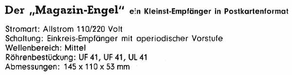

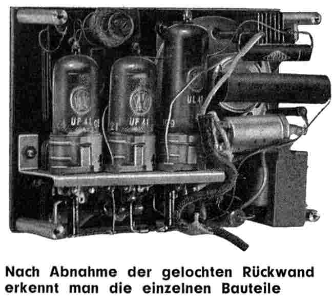

Dieses Gerät - der "Magazin-Engel", ist für den bestimmt der häufig unterwegs ist und überall,
wo ein Lichtnetz vorhanden ist, den nächsten Sender empfangen möchte. Die Verwendung von Rimlock-U-Röhren
verleiht dem Gerät einmal eine außerordentliche "Senderfreudigkeit" und auch eine für einen
Zwerg-Empfänger erstaunliche Lautstärke und reine Wiedergabe.
Den Nachbau können wir allerdings nur dem geübten Bastler empfehlen, der es versteht, auch an engsten Stellen mit
dem Lötkolben noch sicher umzugehen.
Wer dieses Gerät richtig aufgebaut hat, dem wird diese "Kostbarkeit" immer Freude bereiten. Die RIM liefert
zu dem vorliegenden Gerät sämtliche Einzelteile, sowie die im Radio-Magazin erschienene Baubeschreibung.

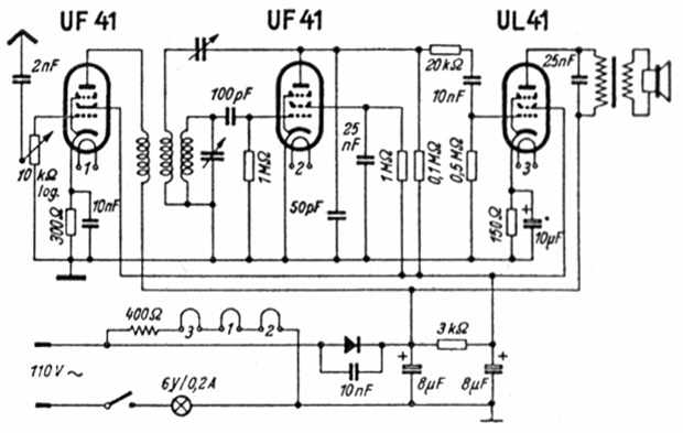

Hinweis : Mit Empangsspule und Abstimm-, bzw. Rückkopplungs-Dehkondensator kann man sich an den
RIM-Schaltungen Piccolo 49 sowie Piccolo 58 orientieren. - Auch können die 40'er Rimlock-Röhren geben
Noval-Röhren der 80'er Serie - EF 86, EL 84 (180-Ohm-Kathodenwiderstand) oder EL 95 (230 Ohm-Kathodenwiderstand)
ausgetauscht werden.
