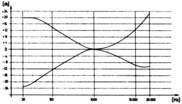

Das zwischen die beiden Triodensysteme der ECC 83 geschaltete Klangregelnetzwerk, dessen Funktion in der
Schaltungsbeschreibung eingehender erläutert ist, verleiht der Wiedergabekurve des "RIM-Konzertmeister 58"
die erwünschte Schmiegsamkeit. Durch entsprechende Einstellung von Baß- und Höhenregler ist die Anhebung
oder Absenkung der tiefsten und höchsten Töne über bzw.unter die Lautstärke des Mitteltonbereiches
möglich. Damit läßt sich z.B.bei Schallplattenwiedergabe die durch den Schneidvorgang bedingte Absenkung der
Bässe aufheben, das Nadelrauschen verringern oder Schwächen der Wiedergabe-Lautsprecher verdecken. Die nachstehende
Kurve zeigt die größtmöglichen Anhebungs- und Absenkungswerte; jede Zwischenstellung ist gleichfalls
einstellbar.

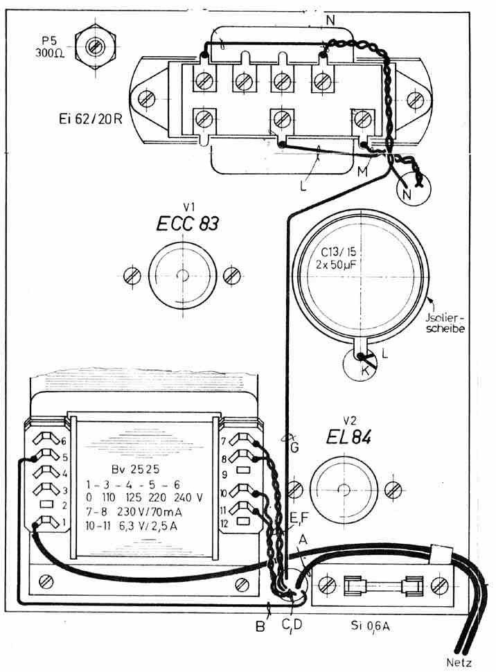

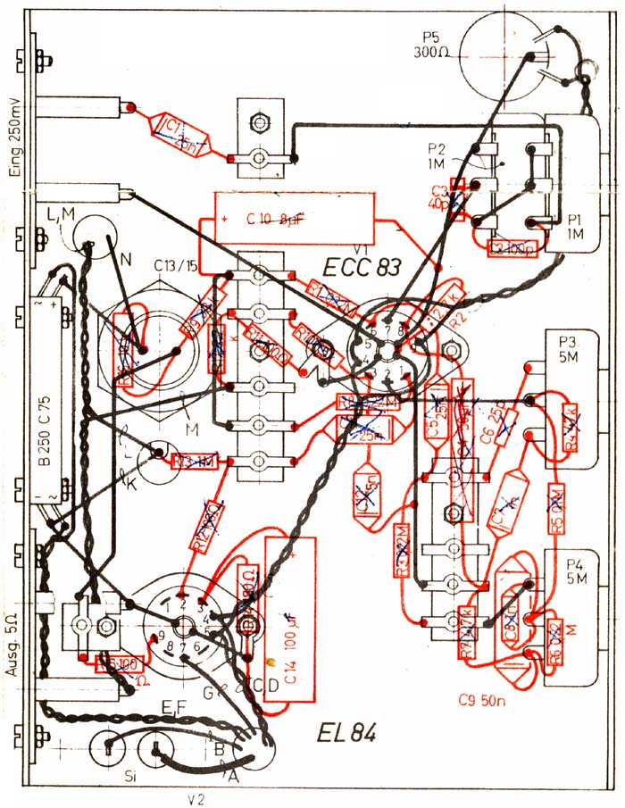

Die praktische Form des Einbaus in Truhen, Schränke oder Plattenspieler erfordert ohnehin meist eine getrennte
Unterbringung des Netzschalters, wenn der Verstärker nicht durch einen bereits vorhandenen Schalter mitgeschaltet
werden kann. Diesem Umstand trägt des Fehlen des Netzschalters Rechnung.

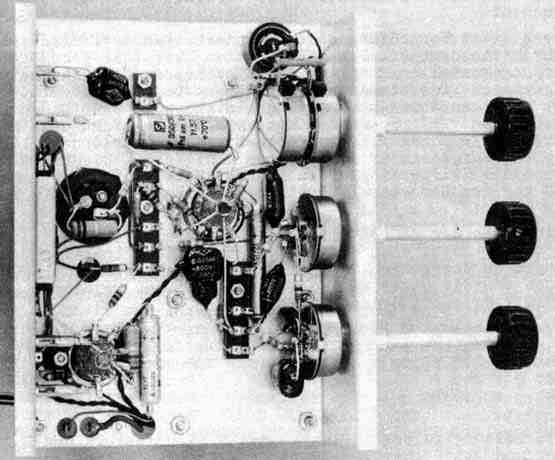

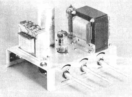

Da nach dem Einbau meist nur die Achsen der drei Regler (Lautstärke, Baßregler, Höhenregler) sichtbar
bleiben, wird mit dem Bausatz eine dauerhaft beschriftete, eloxierte Abdeckplatte geliefert, die sich direkt unter den
Bedienungsknöpfen anbringen und keine Zweifel über die Bedeutung der Regler aufkommen läßt.

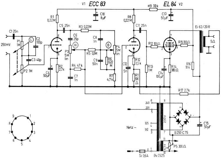

Die Tonfrequenz-Spannung, mit der sich die volle Ausgangsleistung von 3,5 Watt am Ausgang einstellt, liegt bei 200 mV (0,2
V). Jeder Kristalltonabnehmer, die meisten magnetischen Tonabnehmer mit Vorverstärker, viele UKW-Vorsätze und fast
alle Tonbandgeräte liefern diese Ausgangsspannung und sind zur Speisung des "RIM-Konzertmeister 58" geeignet.
Wenn wir eine Eingangsspannung dieser Größe an die auf der Chassisrückseite angeordneten Eingangsbuchsen
legen, fließt sie über den Kondensator C 1, der zur Abriegelung von Gleichspannungen dient, zum
Lautstärkeregler P 1/P 2. Der normalerweise an jedem Lautstärkeregler bei kleiner Lautstärke auftretende
Verlust an hohen Tönen wird hier durch die Hinzunahme eines zweiten Reglers (P 2) beseitigt. P 1 wirkt hier lediglich
als veränderliche Höhenanhebung, deren Größe zusammen mit dem Lautstärkeregler P 2 geregelt wird,
da beide Potentiometer durch eine gemeinsame Achse verbunden sind. Die durch C 2 und C 3 an den Reglern vorbeigeleiteten
hohen Frequenzen sind durch diesen Schaltungskniff anteilmäßig stets auf den am Höhenregler P 3 eingestellten
Wert gehalten, ohne daß die Regelung der Lautstärke ihren Anteil an der Ausgangsspannung verändern kann. P 2
als eigentlicher Lautstärkeregler ist gleichzeitig auch Gitterableitwiderstand für das nachfolgende
Röhrensystem.
Die erste Verstärkerstufe ist das linke System der Doppeltriode ECC 83. Die Gittervorspannung zur Einstellung des
Arbeitspunktes erzeugt sich die Röhre am Kathodenwiderstand R 2, an dem beim Fliessen des Anodenstromes ein
Spannungsabfall entsteht. Die Kathode der Röhre wird um diesen Spannungswert positiver als der Schaltungsnullpunkt, das
über P 2 an Masse liegende Steuergitter folglich um den gleichen Betrag negativer als die Kathode.
Das Überbrücken des R 2 mit C 4 läßt den Tonfrequenz-Wechselstrom am R 2 vorbeifließen und
verhindert einen Verstärkungsrückgang, der sonst am R 2 eintreten würde.
Die vom Netzteil gelieferte Anodenspannung liegt über R 1 an der Anode des Röhrensystems. Die feste Gittervorspannung
(vom R 2) legt die Größe des von der Kathode zur Anode fließenden Anodenstromes fest und bestimmt auch den
Spannungsabfall, der am Arbeitswiderstand R 1 entsteht.
Beim Eintreffen der Tonfrequenz am Steuergitter überlagert sie sich der festen Gittervorspannung und vergrössert
und verkleinert sie abwechselnd, entsprechend der Eigenschaft jeder Wechselspannung, laufend zwischen negativen und positiven
Werten zu schwanken. Diese Spannungsschwankungen am Steuergitter führen zu größeren Änderungen des
Anodenstromes und ergeben kräftige Schwankungen der Spannung am R 1. Die verstärkte Tonfrequenz läßt
sich an der Anode abgreifen und über C 5 in das Klangregelnetzwerk einspeisen.
Es besteht aus C 6/P 3/C 7/R 3/R 5/R 4/C 8/C 9/R 6/P 4 und R 7, seine Wirkungsweise ist leicht zu verstehen: Das über
C 5 eingespeiste Tonfrequenzgemisch besteht aus unterschiedlichen Frequenzen innerhalb des Gesamtfrequenzbereiches. Die
tiefen Frequenzen (ca. 50-100 Hz) können nicht über C 6 fließen, da seine kleine Kapazität ihnen einen
hohen Widerstand entgegensetzt. Nur hohe Frequenzen (ca.10-15 KHz) läßt C 6 ungehindert zum Potentiometer P 3
gelangen. Steht der Abgriff dieses Reglers ganz oben, dann ist der Weg zum Steuergitter des zweiten Triodensystems der ECC
83 frei, hohe Frequenzen kommen ungeschwächt zur Verstärkung. Je weiter wir den Schleifer nach unten
bewegen, desto stärker wird die ableitende Wirkung des C 7, sodaß in der untersten Stellung kaum noch hohe
Töne zum Steuergitter kommen können.
Für die tiefen Frequenzen bleibt nur der Weg über R 3 zum P 4 offen. Steht sein Schleifer am oberen Ende, ist der
Weg für die Bässe über R 5 frei. Je weiter der Schleifkontakt nach unten bewegt wird, desto mehr bekommt C 8
Einfluß, dessen Größe für den Durchgang tiefster Töne ein Hindernis darstellt. Da außerdem
C 9 mehr und mehr kurzgeschlossen wird, erfolgt in der untersten Stellung des Schleifers eine Ableitung tiefer Frequenzen
über R 7 nach Masse, sodaß ihr Anteil an der Steuerspannung für die zweite Röhre stark absinkt.
Der Bereich der Mittellagen erfährt durch dieses Netzwerk eine Schwächung von etwa 1 : 10. Die Anhebung für
Bässe oder Höhen ist also nichts anderes, als ein Aufheben der Abschwächung getrennt nach Höhen und
Bässen. Das nachgeschaltete zweite System der ECC 83 gleicht den Verstärkungsverlust im Netzwerk aus und liefert
darüber hinaus noch eine wirksame Verstärkung der Eingangsspannung; seine Wirkungsweise entspricht dem bereits
beschriebenen ersten System.
Die an seiner Anode mit C 11 abgegriffene Tonfrequenz hat, trotz der Verluste im Klangregelnetzwerk, durch die
Verstärkung in zwei Röhrensystemen bereits eine Größenordnung erreicht, die zur Steuerung der
Endröhre EL 84 ausreicht. Auch die Endröhre arbeitet mit
Kathodenwiderstand R 14, überbrückt mit C 14, zur Vorspannungserzeugung. Sein Wert kann wegen des größeren
Anodenstromes dieser Röhre kleiner sein, obwohl die Endröhre eine höhere Gittervorspannung braucht. Der
Arbeitswiderstand der EL 84 wird durch die Primärwicklung des Ausgangs-Transformators EI 62/20 R dargestellt.
Die Sekundärwicklung besteht nur aus wenigen Windungen dicken Drahtes und weist das richtige Übersetzungsverhältnis
auf, um den kleinen Widerstand (5 Ohm) der Schwingspule des Lautsprechers an den großen Arbeitswiderstand der EL 84
anzupassen.
Ein Teil der an der Sekundärseite vorhandenen Tonfrequenzspannung wird über R 17 in den Kathodenwiderstand des
zweiten Triodensystems zurückgeführt. Diese Gegenkopplung verbessert die Wiedergabe-Eigenschaften des
"RIM-Konzertmeister 58".

Verbesserungen im tiefen Frequenzbereich!)
Die Stromversorgung aus dem Wechselstromnetz benutzt den kräftigen Netztransformator Bv 2525, dessen Primärseite
auf alle üblichen Netzspannungen umschaltbar und durch eine Sicherung gegen Überlastung geschützt ist. Eine
reichlich bemessene Heizwicklung liefert die Heizspannung für die beiden Verstärkerröhren, ihr elektrischer
Mittelpunkt ist am P 5 zur Einstellung des geringsten Brummens veränderlich gehalten. Die Anodenspannung wird durch
einen Selengleichrichter B 250 C 75 gleichgerichtet und mit C 15 gesiebt. Seine große Kapazität (50 uF) erlaubt
die Entnahme der Anodenspannung für die Endröhre ohne weitere Siebung, da hinter der Endröhre keine
Verstärkung mehr nachfolgt.
Für die Versorgung des Schirmgitters der EL 84 wirkt R 16, zusammen mit C 13, als Siebglied. Die Anodenspannung der
beiden Verstärkerstufen ist mit R 9 und C 10 zusätzlich geglättet.
Eine Schutzwicklung (zwischen Primär- und Sekundärwicklung des Bv 2525)unterdrückt nicht nur störende
Netzeinstreuungen in den Verstärker, sie bietet auch mehr Sicherheit gegen gefährliche Schlüsse zwischen Netz
und Chassis.
Günstige Anordnung und der Einsatz von Qualitäts-Einzelteilen sichern zuverlässig die Einhaltung der
Betriebswerte auch bei Dauerbelastung. Der "RIM-Konzertmeister 58" belohnt uns für die geringe Mühe des
Aufbaus mit langem und störungsfreiem Betrieb.

Das Chassis des Verstärkers wird montagefertig, d.h. gestanzt, gebogen und oberflächenbehandelt, geliefert. Es
macht jegliche Bohr- oder Biegearbeit entbehrlich und erlaubt den Aufbau des Verstärkers mit Schraubenzieher,
Flachzange und Lötwerkzeug in kürzester Zeit und auch ohne spezielle "Bastelecke". Die nachstehende
Reihenfolge hat sich bei unseren Mustergeräten bewährt.
1. In die Chassisgrundplatte sind die Röhrenfassungen für ECC 83/V 1 und EL 84/V 2 von unten her einzusetzen.
Die 3mm-Befestigungsschrauben werden von der Oberseite her durchgesteckt. Bei der Fassung für V 1 wird vor dem
Aufschrauben der einen Mutter noch eine Erdlötöse aufgesetzt, bevor die 3mm-Mutter aufgeschraubt und festgezogen
wird. Die Fassung für V 2 trägt gleichfalls auf einer Befestigungsschraube eine Lötöse für
Erdverbindungen.
Die andere Halteschraube muß
länger sein, da sie gleichzeitig noch einen einpoligen Lötösenstreifen festhalten muß.
Laut Skizze sitzt daher auf der eigentlichen Haltemutter noch eine weitere Mutter.
Auf das herausstehende Ende der Schraube
gehört der zweipolige Lötösenstreifen, dessen eine Lötöse nach dem Zusammenbiegen sich leicht
herausschieben läßt.
Die freigewordene Öffnung wird auf
das freie Ende der Schraube aufgeschoben und mit einer zusätzlichen Mutter gehalten.
2. Die beiden größeren Lötösenleisten (5- und 6-polig) und die zweipolige Leiste sind lt. Skizze an
den im Plan eingezeichneten Stellen zu montieren. Die Halteschraube der fünfpoligen und ein poligen Leiste muß
einen Senkkopf haben, da auf der Chassisoberseite, die Schraubenköpfe nicht herausstehen dürfen. Der nötige
Abstand zwischen Lötösenleiste und Chassisblech wird durch 3mm-Abstandsrollen hergestellt.
3. An der Chassisrückseite werden die beiden Doppelbuchsen für Eingang und Ausgang und zwischen ihnen der
Flachgleichrichter B 250 C 75 mit 3mm-Schrauben und Muttern befestigt.
4. Der Netztransformator Bv 2525 wird auf die Chassisoberseite aufgesetzt und mit vier 4mm-Schrauben und Muttern
befestigt.
5. Der Sicherungshalter sitzt neben dem Netztransformator, seine Anschlußlötfahnen treten durch zwei
Ausstanzungen zur Chassisunterseite durch. Um eine Berührung der zur Halterung der Kontaktfedern benutzten Nieten mit
dem Chassisblech zu verhindern, darf keinesfalls der dünne Isolierstoffstreifen zwischen Pertinax und Chassisblech
vergessen werden! Zur Befestigung dienen wieder 3mm-Schrauben. Vor dem Durchstecken der hinteren Schraube wird noch die
Halteschelle für das Netzkabel zwischen Sicherungshalter und Chassisblech eingeschoben.
6. Der Doppelelektrolytkondensator C 13/15 - 2x50 uF - ist isoliert in die passende Öffnung einzubauen. Zwischen
dem Kontaktring mit der Lötöse und dem Chassisblech muß deshalb der mitgelieferte Pertinaxring sitzen. Die
Lötöse des Kontaktringes ist vor dem Anziehen der Haltemutter so zu biegen, daß er durch die neben dem Elko
angeordnete Chassisöffnung nach unten ragt, ohne aber Berührung mit dem Chassis zu bekommen.
7. Der Ausgangstransformator EI 62/20 R gehört auf die Chassisoberseite, auch er ist mit 3mm-Schrauben (unter
Beifügung von Beilagscheiben) zu montieren. Die Lage der Anschlüsse auf der Anschlußleiste sollte mit der
Verdrahtungszeichnung übereinstimmen.
8. Der "Entbrummer" P 5/300 Ohm wird neben dem Ausgangstransformator nach Abschrauben der Haltemutter von unten
her durchgesteckt und mit seiner Mutter gehalten. Seine Anschlüsse sollen gleichfalls nach der Montage so liegen, wie
es der Verdrahtungsplan zeigt.
9. Zum Schluß sind die drei Potentiometer (P 1/2, P 3, P 4) an der Reihe. Sie gehören in die
Chassisvorderseite und sind mit ihren Muttern darin festgehalten. Die Anschlüsse müssen genau wie in der Zeichnung
liegen, nur P 1/2 ist um eine Vierteldrehung nach rechts zu drehen, um die Leitung zwischen C 1 und P 1 so kurz als
möglich zu halten.
10. Ein genauer Vergleich des montierten Gerätes mit der Verdrahtungszeichnung soll falsch montierte Einzelteile
entdecken helfen, damit sie jetzt richtig eingebaut werden können.

Aufgrund der großen Datenmenge dieses Verdrahtungsbildes habe ich es hier, mit
Rücksicht auf die Ladezeit, sehr stark verkleinert und komprimiert dargestellt. Mit einem Mausklick kann man es sich
in der Originalgröße (138.030 kByte) anzeigen lassen.
Sie kann ausschließlich nur mit Elektrolötkolben und Kolophonium als Flussmittel (in Form von
Fadenlötzinn besonders vorteilhaft) durchgeführt werden.
1. Zwei ca. 25 cm lange isolierte Schaltdrähte werden gleichmäßig miteinander verdrillt und von den
Anschlüssen 10/11 des Netztrafos Bv 2525 durch die Chassisöffnung zur Chassisunterseite geführt (Leitung C,D).
Sie laufen weiter zu den Lötfahnen 4 und 5 an der Fassung der EL 84/V 2, dann zu 4/5 und 9 an der Fassung der ECC 83/V
1 und unter P 1/2 hindurch zum Entbrummer P 5/300 Ohm. Diese verdrillte Heizleitung ist vom Netzwechselstrom durchflossen
und deshalb die Quelle von Brummeinstreuungen in benachbarte Leitungen. Um die Einstreugefahr so klein als möglich zu
halten, soll die Heizleitung überall ganz dicht am Chassisblech anliegen. Dadurch wird der größte Teil der
Streufelder im Chasfis kurzgeschlossen und ungefährlich. Unterhalb P 1/2 ist diesem Punkt besondere Beachtung zu
schenken.
2. Zwei weitere verdrillte Drähte von ca.23 cm Länge verbinden Anschluß 7 und 8 am Netztransformator mit
den beiden Anschlüssen des Gleichrichters B 250 C 75, die durch das Wechselstromzeichen (eine geschlängelte Linie)
gekennzeichnet sind (Leitung E,F).
3. Mit einem 20 cm langen Stück verdrillter Leitung (L,M) werden die Ausgangsbuchsen (neben der Fassung für V
2) mit den Anschlüssen rot - gelb am Ausgangstrafo EI 62/20 R verbunden.
4. Das letzte Stück verdrillter Leitung (G,N) führt von den Primäranschlüssen schwarz und braun am
Ausgangstrafo bis zur Chassisöffnung. Hier läuft Leitung G oberhalb des Chassis entlang bis zur Öffnung neben
dem Netztrafo und endet am Anschluß 7 der Fassung für V 2. Leitung N dagegen geht durch die Chassisöffnung
zum Pluspol des C 15.
5. Stärkerer, blanker Schaltdraht dient als Verbindung zwischen der Erdlötöse neben der Fassung V 2 und
dem Mittelröhrchen der Fassung, von dort weiter zur linken Ausgangsbuchse und zum Minusanschluß des Gleichrichters,
bis sie an der Lötöse des Kontaktringes vom Doppelelko C 13/15 endet.
6. Der gleiche blanke Schaltdraht stellt auch die Erdverbindungen vom Mittelröhrchen der V 1 her : Eine zur rechten
Eingangsbuchse, eine zur Lötöse an der Halteschraube der Fassung V 1, eine zum Anschluß des P 2 und weiter
zum Mittelabgriff des P 5 und die letzte zu einem Anschluß auf dem Lötösenstreifen hinter P 4.
7. Ein Stückchen des blanken Schaltdrahtes verbindet auch die Anschlüsse von P 1 und P 2 laut Verdrahtungsplan.
8. Mit isoliertem Schaltdraht verbinden wir :
a) P 1 mit der einpoligen Lötöse neben der Eingangsbuchse (auch diese Leitung ganz dicht ans Chassisblech legen).
b) P 2 Mittelabgriff mit Anschluß 7 der Fassung V 1.
c) P 3 Mittelabgriff mit Anschluß 2 der Fassung V 1.
d) Linken Anschluß P 4 mit Lötöse auf der vierpoligen Lötleiste.
e) 1.und 4. Lötöse der fünfpoligen Lötleiste miteinander.
f) 3. Lötöse dieser Leiste mit der rechten Ausgangsbuchse.
g) Pluspol C 15 (Leitung N) mit Pluspol des Gleichrichters.
h) Pluspol C 13 mit der einpoligen Lötöse an der Fassung V 2.
i) Einen Pol des Sicherungshalters mit Anschluß 5 am Netztrafo (Leitung B).
k) Eine Litze des Netzkabels mit dem freien Pol des Sicherungshalters, die andere mit Anschluß 1 am Netztrafo (bei 220 V
Netzspannung).
9. Die Netzlitze liegt auf der Chassisoberseite längs des Sicherungshalters und wird von der Kabelschelle, die von
einer Halteschraube des Sicherungshalters gehalten ist, gegen Zug gesichert. U.U. ist zwischen Schelle und Kabel etwas
Isolierband o.a. zu legen, um nach Anziehen der Halteschraube genügenden Druck zu erreichen.
10. Damit ist der schwarz gezeichnete Teil des Verdrahtungsplanes fertiggestellt, ein genauer Vergleich zwischen
Gerät und Zeichnung soll fehlende Leitungen oder Schaltfehler entdecken und beseitigen helfen.
11. Es folgt der Einbau aller im Verdrahtungsplan rot eingezeichneten Kleinteile.
Die Kennzeichnung der Widerstände erfolgt bei den mit dem Bausatz gelieferten Typen durch den Farbenkode. Den
Schlüssel dafür finden Sie auf der dritten Umschlagseite (nach Entnahme der Zeichnungen sichtbar) aufgedruckt. Die
Anschlußdrähte der Widerstände und Kondensatoren sind soweit als möglich zu kürzen, um unnötige
Leitungslängen zu vermeiden. Die Polarität der Elektrolytkondensatoren (Pluszeichen) und das erdseitige Ende der
anderen Kondensatoren (Strich) wurden in die Zeichnung aufgenommen, damit beim Nachbau die gleiche Anordnung eingehalten
werden kann.
Das Anschrauben des Hetzsteckers an das Netzkabel schließt die Arbeit ab.
12. Kontrolle der Gesamtverdrahtung des Hachbaugerätes mit dem Verdrahtungsplan. Diese Überprüfung sollte
möglichst nicht am gleichen, sondern an einem der nächsten Tage vorgenommen werden. Ein kleiner zeitlicher Abstand
läßt Fehler deutlicher und schneller erkennen.
Wenn die Prüfung zu unserer Zufriedenheit verlaufen ist, schütteln und stoßen wir das verdrahtete Chassis
auf dem Arbeitstisch, um Lötzinnspritzer und Drahtreste daraus zu entfernen.

3. Die erwähnte Leistungsreserve im Netzteil eröffnet für die Stereophonische Wiedergabe eine günstige
Lösung: Die für echte Stereo-Wiedergabe notwendigen zwei getrennten Verstärkerkanäle lassen sich mit dem
"RIM-Konzertmeister 58" recht preiswert erstellen. Wird ein Verstärker in der vorstehend beschriebenen Form
aufgebaut, dann ist für den zweiten Verstärkerkanal nur nochmals der gleiche Verstärkerteil hinzuzufügen,
der seine Betriebsspannungen aber aus dem Netzteil des ursprünglichen Verstärkers bezieht. Um eine Überlastung
der Anodenwicklung des Bv 2525 zu vermeiden, wären die Kathodenwiderstände der beiden EL 84/V 2 (R 14) von 180 Ohm
auf 200 Ohm zu vergrössern. Mit dieser Anordnung muŁ Stereo-Wiedergabe kein Wunschtraum bleiben, sondern ist in die
Reichweite jedes Bastlers gerückt.
