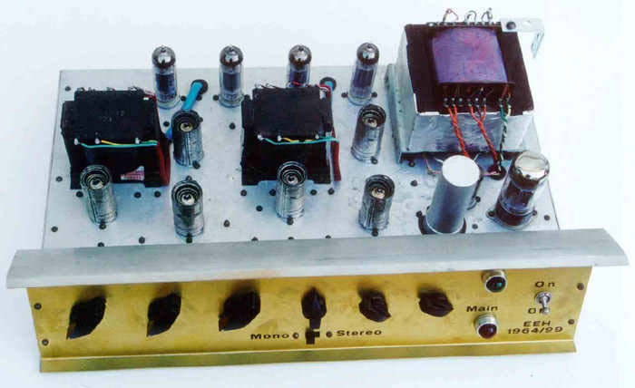

40-Watt-StereoVerstärker RIM Imperator (1961)
![](Imperator-1.jpg)
Unser 40-W-Stereoverstärker "Imperator" stellt eine technische Meisterleistung
dar und läßt auch selbst dem kritischsten Musikfreund kaum mehr einen Wunsch offen, zumal er in sich die neuesten
Fortschritte der HiFi- und Stereotechnik vereinigt.
Mit anderen Worten:
Unser "lmperator" ermöglicht nicht nur eine naturgetreue, klangobjektive Tonwiedergabe, sondern gestattet darüber
hinaus das plastische Hören, wodurch das gesamte Klangbild durchsichtiger und brillanter wird.
Daher gibt dieser HiFi-Stereoverstärker nicht nur das gesamte Tonspektrum einer Schallquelle von den höchsten bis
zu den tiefsten Tönen unverfälscht wieder, sondern man kann selbst die einzelnen Instrumente einer
Orchesteraufnahme lokalisieren, so daß man bei seiner hervorragenden stereophonen Tonwiedergabe das Gefühl hat,
als befände man sich im Konzertsaal, im Theater oder gar im Jazzkeller. Er vermittelt uns ein besonderes Klangerlebnis
- ein richtiger "Imperator" im Bereich der Elektroakustik.
Neben seinen schaltungstechnischen Feinheiten, wie zwei Ultralineargegentaktendstufen, getrennten Höhen- und
Tiefen-Reglern in Tandemanordnung, Balanceregler zum Ausgleich von Unsymmetrien, Aussteuerungsanzeige mit
Thyratronröhre etc. verfügt unser "Imperator" auch über einen Eingang zum Anschluß eines
hochwertigen Stereomikrofones. Dadurch kann man selbst Stereoübertragungen von Orchestern oder Tanzkapellen vornehmen
und die Zuhörer kommen durch diesen zukunftssicheren Stereoverstärker in den Genuß einer neuen,
elektroakustischen Ausdrucksmöglichkeit.
Ein weiterer Vorteil ist die leichte Umschaltmöglichkeit des HiFi-Stereoverstärkers in einem monauralen
40-W-HiFi-Verstärker. So können praktisch sämtliche Tonfrequenzquellen, sei es ein Mono-
oder Stereo-Plattenspieler, ein einfaches Mikrofon oder ein Stereo-Tonbandgerät an unseren Verstärker angeschlossen
werden, der in Verbindung mit hochwertigen Lautsprecher-Kombinationen eine hervorragende Tonwiedergabe gewährleistet.
Wenn wir beispielsweise seine technischen Daten, wie Frequenzgang oder gar seine Klirrfaktorenkurve betrachten, so sehen wir
auf den ersten Blick, daß wir es mit einem Spitzengerät zu tun haben, welches sich auch im Wohnzimmer durch sein
geschmackvolles äußeres sehen lassen kann.

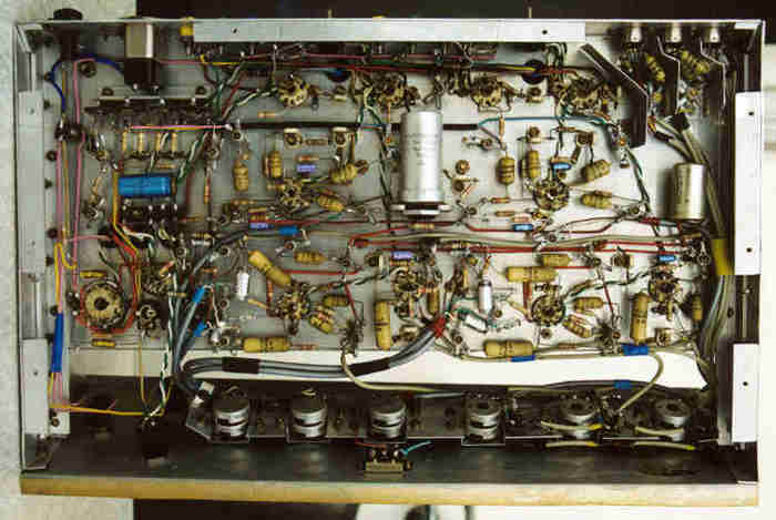

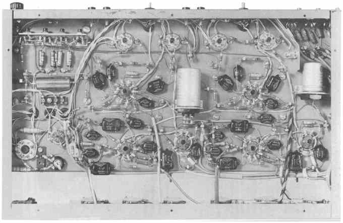

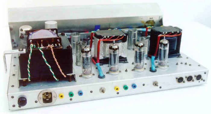

Aus dem Laborbericht

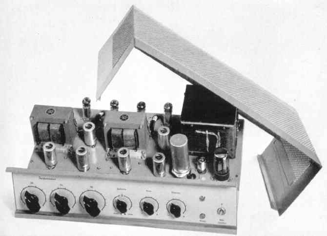

Der Gesamtaufbau des Verstärkers ist in einem eleganten, zweifarbigen Gehäuse in Flachbautechnik
hoher mech. Stabilität untergebracht. Auffallend ist die übersichtliche Anordnung der Bauelemente, so daß
sämtliche Bauteile und Meßpunkte leicht zugänglich sind.
Besonders zu erwähnen ist auch die sorgfältige Auswahl der Bauelemente.
So werden beispielsweise Tandempotentiometer verwendet, die einen hohen elektrischen Gleichlauf aufweisen. Genauso
verhält es sich u. a. auch mit den verschachtelten Ultralinearausgangsübertragern in Gegentaktschaltung.
Die Verdrahtung selbst wurde unter Beachtung der elektrischen Gesichtspunkte sehr sorgfältig durchgeführt. So
konnten sogenannte Erd- oder Brummschleifen vermieden werden.
Gleichfalls wurden die Heizleitungen der Röhren verdrillt und in möglichst großer Entfernung von
einstreuempfindlichen Gitterleitungen etc. verlegt.
Als Lötstützpunkte wurden praktisch nur hochwertige, einpolige und zweipolige keramische Lötstützpunkte
verwendet. Selbst Koppel- und Trennkondensatoren wurden unter Berücksichtigung der Außenbelangs-kennzeichnungen
verlegt und als Röhrenfassungen finden nur hochwertige und teilweise mit einem Abschirmbecher versehene Calitsockel
Verwendung.
Dank der Verwendung von nur neuzeitlichen Bauelementen hoher Zuverlässigkeit und äußerst geringen
Abmessungen konnten beide leistungsstarke Ultralineargegentaktverstärker mit einer Gesamtleistung von 40 Watt bei einem
Klirrfaktor von < 1 % in diesem verhältnismäßig kleinen Flachgehäuse untergebracht werden. Für
eine ausreichende Wärmeabfuhr sorgt die perforierte Haube.
Die zweifarbig gestaltete und auf das Flachgehäuse abgestimmte, beschriftete Frontplatte läßt die einfache
Bedienung des Stereoverstärkers leicht erkennen. Die Ein- und Ausgänge beflnden sich auf der
Verstärkerrückseite und sind mit Normbuchsen versehen.

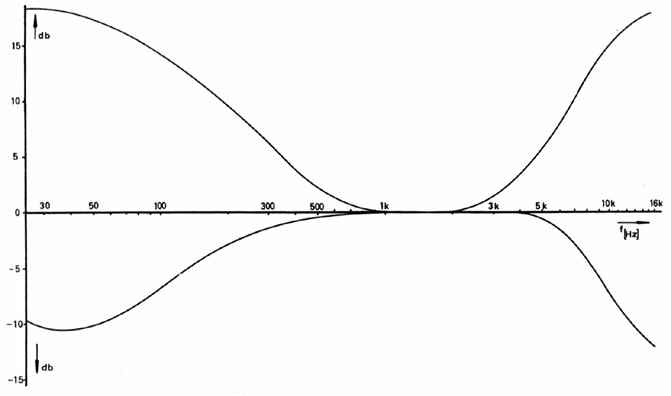

Nach dem Mischpult folgt das Klangregelnetzwerk, dessen besonderes Merkmal die getrennte Anordnung des Höhen- und
Baßreglers darstellt. Die großen Regelbereiche der Höhen- und Baßregler in Tandemanordnung
ermöglichen eine wirksame Klangbildbeeinflussung.

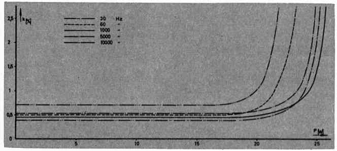

Damit ein besonders niedriger Klirrfaktor bei den verschiedensten Frequenzen erreicht wird, arbeitet die Gegentaktendstufe
mit fest einstellbaren Gittervorspannungen, die durch eine Separatwicklung des Netztrafos mit eigenem Gleichrichter und
Siebteil erzeugt wird.
Selbstverständlich werden als Ausgangsübertrager nur verschachtelte Gegentakt-Ultralinearübertrager verwendet.
Gleichfalls sind beide Ultralineargegentaktendstufen noch gegengekoppelt.

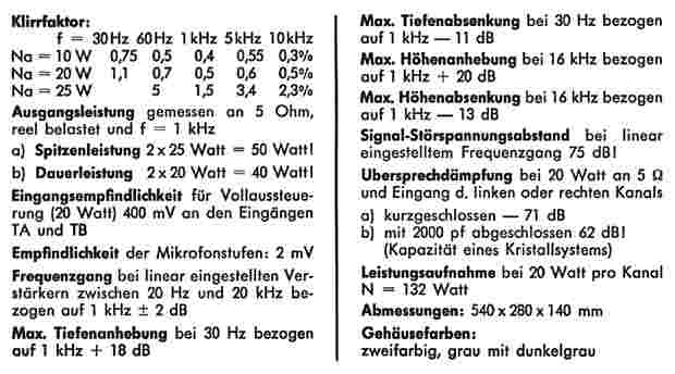

Die hervorragenden übertragungstechnischen Merkmale unseres HiFi-Stereoverstärkers gehen aus den Diagrammen und
der Datenliste hervor.
Neben all seinen hervorragenden, technischen Daten wie hohe Ausgangsleistung bei niedrigem Klirrfaktor, Frequenzgang,
Übersprechdämpfung, Brummabstand etc. verfügt er darüberhinaus über einen Bedienungskomfort, der
ihn zu einem preiswerten, vielseitig verwendbaren und betriebssicheren Gerät für HiFi-Fans macht.

Vom Eugene aus Berkeley, Californien erhielt ich eine fantastisch gute Kopie der
Imperator-Baumappe - sowie Fotos seines RIM-Imperators :
Eugene schrieb mir zu diesen Fotos, er hätte sich damals, als Student, den kompletten RIM-Bausatz nicht leisten
können. Auch hatte er sich das Chassis selbst angefertigt (Respekt, Respekt ! Toll geworden !) und die meisten Bauteile
von Philips und von einem lokalen Elektronik-Händler gekauft. Nur der Netztransformator stammt von RIM. Eugene schrieb,
er hätte sich streng an den Bauplan gehalten, elekrisch gesehen wäre es ein echter "Imperator".
Die Baumappe, die ich von Eugene erhielt werde ich in den nächsten Tagen auch noch hier auf diese Seite stellen.
