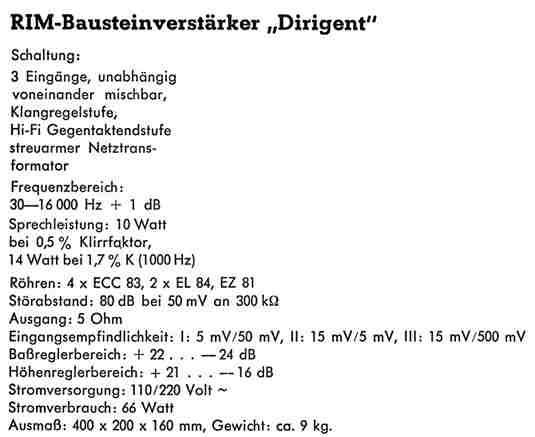

uns dauernd mit der Post ins Haus flattern. Um allen Forderungen gerecht zu werden, mußten die Daten für
Störabstand und Klirrfaktor besonders sorgfältig festgelegt werden, da aus ihnen die Qualität der Wiedergabe
hervorgeht.

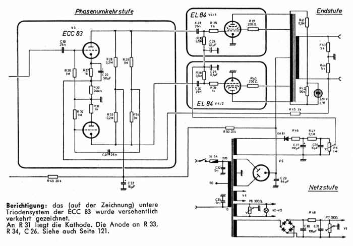

Ein Blick auf die Schaltung zeigt, daß beim RIM - "Dirigent" jede Stufe für sich abgeschirmt ist und
eine Einheit bildet. Näheres darüber finden Sie in der weiteren Beschreibung.

Die Daten der Phasenumkehrstufe zur Versorgung der Gegentaktendstufe mit Gitterwechselspannung wurden so bemessen, daß
auch bei höchster Leistung keine Übersteuerung und damit Verzerrungen eintreten.
Die Gegentaktendstufe ist mit EL 84 bestückt, die auf einen Spezialgegentaktausgangstransformator arbeitet. Durch den
Anschluß der Schirmgitter an eine Anzapfung des Ausgangstransformators erzielt man eine Gegenkopplung, die den
Klirrfaktor absinken und die Aussteuerungsgrenze ansteigen Iäßt. In dieser Schaltung ist eine mit Penthoden
bestückte Gegentaktendstufe besser als die ausgezeichneten Triodenendstufen früherer Jahre. Trotzdem ließ
sich der Austeuerungsbereich noch erweitern, indem die Gittervorspannung nicht wie üblich durch Kathodenwiderstände,
sondern durch eine Gleichrichterschaltung aus einer Transformatorwicklung gewonnen wurde.
Die Wicklung des Ausgangstransformators muß genau symmetrisch sein, daher ist es nicht möglich, mehrere
Wicklungen mit verschiedenen Ausgangsimpedanzen einzubringen. Die Ausgangsimpedanz wurde mit 5 Ohm gewählt.
Der Netztransformator verdient in hochwertigen Verstärkern besondere Beachtung und wohlüberlegten Einbau, um
magnetische Einstreuungen in die Vorstufen zu vermeiden. Das magnetische Streufeld, das um den zur Leistungsübertragung
benutzten Eisenkern herum entsteht, findet oft einen Weg in den Vorverstärker und induziert dort einen Brumm, der mit
normalen Siebmitteln nicht zu beseitigen ist.
Um auch in dieser Richtung eindeutige Verhältnisse zu haben, verwendet der RIM "Dirigent" einen
Netztransformator, dessen Streufeld durch erne neuartige Form des Kerneisens, der Schachtelung und Wicklung besonders klein
ist.
Im Netzteil finden wir neben der erwähnten Gittervorspannungserzeugung für die Endröhren noch einen
Gleichrichter, der die Heizspannung für die Vorröhren abgibt. Dadurch wird vermieden, daß über die
Heizfäden Netzbrumm einstreut.

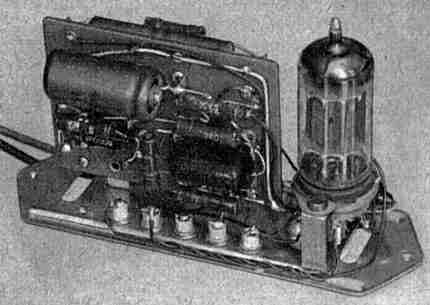

Das folgende Foto zeigt,wie es im Inneren eines solchen Bausteines aussieht:
Als Grundplatte dient eine gestanzte Aluminiumgrundplatte, in der sich die keramischen Durchführungen für die
Anschlüsse befinden. Auf der Mitte derGrundplatte steht eine Superpertinaxplatte senkrecht, auf der Lötösen
in Reihen angeordnet sind.
Die Röhrenfassung wurde an der Schmalseite der Platte angebracht, um kurze Leitungsführung zu bekommen. Die
Befestigung der Fassung ist so gehalten, daß auch die federnde Aufhängung sich durchführen läßt.
In einer Sonderausführung für 2 Röhren wurde die Verdrahtungsplatte soweit gekürzt, daß an jeder
Schmalseite eine Röhrenfassung Platz findet.
Nach der Verdrahtung der einzelnen Bausteine wird als Abdeckung eine gezogene Aluminiumhaube über die gesamte Einheit
gesteckt.
