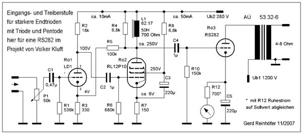

Zuerst dachte ich an die RS 237, doch hätte diese deutsche 211 wenig Neues gegenüber dem melomania gebracht,
auch waren mir die Preise für zwei (vier) gute RS 237 zu hoch.
Nach einigen Überlegungen und Gesprächen mit netten Leuten im Forum fiel die Entscheidung zu Gunsten der RS 282
von Telefunken. Diese alte Sendetriode sieht nicht nur gut aus, sondern bringt ähnlich viel Leistung wie die 211,
unterscheidet sich durch die indirekte Heizung aber deutlich von der 211 / RS237. Die Treiberstufe ist mit der LD1 und der
RL12P10 aufgebaut, ebenfalls Wehrmachtsöhren von Telefunken, die noch gut zu beschaffen sind.
Gerd Reinhöfer hat mir erneut wunderbar geholfen. Die Schaltung stammt von ihm. Herzlichen Dank auch an ihn für
die hervorragenden Trafos und Übertrager.
Die Schaltung braucht keine weitere Erklärung, sie versteht sich von selbst. Nur an den Gitter- und
Katodenwiderständen habe ich herumexperimentiert und durch Messen, aber auch durch Hören, die angegebenen Werte
für mich ermittelt. Hier bleibt jedem Raum, eigene Erfahrungen zu machen.

Eine Fassung für die RS 282 ist leider nicht zu haben, also war Selbstbau angesagt. Auf eine Pertinaxplatte wurden drei
Bananenstecker so montiert, dass sie eine Halterung für diese riesige Röhren bilden können. Zwei der Bananas
sind gleichzeitig auch Heizungsanschlüsse der Röhre. Es ist möglich durch den dritten Stecker die Katode
anzuschließen, doch habe ich mich der Symmetrie halber für den Anschluss über das linke Ärmchen der
Röhre entschieden.
In der Größe des Röhresockels ist die Trägerplatte ausgeschnitten, die Röhre sitzt also auf dem
Pertinax und den drei Stiften. Zusätzlich halten vier gebogene Flacheisen die Röhre, die genau in die Nut des
Sockels fassen. Ich halte diese Sicherung für sinnvoll und nützlich.

Damit war die Entscheidung getroffen: Rondo Müller lieferte wieder einen kleinen separaten Ringkerntrafo für die
Heizung der Gleichrichter und die Inbetriebnahme sollte zeigen, welche Gleichrichter sich am besten eignen.
Besonders froh war ich, dass mir von den sehr seltenen RGQ 7.5/0.6 vier dieser Röhren zur Verfügung gestellt wurden.
Herzlichen Dank, Friedel.
Da meine Erfahrungen mit den 866A von RCA sehr gut waren und die Queckies auch optisch einen großen Reiz haben, hatte
ich die Hoffnung, das Netzteil mit den RGQ 7,5/0.6 aufbauen zu können. Leider war dies nicht der Fall. Da die RGQ
7,5/0,6 anscheinend asymmetrisch arbeiteten, ließ sich keine saubere Hochspannung erzeugen. Zum einen erstaunte mich
der hohe Spannungsverlust beim Einsatz der RGQ´s, zum anderen bescherten sie mir einen rechten lauten Brumm, gegen den auch
die Siebkette machtlos war.
Die Spannungsmessungen an der Anode der RS282 ergaben bei 70mA Katodenstrom:
- RGQ7,5/0,6 : 940V
- RG62D : 990V
- 866A : 1040V
Mit der RG62 aber auch der 866A arbeitet der Verstärker völlig brumm- und rauschfrei.
Schweren Herzens habe ich mich von den RGQ 7,5/0,6 wieder getrennt und die Gleichrichtung erneut mit der 866A von RCA
aufgebaut.
