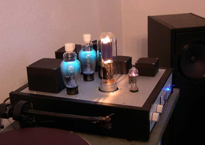

Der "melomania VT-4-C" ist mein zweites Röhrenprojekt nachdem Anfang 2007 die beiden Monoblöcke mit der
6C33C in der Schaltung von Ernst Rößler fertig geworden sind. Genau wie bei den 6C33C- Monos habe ich auch bei
diesem Verstärker mit der 211 / VT-4-C auf bereits vorhandene Schaltungen und Ideen zurückgegriffen und nur
weniges modifiziert und meinen Vorstellungen angepasst.

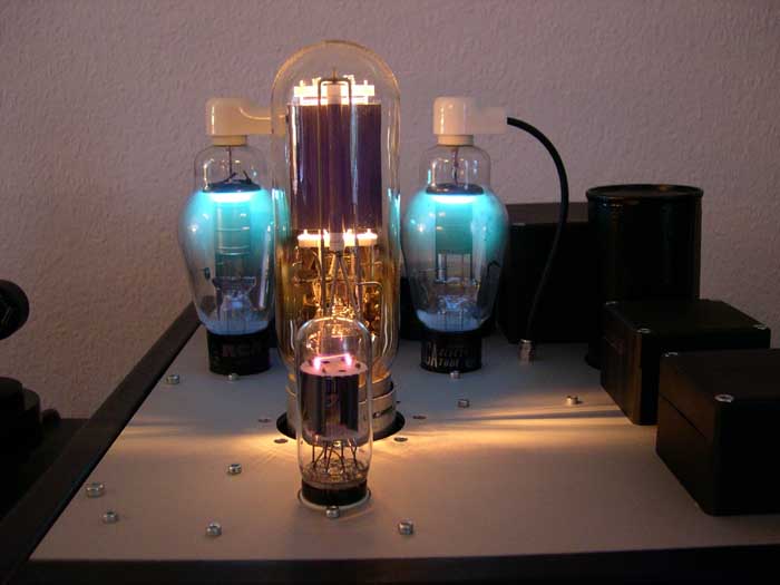

Die Idee überhaupt mit der 211 / VT-4-C zu bauen, kam mir durch Veröffentlichungen im www. Während der
Auseinandersetzung mit möglichen Schaltungen reifte langsam der Entschluss, dass es keine SRPP-Treiberstufe für
die 211 werden sollte, da diese unter den Möglichkeiten der 211 bleibt.

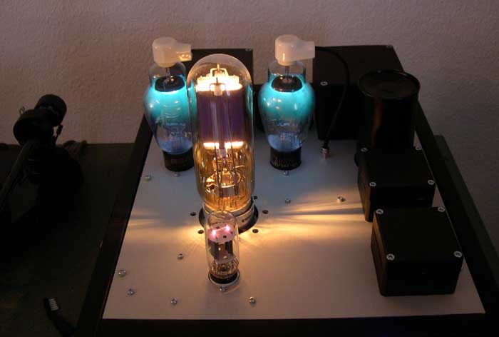

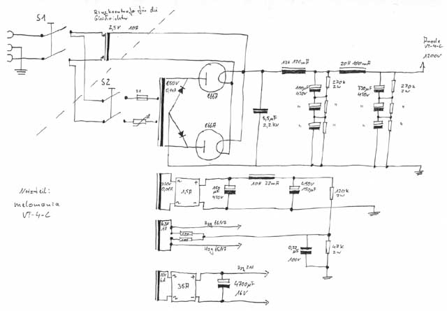

Durch die Entscheidung mit Gleichrichterröhren zu arbeiten wurde das Netzteil recht aufwändig. Die
Gleichrichterröhren, die ich vorgesehen hatte - die 866A, 3B25 oder 3B28 (schöne und alte RCA´s gibt’s bei Jan
Wüsten), arbeiten alle mit einer Heizspannung von 2,5V und 5 Ampere. Da diese Röhren vor dem Anlegen der
Anodenspannung eine gewisse Zeit angeheizt werden müssen, habe ich für die Heizung der Gleichrichter einen
separaten Trafo gewählt.
Müller Rondo lieferte mir einen schönen Ringkerntrafo mit den entsprechenden Werten. So können der Haupttrafo
und die Heizung der Gleichrichter unabhängig voneinander und zeitlich nacheinander geschaltet werden. Wem die Bedienung
mit zwei Schaltern zu kompliziert oder zu unsicher ist, kann auch mit einem Timer den Haupttrafo mit der Anodenspannung
verzögert zuschalten.
Da der Haupttrafo für die Anodenspannung der 211 / VT-4-C keine Mittelanzapfung vorsieht und ich auch nicht mit
einer Spannungsverdoppelung arbeiten wollte, entschied ich mich für die Gleichrichtung der Anodenspannung über
eine Graetzbrücke, die mit zwei Hochvolt-Dioden und zwei Gleichrichterröhren aufgebaut wurde.
Es gibt sicherlich elegantere Lösungen, aber der hier beschrittene Weg funktionierte von Annfang an hervorragend und
liefert am Ende der Siebkette eine saubere Gleichspannung von satten 1200 V.
Sowohl die 866A als auch die 3B25 arbeiten in dieser Schaltung zuverlässig und ohne Probleme.

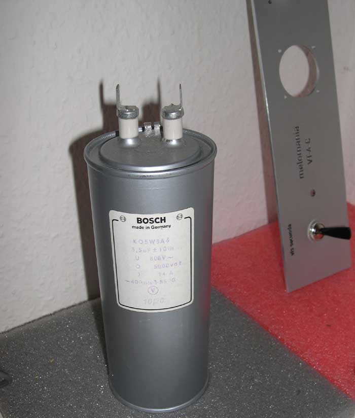

Als Ladekondensator habe ich einen alten 5,5uF MP-Boschkondensator von Jan Wüsten gewählt und gehe damit schon an
die Grenze der Belastbarkeit der Gleichrichter, wenn, wie in diesem Fall, mit einer CLCLC - Siebkette gearbeitet wird.

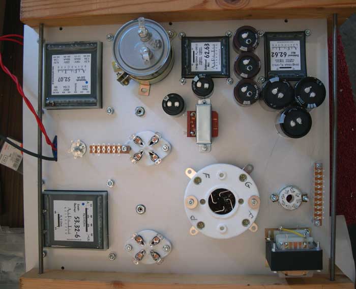

Nach dem Ladekondensator wird mit 13H Drossel und 3 seriell geschaltet 100uF Kondensatoren gesiebt. Danach folgt eine 20H
Drossel mit 3 seriell geschalteten 330uF Elkos. Unbedingt zu beachten sind die 270K Widerstände als Spannungsteiler
über den Elkos.
Die Anodenspannung der 6SN7 wird mit CLC Siebung (150uF - 50H - 150uF) aufbereitet und steht mit sauberen 300V an der
Anodendrossel zur Verfügung. Die Heizung der 211 / VT-4-C wird nach der Gleichrichtung nur grob durch den 4700uF Elko
gesiebt.

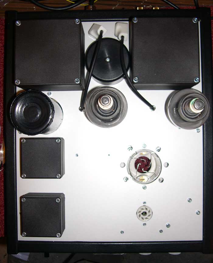

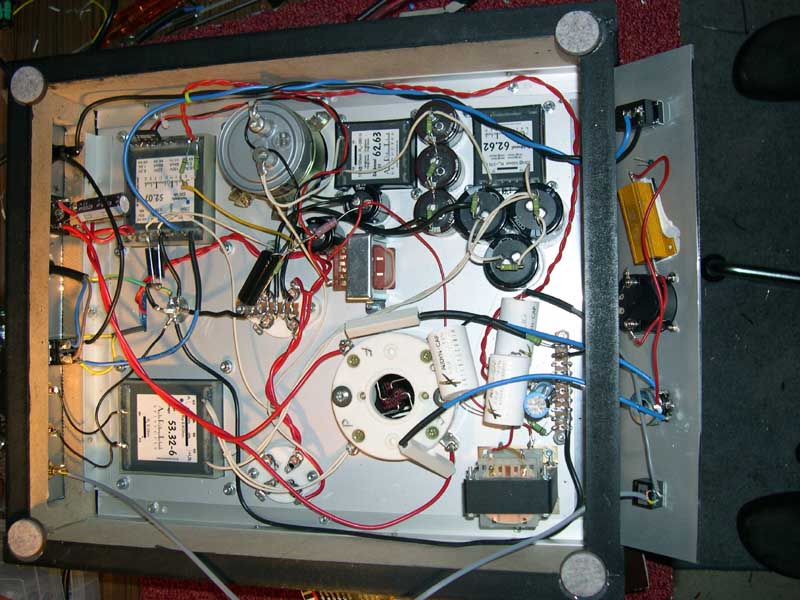

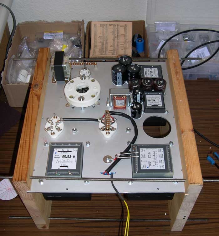

Der mechanische Aufbau gestaltet sich nicht sonderlich kompliziert. Auf einer 1:1 Sperrholzplatte wurde die Anordnung
der einzelnen Teile zunächst entworfen. Da mit Trafos und Drosseln allein schon 7 größere Bauteile
unterzubringen waren, habe ich die Grundfläche der Trägerplatte mit 32cm x 38cm recht großzügig
gewählt.

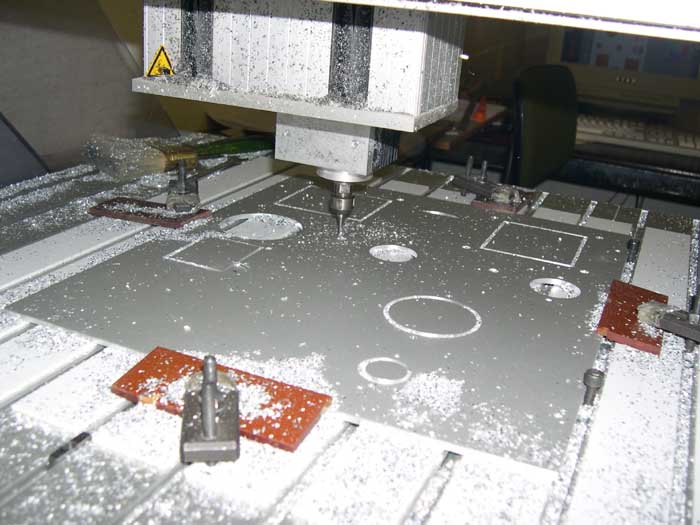

Heinz Moritz aus Unna hat mir bei den Ausschnitten und Bohrungen in seiner kleinen Werkstatt bestens geholfen. Auch die
Gravuren konnten dort angefertigt werden. Ein Spleen: alle Beschriftungen sind lateinisch verfasst.
Während die Arbeitsphase hing die Trägerplatte im einem hier im Forum schon öfter beschriebenen Montagegestell.
Der endgültige Aufbau erfolgte in einem Holzrahmen den ich schon für den 6C33C - Amp verwendet habe. Stefan Jansen
hat ihn für seinen Blue Man Tube hier in der Röhrenbude veröffentlicht.
Das Konstruktionsprinzip ist das gleiche, nur die Maße wurden geändert und angepasst.

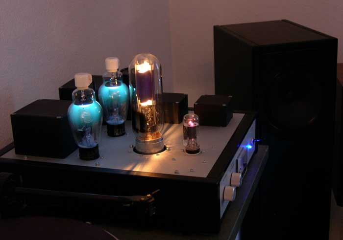

Der melomania verhält sich beim Ein- und Ausschalten völlig gutmütig und geduldig. An der Rückseite wird
der Schalter 1 zuerst geschaltet. Er gibt den Ringkern mit der Heizung für die 866A frei. Nach der groben Zeiteinheit
1 Tasse Kaffee aus der Küche oder 1 Bier aus dem Keller holen, wird an der Frontseite Schalter 2 (vis
secunda) geschaltet und der Haupttrafo liefert die Betriebsspannungen. Auf der Primärseite des Trafos ist als
zusätzlicher Schutz noch ein Heißleiter zwischengeschaltet.
In den Lautsprechern ist nur ein sanftes Wuuuuuup zu hören. Das Ausschalten geht völlig unspektakulär
und still vonstatten.
In den Lautsprechern - abwechselnd Dynaudio Focus 140 (86dB) und Visaton Breitband (94dB) - ist weder ein Rauschen noch
ein Brummen zu hören. Die Siebkette leistet ganze Arbeit. Durch das Entbrummpoti an der Heizung der 211 kann auch hier
ein eventuell noch vorhandener Restbrumm minimiert werden.
