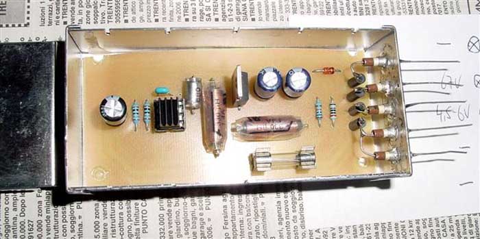

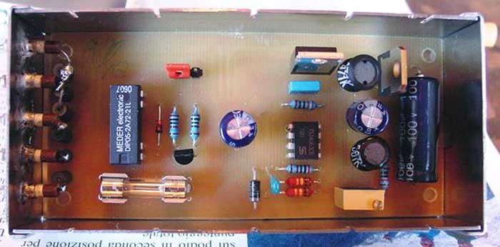

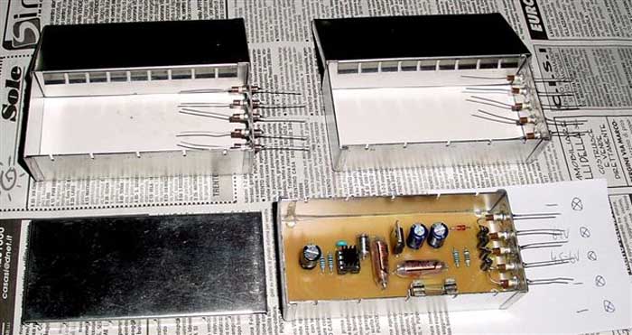

Von Hans Borngräber erhielt ich die fertig bestückten Platinen sowie die notwendigen Metallgehäuse, um die
Störungen die die Elektronik im Radioverursacht zu minimieren.

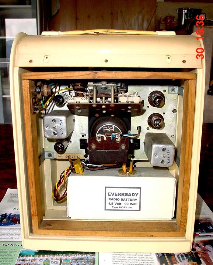

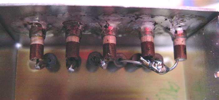

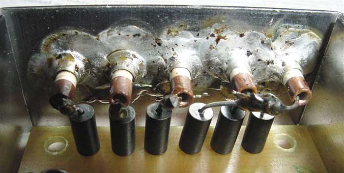

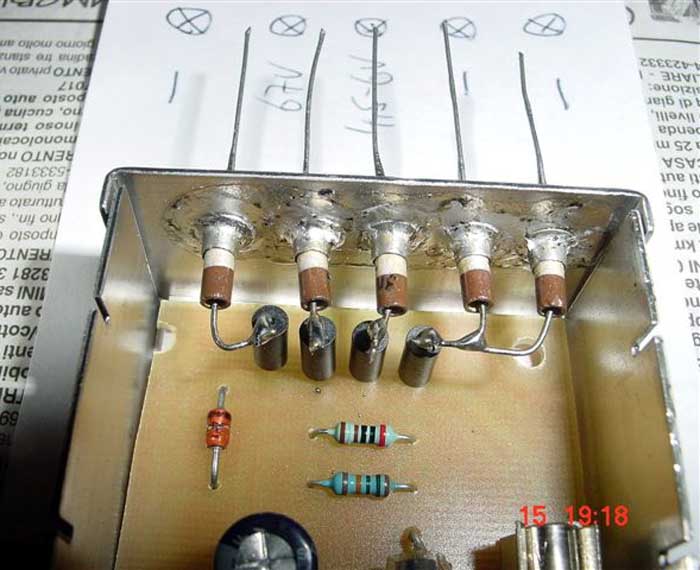

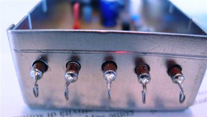

Beim Einbau in ein solches US-Röhrenkofferradio stellte sich jedoch heraus dass nur das Metallgehäuse allein
als abschirmende Massnahme gegen die hochfrequenten Impulse der Netzteilschaltung nicht ausreicht. Im Forum bekam ich dann
den entscheidenden Tip es zusätzlich mit Durchführungskondensatoren und Ferritperlen zu versuchen, und siehe da:
in jedem Frequenzbereich keine Störungen mehr.
Die eingesetzten AA-Batterien hielten etliche Stunden durch, und am nächsten morgen, nach einer Erholungsphase, noch
einmal ein paar Stunden. - Diese elektronische Anodenbatterie, mit Cent-Artikeln aufgebaut, ist wirklich jeden Cent wert!

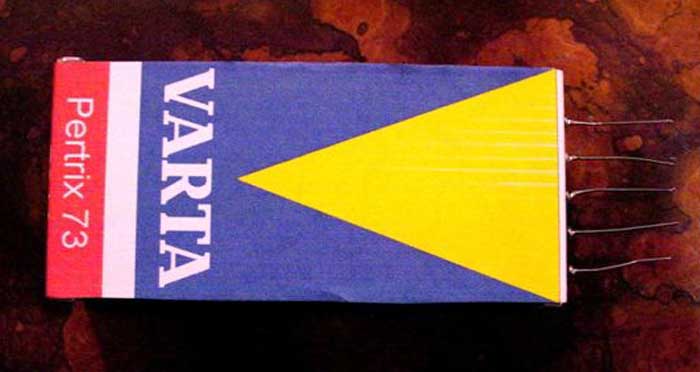

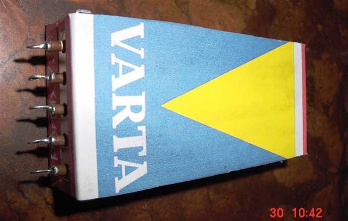

Jochen, der eine Original-Varta-Anodenbatterie besitzt, entfernte die Aussenbeschichtung der Batterie um sie zu scannen,
somit hatte ich dann eine schöne und passende Verpackung für meine Geräte.
Die folgenden Fotos zeigen die Entstehung zu einer fertigen "Batterie":
Hier, mit anderer Papierhülle, in einem Eveready eingebaut:
