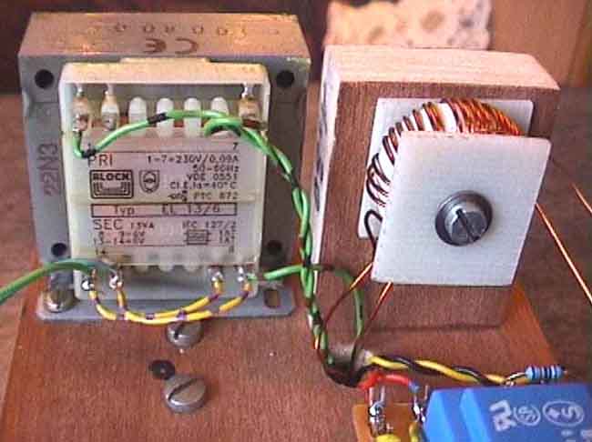

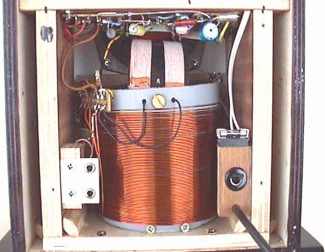

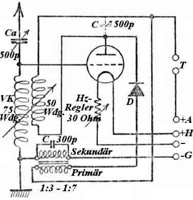

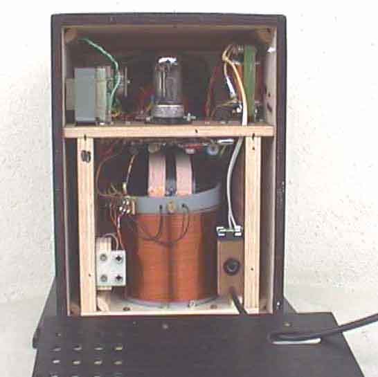

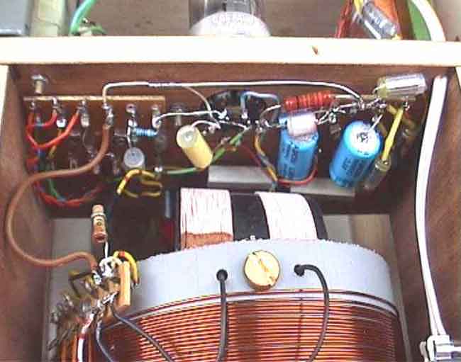

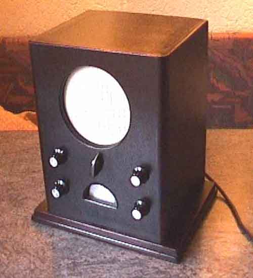

(So wie auf den folgenden Bildern könnte der Aufbau in etwa aussehen ..)

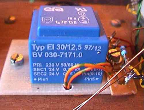

Auf dem folgenden Bild erkennt man links oben gut den verwendeten Netztrafo.

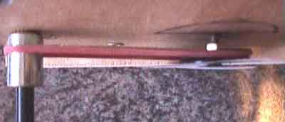

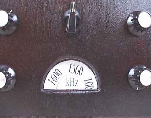

Die Skala wird mit einem einfachen Flachgummi angetrieben, im folgenden Bild erkennt man die Scheibe, auf der die Skala
aufgeklebt wurde, die ich auf dem Computer erstellte und auf normalem Papier ausdruckte.

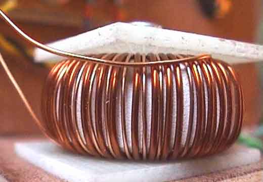

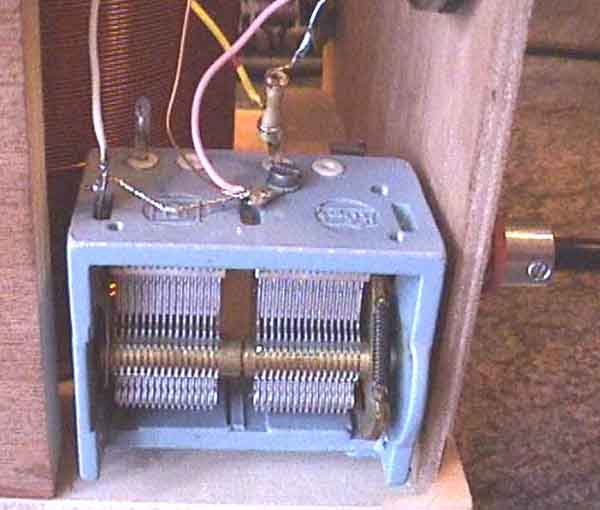

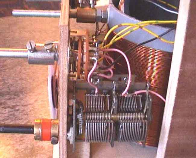

In diesem Bild, auf dem man den Variokoppler in einer Ausschnittsvergrößerung sieht, erkennt man in der
Bildmitte links einen hochstehenden Keramikkondensator - dieses ist der Gitterankoppelkondensator C4 mit 16 pF.

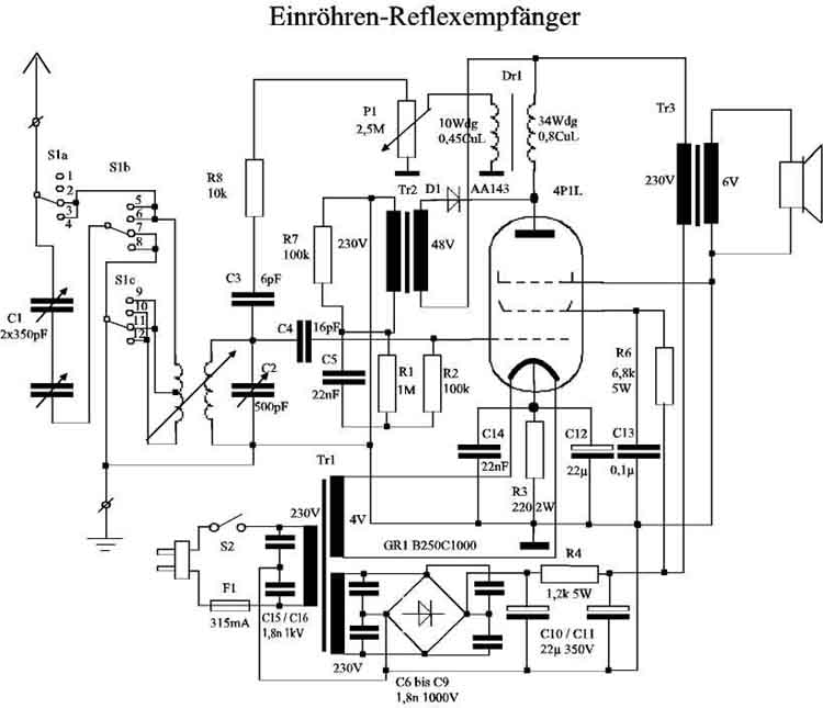

Das folgende Bild schließlich zeigt den Abstimmdrehkondensator, von dem nur eine Hälfte benutzt wird. Der
abgehende, hochstehende Keramikondensator ist der C3 mit 6 pF. Rechts außen erkennt man nochmals den Skalenantrieb.
