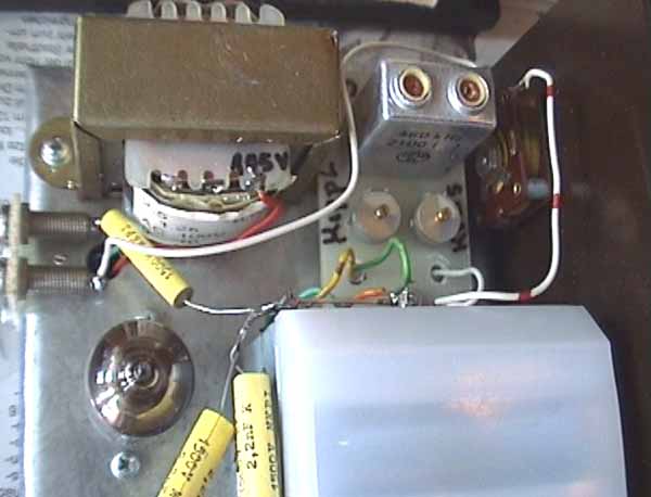

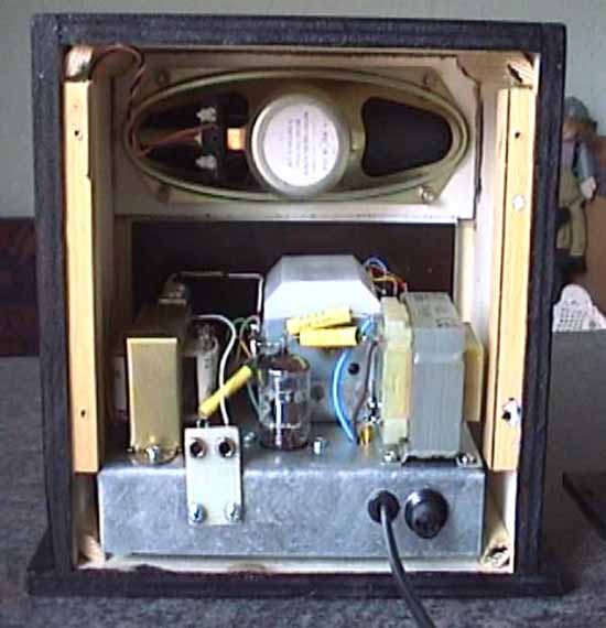

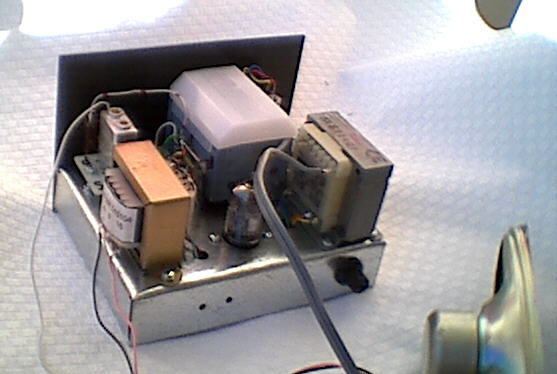

Und noch weitere Fotos, die den Chassisaufbau verdeutlichen sollten:

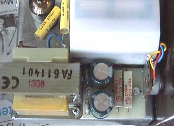

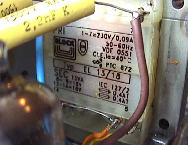

Der Netztrafo, mit 2 x 18 Volt Ausgangsspannung.

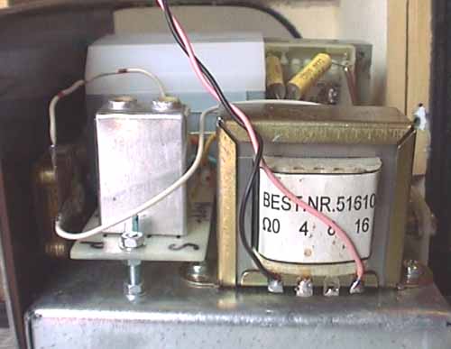

Blick auf den Ausgangsübertrager (Conrad, 100V-Übertrager), rechts daneben der Bandfilterspulensatz.

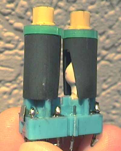

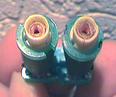

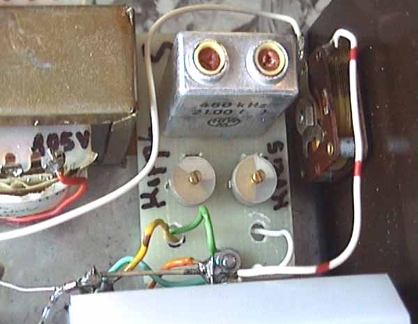

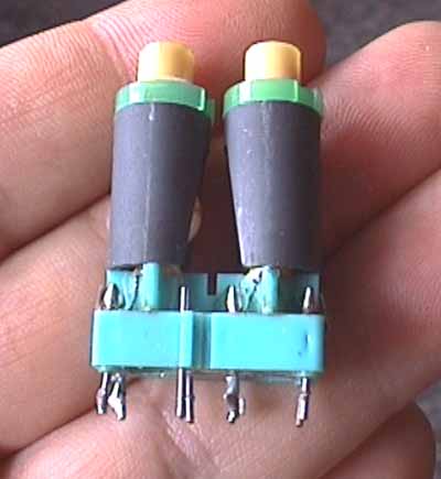

Eine Nahaufnahme des Spulensatzes. Genau genommen ist es ein ZF-Filter wie ihn Gerd Reinhöfer anbietet. Es handelt
sich um ein AM-Filter, welches eine Parallelkapazität von jeweils 1000pF hatte (muß natürlich entfernt
werden). Wenn man die Kerne etwas weiter reindreht, kommt man gut auf die 180 ĶH die wir für MW brauchen.

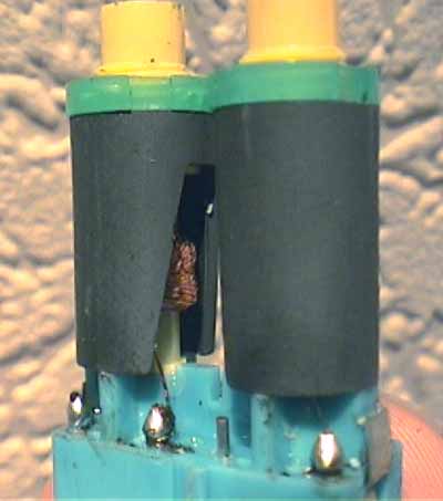

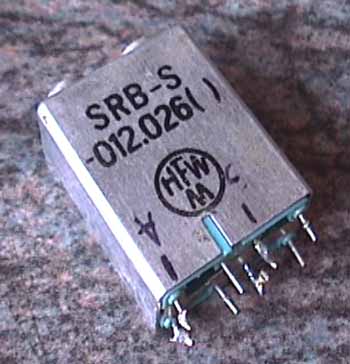

Nochmals einen der ZF-Filter. Leider sind mir die Alu-Becher durcheinander gekommen, ich kann also nicht mehr
garantieren daß dieser Alu-Becher mit dieser Beschriftung der richtige ist ! - Gerd Reinhöfer wird aber wissen
welcher benötigt wird...
Man kann sich aber auch ein Bandfilter selbst bauen, so wie ich ihn in meinem Superhet, auch hier auf Jogi's Seite,
beschrieben hatte :

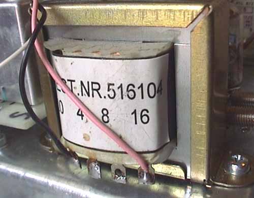

Noch einmal ein Bild des Conrad - 100V-Ausgangstrafos.

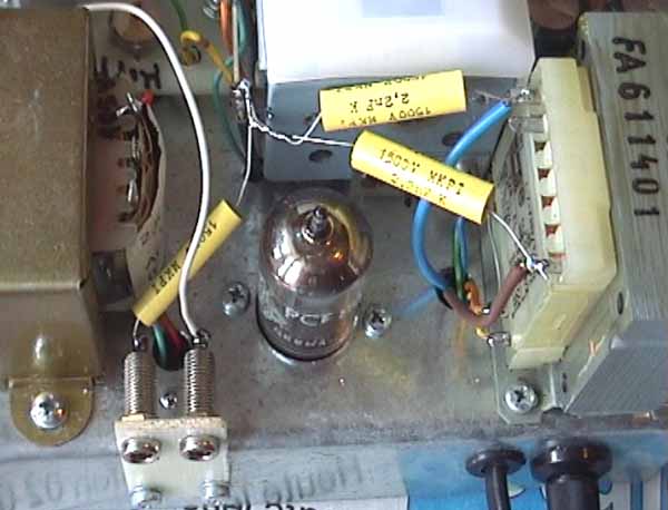

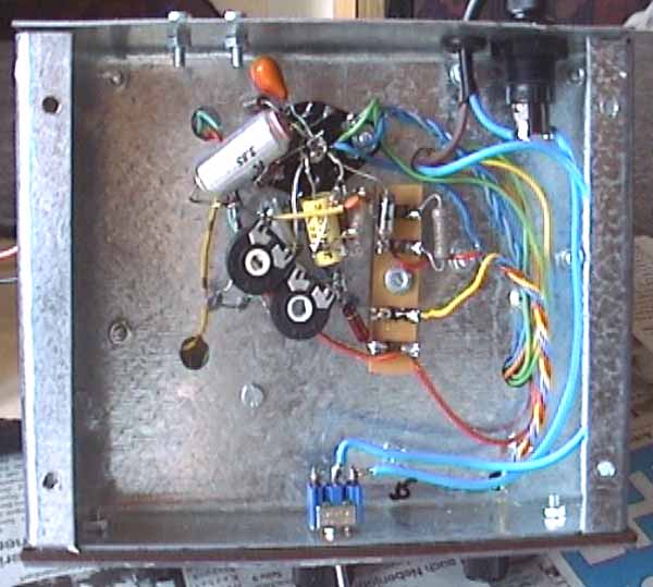

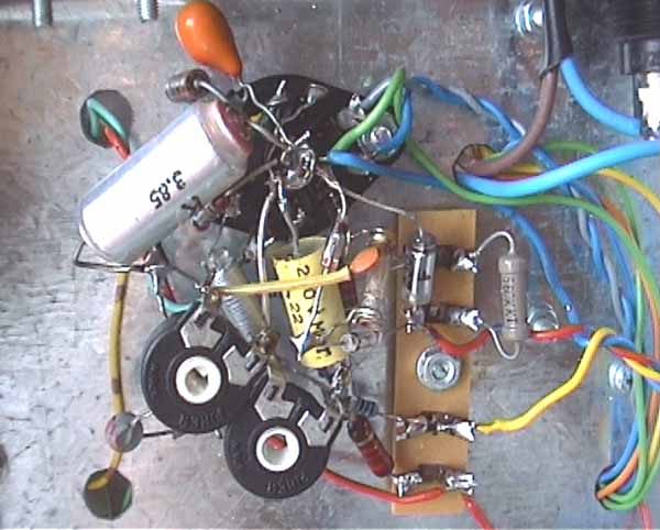

Die folgenden Bilder zeigen die Verdrahtung unter dem Chassis. Das linke Trimmpotie ist der P2, das rechte der P3, man
kann auch den C15 (1pF) erkennen.
