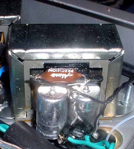

Dieser Verstaerker wurde als Modifikation des "Billie" Bausatzes aus China
(www.diyhifisupply.com) realisiert. Von Gehaeuse und den Haupteisenstuecken
abgesehen wurde praktisch nichts behalten. Der orginale Bausatz ist ein durchauss guter
300B Eintaktverstaerker "per Kochbuch", mit 6SL7 SRPP Treiber Stufe, 300B in
Kathodenvorspannung, 400 V/80 mA Operationspunkt, Roehrengleichgerichteter
Hochspannung mit CLC Siebung und der ueblichen Gleichrichterbruecke plus
10.000 uF Elko Heizspannungserzeugung.
Die modifizierte Variante wurde Schritt fuer Schritt in mehreren mehr oder weniger
kompletten Umbaustufen erstellt. Die Verdrahtung etc koennte sauberer sein, aber
mehrfache komplett-umbauten und Bauteile re-lokation fuehrten zu nicht idealen
Fuehrungen von Leitungen etc. Ich spare mir lange Kommentare ueber die
verschienen Modifikationsstufen und behandele nur die "endgueltige" Schaltung,

Um die Treiberstufe an die Endstufe
zu koppeln wurde am ende auf eine Mischung von Methoden zurueckgegriffen welche
man am besten als "Barock" bezeichnen koennte. An und fuer sich waehre eine
Ankopplung per Zwischenstufenuebertrager als ideal anzusehen. Es ist jedoch
keine Kleinigkeit einen ausreichend breitbandigen Uebertrager herzustellen. Nach
vielen Versuchen in den verschiedensten anderen Verstaerkern wurden die folgenden
Bedingungen klar um aus einer Triodentreiberstufe den besten Klang herauszuholen.
Zuerst sollte die Anodenlast per Konstantstromquelle oder Anodendrossel realisiert
werden. Eine starke subjektive Bevorzugung der Anodendrossel ueber die Mehrheit der
publizierten Stromquellen wurde in mehrfachen Tests festgestellt. So manche publizierte
Transistorisierte Stromquelle wurde im Langzeittest als einem normalen Widerstand
gegenueber weniger gut bewertet, trotz klar hoerbarer und messbarer Vorteile
in bestimten Aspekten des Klanges. Eine mit J-Fet und Pentode (E810F & 2SK147)
aufgebaute hybride Stromquelle brachte hervoragenden Klang aber war im vorhandenen
Chassis schwer unterzubringen und am ende subjektiv, klanglich einer speziell entwickelten
Anodendrossel unterlegen.
Diese Anodendrossel ist mit "Nadelstreifen" (pinstripe) Laminierung von Nickel
und M4 Stahl (also eine Nickel-Lamelle und eine Stahl-Lamelle und eine Nickel-Lamelle....),
versehen, weisst eine extrem niedrige parasitaere Kapazitaet (< 30pF) auf und
hat fuer etwa 12mA Nenngleichstrom eine Induktivitaet von ueber 120 Henry. Die
genaue Induktivitaet haengt von Frequenz und Pegel ab, fuer 1 V RMS und 10 Hz sind
etwa 180 H messbar. Der Gleichstromwiderstand der Drossel liegt bei etwa 1.200
Ohm. Bei 20 Hz betraegt der Scheinwiederstand fuer 1 V RMS Pegel etwa 20 kOhm, bei
1 KHz etwa 750 kOhm.
Im Bereich der Gitterableitung der 300B Roehre wurde auf Anregung verschiedener
Quellen, jedoch primaer auf die von Wavelength Audio's Gordon Rankin, eine
Gitterableitdrossel probiert und einem Gitterableitwiederstand vorgezogen. Diese
Drossel wurde ebenfalls mit geringer parasitaerer Kapazitaet gewickelt und enthaelt
auschliesslich Nickel-Laminierungen. Etwa 4.000 bis 5.000 Henry sind je nach
Pegel und Frequenz messbar. Damit ergibt sich bei 20 Hz ein Scheinwiederstand
von etwa 500 kOhm mit etwa 1.000 Ohm Gleichstromwiderstand.

Das Koppelelement zwischen Anode des Treibers und Gitter der Ausgangsroehre ist
natuerlich ein Kondensator. Ich habe ueber Jahre so manch einen Kondensator
getestet (einschliesslich viel Boutikenware) und fand die Mehrheit solcher
Kondensatoren schwer klanglich verfaerbt. Die starken "Eigenklaenge" dieser
Kondensatoren sind sicher einer der Gruende fuer ihre Beliebtheit, der
Klangunterschied ist gross und wenn man den Unterschied hoert und viel Geld
bezahlt muss der Unterschied wohl eine Verbesserung darstellen...
Die meiner Erfahrung nach besten Koppelkondensatoren sind Silber/Glimmertypen.
Der wahrscheinliche Grund ist hier im fehlen der Mikophonie zu suchen
welche besonders bei metallisierten Filmkondensatoren recht drastisch sein kann.
Als zweitbeste Loesung nehme ich Zinnfolie & Polypropylene Kondensatoren
(die unter Angela, Audyn, M-Cap Zn et al verkauften von SCR oder die super teuren
von MIT/REL), wenns um die Pfennige geht sind Arcotronics, LCR oder Wima KP/FKP
Typen (oder antike ERO KP1832) bevorzugt. Die oft angepriesenen Oel/Papiertypen
kommen mir nicht in Geraete, auch verschiedene sehr teure Film oder Film Folie
Typen finde ich bestenfalls genau so gut wie die recht billigen Arcotronic KP1.72
Serie erhaeltlich von RS-Komponenten.

Da im Netzteil ein Ringkerntrafo zum Einsatz kommt, ist es imperativ fuer die
effektive Funktion diese Trafos dass jegliche Gleichspannungsanteile im Netzstrom
(welche ueblicherweise durch die oft 10 - 20 % K2 Verzerrungen der Netzwelle in den
meisten Netzen hervorgerufen werden) zu unterdruecken. In meinem Netz kann ich je
nach Tageszeit bis zu 1 V fluktuierende Gleichspannung messen.
Mit einem Primaerwicklungsgleichstromwiderstand von etwa 5 Ohm fuehrt
dies bis zu etwa 200 mA parasitaerem Gleichstrom, welcher im luftspaltlosen Kern
des Trafos eine Vormagnetisierung aufbaut welche sowohl zu mechanischem Brummen
als auch stark verringerter Effizienz des Trafos fuehren kann.
Die Schaltung, welche in der Verbindung zwischen den beiden Haelften der
Primaerwicklung eingeschleift ist, kann bis zu 2.4 V Gleichspannungsanteil im
Netz unterdruecken. Sie besteht aus zwei Diodenbruecken mit den +/- Ausgaengen
kurzgeschlossen und den Wechselstromanschluessen durchgeschleift sowie aus zwei
Niederimpedanz, langlebigen Elektrolytischen Kondensatoren welche als
Wechselspannungspaar verschaltet sind. Die Dioden blockieren Gleichspannungsanteile
(bis zu etwa 2.4 V - der Schwellspannung von 4 Silizium Dioden in Serie) und
lassen Wechselspannung passieren.
Da diese Bauelemente Netzspannung fuehren ist auesserste Vorsicht bei der
Montage angesagt. Es ist sicherzustellen (additionale Isolation etc.) das keine
Beruehrung mit anderen Bauteilen moeglich ist und das selbst mit offenem Gehaeuse
die Chanche einer zufaelligen Beruehrung spannungsfuhrender Teile minimiert ist.
