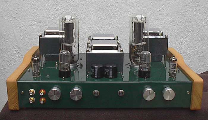

Beschreibung

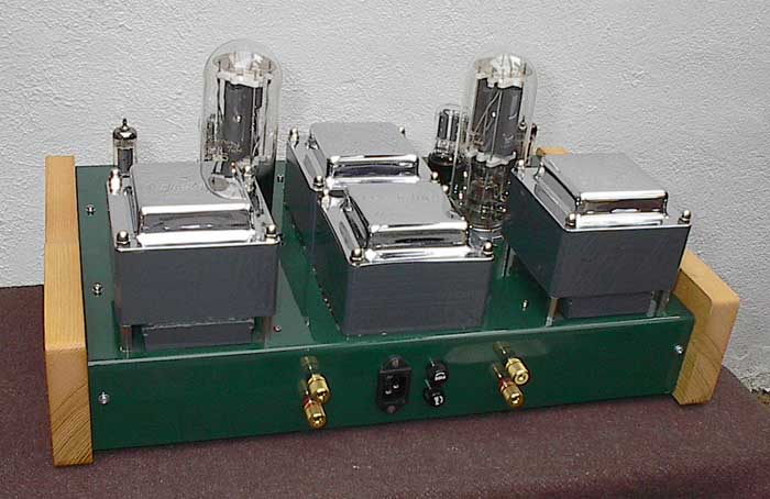

Diesen Verstärker habe ich zweimal aufgebaut, bis er funktionierte. Ich kann also davon berichten,
wie man es nicht machen - und wie man es besser machen kann.

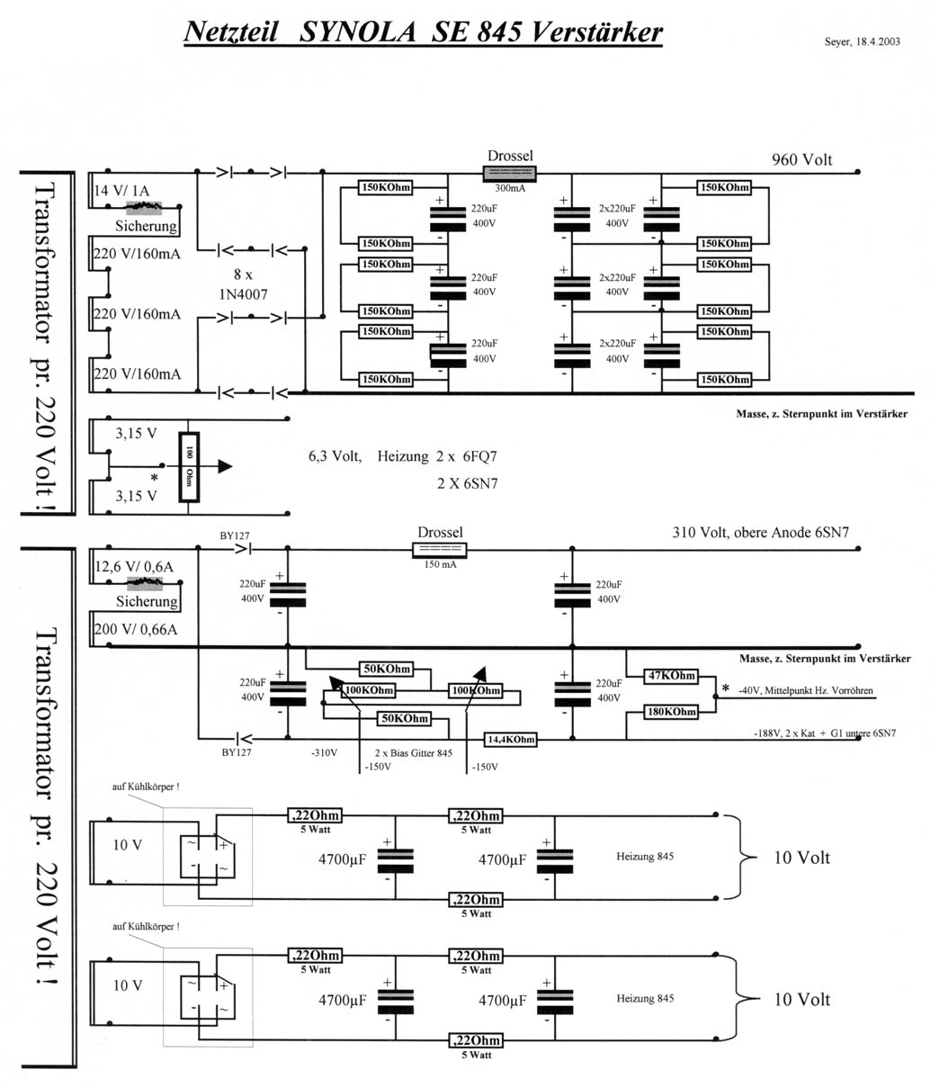

Trafo Nr 1 diente in Greinacher Spannungsverdopplung mit 565 Volt als UB für die Treiberstufe.
Von Trafo Nr. 2 nahm ich 2 x 220 V in Serie und erzielte via Graetz- Brücke ca. 620 Volt.. Diese beiden Spannungen
packte ich sinnreich mit einem simplen Standby-Schalter übereinander und konnte somit die 845 mit rund 1150 Volt
befeuern, ohne diesen Schalter allzusehr zu balasten. Die dritte 220 V Wicklung lieferte die neg. Gittervorspannung in
Einweggleichrichtung. Ich erinnere hier an dieser Stelle an die Kurwellenamateure, die in den Mittfünfzigern ihre
Sender selbst bauten und noch keinen gesättigten Bauteile-Markt vorfanden und sich irgendwie an alten
Rundfunkgeräte-Trafos schadlos hielten und diese seriell schalteten.
Dieser Amp funktionierte, lieferte aber immense Probleme !
Er brummte still vor sich hin, nicht laut, aber störend für Hifi-Anwendung.
Nicht nur die Endröhre, auch die Gegend um die 2A3 wurde sehr heiß!! 12 Kohm bei 20 - 25 mA setzten
rund 300 Volt Anodenspannung in Wärme um. Auch der Kath.-Widerst. heizte. Nicht zu vergessen die DC Heizung der 2A3
war auch nur möglich, indem ich den Brückengleichrichter auf einen sternförmigen Kühlkörper setzte.
Schottky Dioden hatten sich durch Hitze selbst aus dem Pertinax gelötet!
Die Wärme der An.-Widerst. fing ich auf, indem ich mit einem neuen Lötstützpunkt einen Viererfächer
einbaute (je 2 Widerst. Parallel, dann in Serie). Als Ua für die 2A3 hatte ich 275 Volt erreicht, 10 % mehr,
als die Polizei erlaubt, aber ich hielt es für akzeptabel.
Dieser Amp ließ ahnen, zu was er klanglich fähig ist, wenn nur das Brummen eliminiert werden könnte!
Einen Oszi und einen Meßtongeber hatte ich seinerzeit nur leihweise übers Wochenende zur Verfügung, so
daß die Fehlersuche etwas schleppend vorankam. Verdacht auf brummende Heizung der 2A3 und Tausch dieser Röhre
gegen die EL 34 mit 6,3 Volt AC brachte das gleiche Brummen.
Nach langer Fehlersuche und Verschlimmverbessern des Aufbaus hatte ich den Fehler gefunden :
Jede Anodenspannung, sowohl die untere Greinacher, als auch die obere Brücke waren für sich alleine
gesehen brummfrei! Erst durch das Zusammenschalten der beiden Spannungen entstand der Brumm !
Dadurch war mein Konzep "gestorben". Ich war beleidigt und schmollte. Der Verstärker wanderte

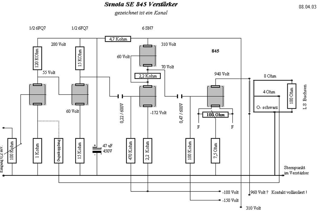

Zwei Jahre später, mit mehr Informationen dank Internet, fand ich einen Schaltplan, mit dem ich die 845
Geschichte zu Ende bringen konnte, ohne das grün lackierte Chassis mit z.B. neuen Bohrungen zu verschandeln. Die EF 86
wurde ersetzt durch die 6FQ7 und die EL 34 bzw. 2A3 durch die 6SN7.
Vorsichtshalber entbeinte ich den alten Torso und baute neu laut Schaltplan. Im Original ist die Spannung der 2. Röhre
UB 405 Volt und wird gesiebt an die Anode mit 340 Volt geführt. Diesen Wert konnte ich nicht bringen. Meine Spannung
an dieser Stelle beträgt 309 Volt. Diese Differenz von rund 40 Volt liegt die Kathode tiefer, sodaß der
Spannungshub von rund 480 Volt gleich ist. Der Widerstand von 14.4 KOhm ist also rechnerisch ermittelt und zusammengesetzt,
um diese Bedingung zu erfüllen. Folgerichtig wurde die Mitte der Heizspannung auf ca. minus 40 Volt gelegt, um die
UF/K der 6SN7 nicht zu strapazieren.
Bei der 6FQ7 ist das nicht so wichtig, die "kann das ab". Jetzt hat die 845 eine Spannung, die zwar nicht
mehr so hoch ist, aber aus einem Trafo stammt! Jede nicht mehr benötigte Heizspannung wurde gnadenlos den
jeweiligen Betriebsspannungen zugeschaltet. Die Heizung der Vorröhren erfolgt aus den alten 3,15 Volt Wicklungen. Auf
DC Gleichrichtung verzichte ich vorerst; denn der Amp brummt sowieso nicht. Die Wärmeentwicklung (2,4 Amp) würde
an einer Stelle unterm Chassis in der Nähe der H-V Elkos passieren, was diesen sicher auf Dauer nicht gefällt.
Die DC Gleichr. der beiden 845er ergab sich dadurch, daß die Teile von der 2A3 her vorhanden waren und Dank
Überdimensionierung auch für die 845 genutzt werden konnten. Die Einstellung dieser Röhre mit DC ist weniger
kritisch als mit AC. Der Läufer auf dem Schiebewiderstand kann eigentlich stehen wie er will. Es brummt nix!
Zweckmäßigerweise versucht man doch, die Mitte zu treffen.

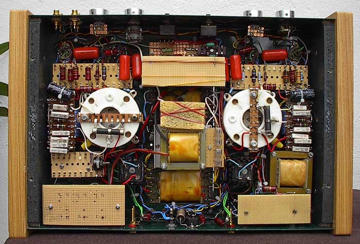

Beim Blick unter das Chassis sehen wir oben links u. rechts die beiden Streifen mit den Audioteilen.
Ich verwendete Sprague Kondensatoren. Der Zentralmassepunkt ist in der Nähe der Eingänge und des
Minuspols der Ladekondensatoren etwas versteckt unter einem C. Aussen bei den 845er Röhrensockeln ist eine Reihe von
0,33Ohm + 0,22Ohm, 5 Watt Widerständen zur Heizspannungsreduzierung. Darunter sind die jeweiligen Elkos versteckt.
Mittig angeordnet die Drossel für die Hochspannung. Darunter unter dem Schaumstoff befinden sich die HV Gleichrichter
und weiter etwas tiefer die Ladekondensatoren.
Wenn das Geschäft mit dem großen C die richtigen Abstanzbolzen wieder lagernd hat, wird die Platte
verschraubt. Ebenso fehlt noch ein größerer Kabelbinder über dem Schaumstoff. Die 2. Drossel ist für
die Treiberspannung. Die Elkos dafür stehen auf der Oberseite vor einem Netztrafo. Es sind dies die schnuckelig
aussehenden Frako Elkos mit 220 uF bei 385 Volt. Die Hochvolt Siebelkos sind unten links verplombt angeordnet. Unten rechts
unter der kleineren Platine befindet sich alles, was mit Minus-Spannung zu tun hat.

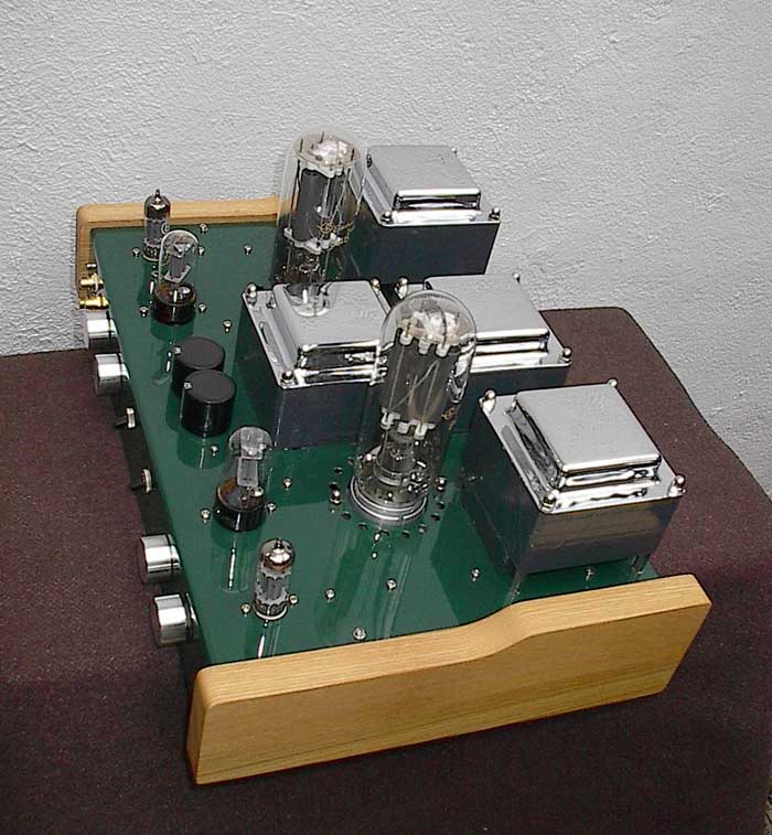

Schlußbetrachtung:
Wenn ich jetzt vor der Frage stehe, diesen Amp noch einmal zu bauen, lautet die Antwort: NEIN !
Jetzt habe ich dank Internet auch mehr Wissen, um die Netztrafo - Altbestände anders zu verwenden.
Trotzdem macht man sich Gedanken, was hätte geändert werden können und dann ist man doch wieder
mitten im Thema. Spontan fällt mir dazu jetzt ein: Jeder Kanal sollte sein eigenes Chassis haben !
Vier 102b Trafos plus Zubehör sind ein harter Brocken und schwer auf der Werkbank zu händeln.
Ich würde mit Spannungsverdopplung für die HV Sektion arbeiten und die Treiberspannung aus der
Mitte ziehen. Bias Erzeugung dann extra aus einer separaten Wicklung. Wäre auch eine Überlegung wert, die
Spannungsverdopplung mit 2x GZ 34 zu erzielen, ähnlich wie man früher die EL 34 mit 800 V bediente. Man erreicht
ein langsames Hochlaufen der Spannung, ohne die Endröhren zu gefährden.
Ein Geck wäre: Bias Erzeugung mit Hilfe einer EZ 80 o. ä.! Aus praktischen Gründen könnte auf die
6SN7 zugunsten der ECC 82, 6CG7, oder 6FQ7 verzichtet werden; denn 20er Löcher gehen einfacher zu stanzen. Generell
kann man DC Heizung meiden. Mein anderer Amp mit der 2A3 läuft AC geheizt ohne Probleme. Es bereitet etwas Mühe,
die Einstellung brummfrei zu bekommen, aber es geht.

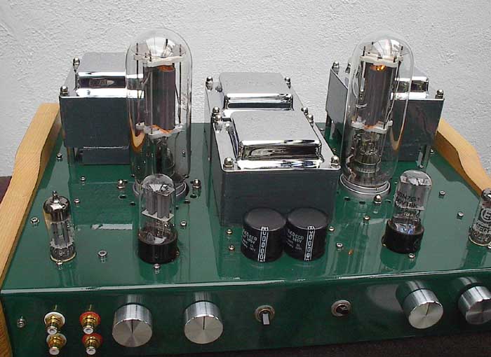

Der Klang
Ohne jounalistische Ader ist es schwierig, passende Worte zu finden. Ich wills versuchen :
Er klingt souverän, angriffslustig, meistert unangestrengt schwierige und auch laute Passsagen.
Klingt dabei röhrig, ohne in diese m. E. wonnige Wärme und Betulichkeit der 2A3 zu gleiten, die mir
nach einiger Zeit auf den Wecker geht! Mag sein, daß Ähnlichkeit mit der 6C33C besteht?
Kurz gesagt: Es macht riesig viel Spaß, zuzuhören und Neues bei seinen alten Aufnahmen zu entdecken,
die man doch so gut zu kennen glaubt!
