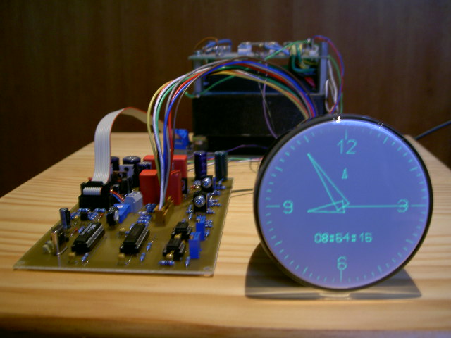

![]() Laufende Uhr von vorne |

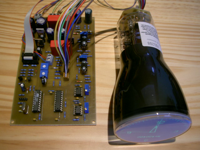

![]() Laufende Uhr von oben |
