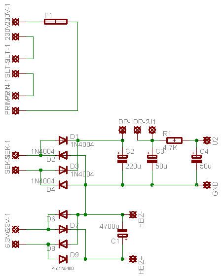

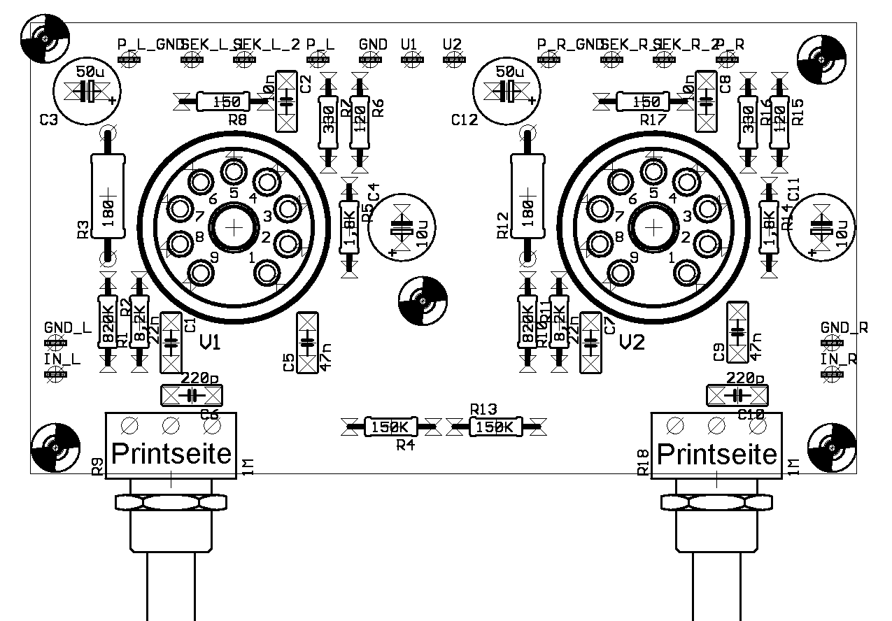

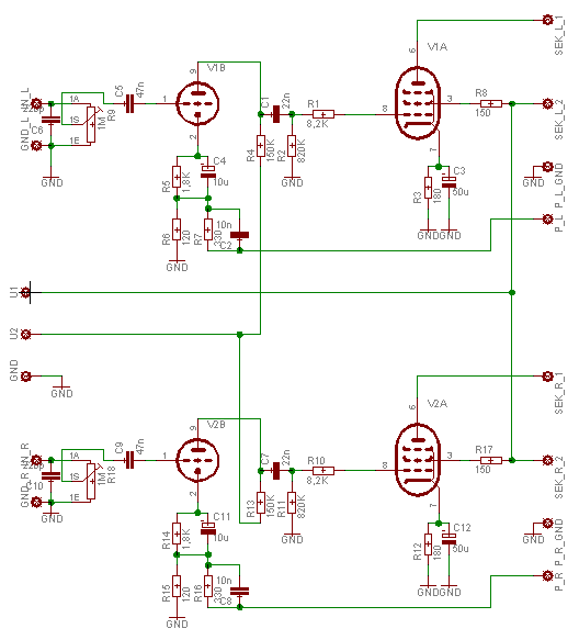

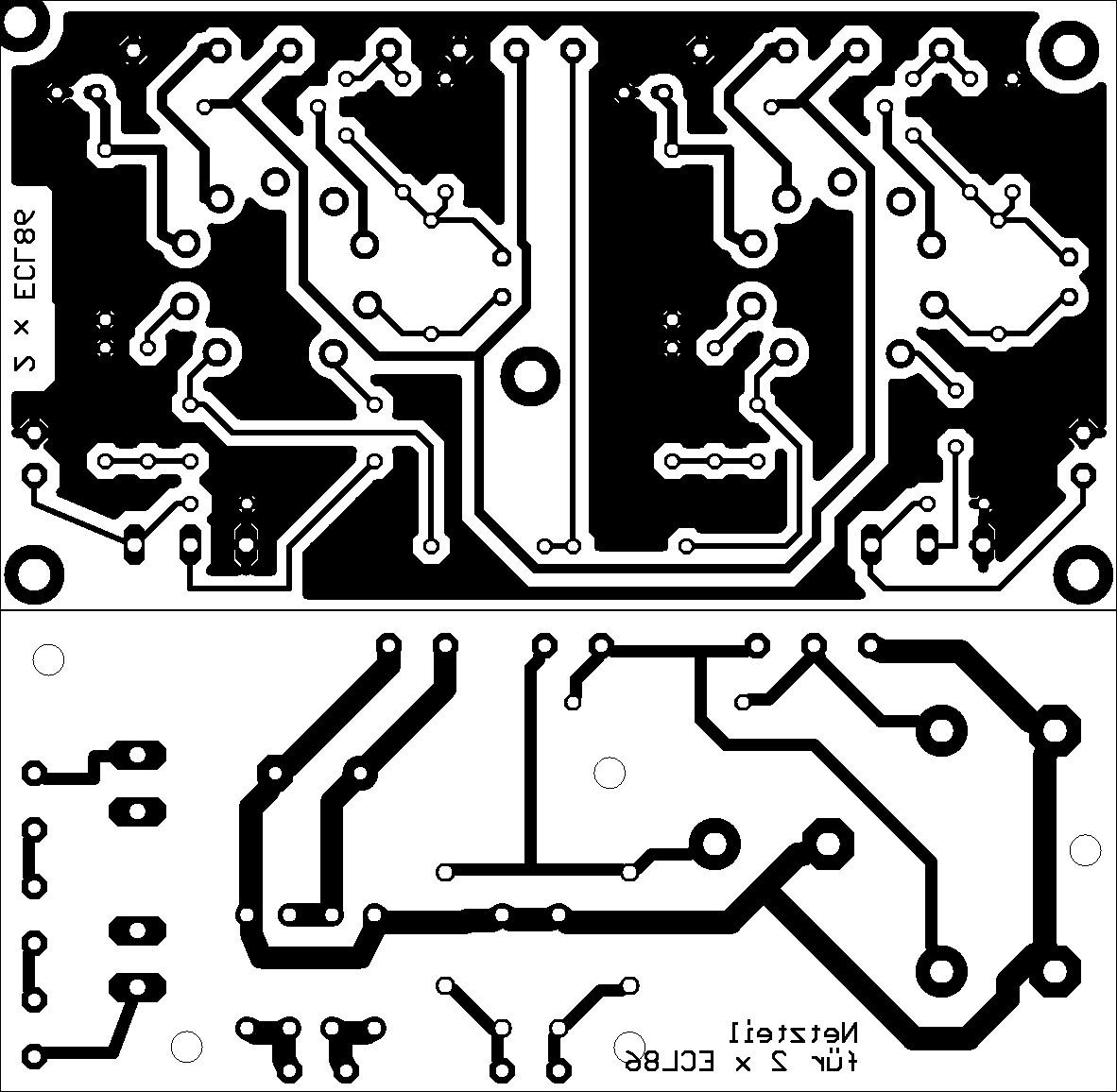

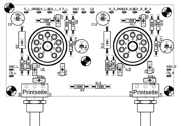

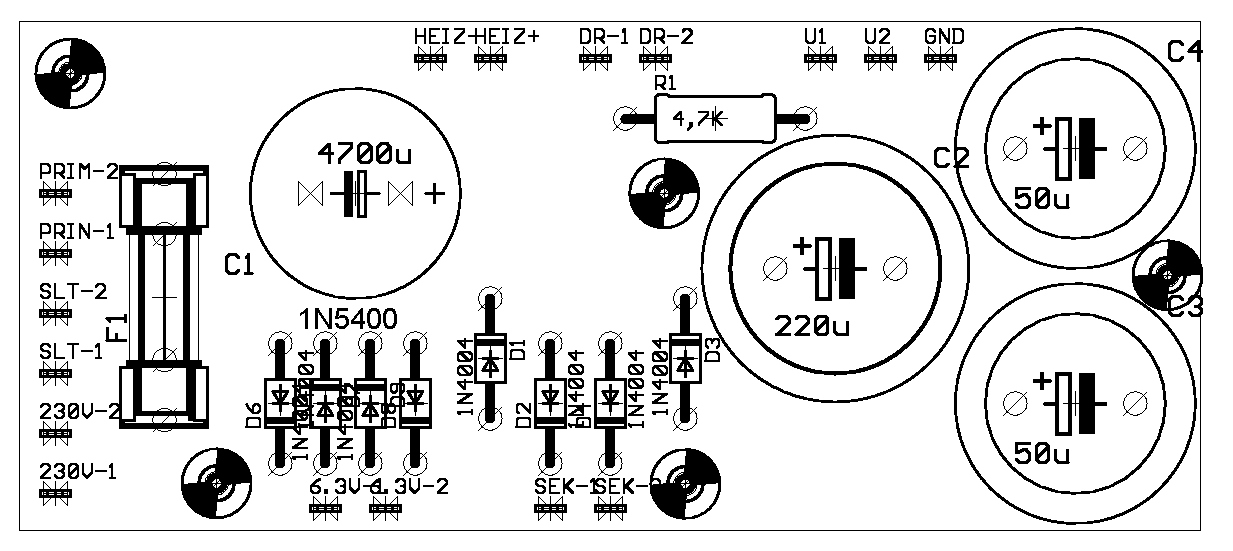

Hallo, Jogi.
Ich sende Dir hier als "Feedback" ein Layout, Bestückungspläne und ein Foto vom Aufbau einer
Stereo Eintakt-A-Endstufe mit der ECL 86. Diese Schaltung schien mir als Einsteg in den Verstärkerbau genau richtig -
zumal ich noch passende Ausgangsübertrager hatte...
Überaschenderweise funktionierte der Aufbau sofort :-)
Den Klang konnte ich bis jetzt nur an zwei kleineren Breitbandboxen testen, denen es an Tiefbass und Hochtonbereich
(> 15 kHz) mangelt. Unter diesen Umständen lieferte die Schaltung eine durchaus überzeugende Qualität und
sogar ausreichend Lautstärke - für eine abschließende Beurteilung steht der Transport in den Wohnbereich
noch aus.
Hierfür fehlt allerdings noch ein Gehäuse. Da die Platinen recht klein geraten sind (zusammen 10 x 10cm), schwebt
mir der Bau eines Würfels im Microanlagen-Format vor, sofern das thermisch machbar ist.
Falls Interesse besteht, würde ich Dir später Fotos davon zusenden.
Viele Grüße,
Eric Schawaller
