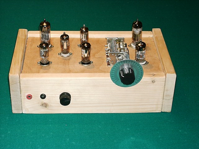

UKW-Empfänger mit Ratiodetektor für Niedrigspannungsröhren
von Hans Schulz

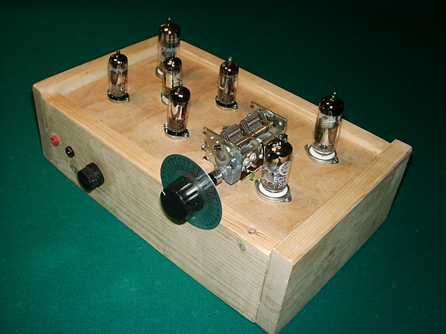

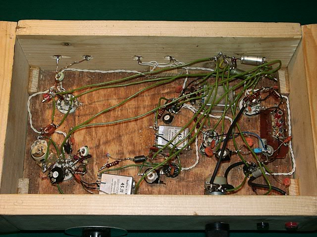

Ich habe mich für eine weitere ZF-Stufe entschieden. Auch die üblichen ohmschen Außenwiderstände muss
man wegen des Gleichspannungsabfalls irgendwie umgehen. Es handelt sich um ein Gerät das mit ungefähr 14 V
Spannung 27 mA Stromstärke auskommt. Ich habe einen Kopfhörer von 1200 kΩ angeschlossen.
Die verwendeten Niederspannungsröhren stammen aus meiner Bastelkiste. Man kann sie bei der Firma
"BTB-Elektronik" kaufen.
Es besteht aber durchaus auch die Möglichkeit, "UKW-Hochspannungsröhren" bei niedrigen Spannungen zu
betreiben. Ich möchte hierzu auf das Buch "Röhren-Projekte von 6 bis 60 V" von Burkhard Kainka verweisen, in dem geeignete "Hochspannungsröhren"
herausgestellt werden und eine Messschaltung gegeben wird, mit der man selbst vergleichende Steilheitsmessungen an
Röhren vornehmen kann.
Bei Verwendung anderer Röhren oder anderer Spannungen muss man vielleicht die Widerstandswerte experimentierend
verändern, um zu einem Optimum der Lautstärke bei geringster Verzerrung zu kommen.
Allgemein sollte man beachten, dass bei der Vorstufe, Oszillator und Mischstufe alle Hf-führenden Leitungen kurz
gehalten werden ( möglichst nicht länger als 3 cm ), damit die Stufen funktionieren und es nicht zu Verzerrungen
und Verstärkungsverlusten kommt. Der Anschluss von Kondensator und Spule eines Kreises sollte möglichst direkt an
der Röhrenfassung erfolgen. Es sollten ebenfalls alle Masseleitungen einer Stufe sternförmig an einem Massenpunkt
zusammenführen. Die einzelnen Massenpunkte werden dann ihrerseits wieder sternförmig verbunden.

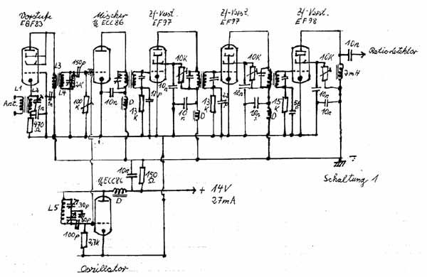

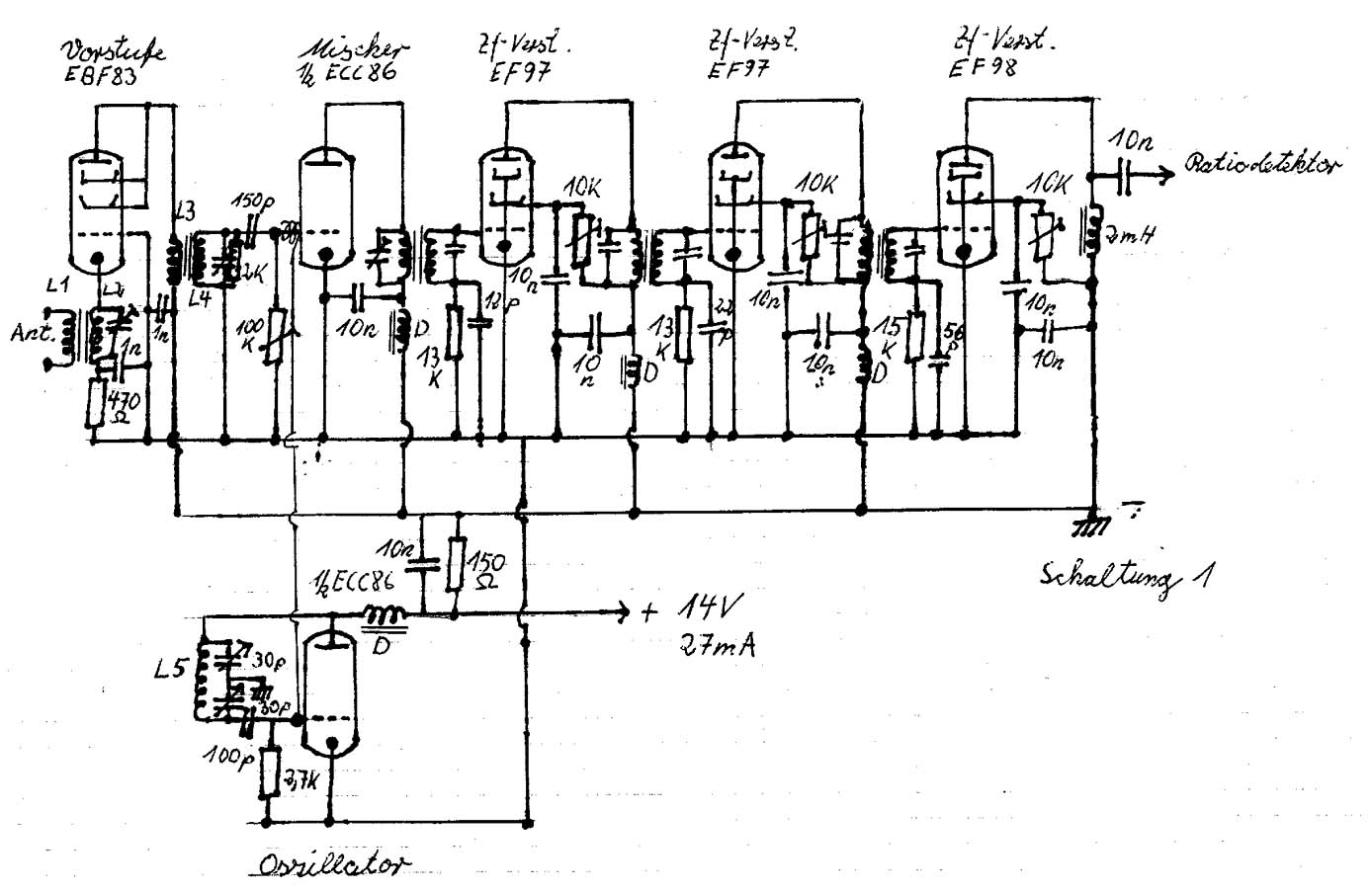

Die Vorstufe ( siehe Schaltung 1 ) hat die Aufgabe, das Eingangssignal zu verstärken und die Oszillatorschwingungen von
der Antenne zu trennen. Hier liegt eine Gitterbasisschaltung vor, bei der das Gitter auf Massepotential liegt, und die eine
gute Trennung von Eingangs und Ausgangskreis ergibt, weil die Kapazität zwischen Anode und Kathode gering ist. Die
Gittervorspannung wird durch einen Kathodenwiderstand erzeugt. Ich habe die EBF 83 verwendet, wobei die Pentode als Triode
geschaltet wurde, weil ich keine andere Röhre zur Hand hatte, wie etwa die EF 97. Der kleine Eingangswiderstand, der
sich bei der Gitterbasisschaltung ergibt, führt zu einer starken Bedämpfung des Eingangskreises, weshalb eine

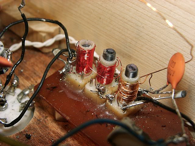

Abstimmung des Kreises auf die Mitte des UKW-Bereiches mit Hilfe des Trimmers ausreicht. Der Eingangskreis besteht aus einem
grünem Amidon Rundkern ( AL = 15, T37-12 bei Reichelt), Antennenspule L1 : 2,5
Wdgn. 0,5 CuL, Kathodenspule L2 : 3,5 Wdgn. 0,5 CuL und einem Trimmer mit 30 pF. Die Spule L1 wird zwischen die Windungen
von L2 gewickelt.

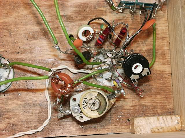

Die zwei Trioden der ECC 86 werden für den Oszillator und den Mischer verwendet. Der Oszillatorschwingkreis enthält
einen grünen Amidon Ringkern ( AL = 15, T37-12 bei Reichelt ), auf den 7,5 Windungen CuL-Draht (Spule L5 ) aufgewickelt
werden, und zwei in Reihe geschalteten Drehkondensatoren von 30 pF.
Bei der Oszillatorschaltung handelt es sich um eine kapazitive Dreipunktschaltung ( Colpitts-Schaltung ). Die
Schwingkreiskapazität ist durch zwei Kondensatoren aufgeteilt, wobei der Aufteilungspunkt mit der Kathode verbunden ist.
Die Spannung wird also kapazitiv aufgeteilt und der Rückkopplungsfaktor k ist durch das Verhältnis der beiden
Kapazitätswerte gegeben.
Die Ankopplung des Oszillators an den Mischer geschieht über einen CuL-Draht, dessen eines Ende an die Gitterleitung
des Oszillators gelötet wird und dessen anderes Ende mit ein paar Windungen um die Gitterleitung des Mischers gewickelt
wird.
In der Anodenleitung des Oszillators liegt eine UKW-Breitbanddrossel ( erhältlich bei Conrad, Best.-# 53567233 ). In
den Schaltungen wurde diese Drossel immer mit dem Buchstaben D gekennzeichnet. Den Gitterableitwiderstand und den
Gitterkondensator sollte man nicht zu groß wählen, damit kein Überschwingen mit dem typischen periodischen
abreißen der Schwingungen auftritt. Hat man keinen geeigneten Drehkondensator mit zwei Plattenpaketen zur Verfügung,
kann man die Masseverbindung zwischen den Kondensatoren auch fortlassen und mit einem 20 pF Drehko arbeiten. Der hochfrequente
Nullpunkt wird dann durch Röhrenkapazitäten bestimmt.
Im Mischer werden das Eingangssignal und die hier niedrigere Oszillatorfrequenz zur Zwischenfrequenz von 10,7 MHz additiv
gemischt. Im Anodenkreis liegt ein 10,7 MHz-Bandfilter ( 45.11 von Reinhöfer
Electronic ).
Der Eingangsschwingkreis wird durch einen braunen Ringkern ( Amidon AL = 6,5 ; T44-0 bei Reichelt ) gebildet, auf den die
Gitterkreisspule L4 aus 9,5 Windungen und die Koppelspule L4 aus 5,5 Windungen mit 0,5 CuL-Draht gewickelt sind.
(Das Bild zeigt oben den Oszillator, unten den Mischer)
Durch einen Bedämpfungswiderstand von 2 kΩ kann man den Kreis noch breitbandiger machen.
Die Mischstufen können die EF 97 oder EF 98 enthalten und sind mit den Bandfiltern 45.11 für 10,7 MHz der
Firma Reinhöfer Electronic bestückt.

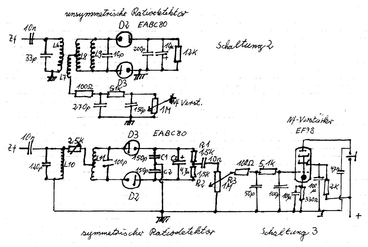

Der UKW-Rundfunk benutzt die Frequenzmodulation. Der Ratiodetektor wandelt bei der Demodulation die Frequenzänderung
des FM-Eingangssignals in eine Amplitudenänderung um. Am Ausgang des Ratiodetektors entsteht eine NF-Wechselspannung,
deren Polarität und Amplitude sich proportional zur Frequenzvariation des Eingangssignals ändert. Gleichzeitig
begrenzt der Ratiodetektor Amplitudenstörungen.
Am Beispiel der Schaltung 3 möchte ich nun vereinfachend erklären, wie ein Ratiodetektor wirkt.
Der Ratiodetektor besteht aus zwei lose magnetisch gekoppelten Schwingkreisen mit L10 und L11 eines Bandfilters. In der
Sekundärspule L11 entstehen zwei Spannungen UL und UP, wobei die eine durch Induktion erzeugt wird und die andere durch
direkte Einspeisung der Primärsignalspannung über den Widerstand 1,5 kΩ. Da die Bandfilterspulen auf die
Zwischenfrequenz von 10,7 MHz abgestimmt sind, ist in diesem Fall die induzierte Trägerfrequenzspannung UL um 90 Grad
phasenverschoben zur direkt eingespeisten Spannung UP.
Typisch für die Frequenzmodulation ist, dass die Frequenz um die Trägerfrequenz schwankt. Dabei vergrößert
oder verkleinert sich entsprechend die Phasenverschiebung zwischen den oben erwähnten beiden Spannungen. Dies ist
bedingt durch die sich ändernden Wechselstromwiderstände von Spule und Kondensator des Sekundärkreises. Durch
die symmetrische Aufteilung der Sekundärspule des Bandfilters in zwei genau gleiche Teilspulen wird die
Sekundärspannung UL in zwei gleichgroße Teilspannungen UL1 und UL2 aufgeteilt.
An den Kondensatoren C1 und C2 entstehen durch die Dioden bei geeigneter Polung der Signalhalbwellen gleichgerichtete
Spannungen UC1 und UC2. UC1 ergibt sich durch geometrische Addition von UP und UL1, UC2 als geometrische Summe aus UP und
UL2.
Die Spannung UC1 verursacht einen Strom I1 in dem Stromkreis aus C1, R1, R3 und Masse, die Spannung UC2 einen Strom I2 durch
R2, R3 und Masse. Durch R3 fließen also die Ströme I1 und I2 in entgegengesetzte Richtung.
Der Kondensator C3 lädt sich auf eine Summenspannung von UR1 und UR2 auf, die relativ konstant bleibt. Die Ströme
I1 und I2 sind bei mittleren Frequenz 10,7 MHz gleichgroß, so dass am Widerstand R3 der entstehende Spannungsabfall
Null ist. Bei negativer Polarität der Signalhalbwellen sperren die Dioden. Die Ströme durch die Widerstände
werden nun durch teilweise Entladung des kondensators C3 aufrechterhalten bis zum nächsten Polaritätswechsel.
Man sieht also, dass die Größe von C3 und die Größe der Widerstände R1 und R2 zueinander passen
müssen. Wählt man C3 zu klein oder geht durch Alterung die Kapazität zurück, können sich
Lautstärkeverlust und Verzerrungen ergeben.
Kommt es entsprechend der Modulation zu Frequenzveränderungen, wird UC1 z.B. um einen bestimmten Betrag größer
und UC2 um den gleichen Betrag kleiner. Dadurch ändern sich die Ströme I1 und I2 durch R3 um gleiche Beträge
in entgegengesetzte Richtung. Der an R3 durch diese Ströme sich ergebende Spannungsabfall schwankt gemäß der
Modulation.
Die Niederfrequenzspannungen an R3 kommen also letztlich durch die Phasenbeziehungen der Schwingungen zwischen
Primärkreis und Sekundärkreis eines Bandfilters zustande.
Der Kondensator C3 mit großer Kapazität wird auf die Spannung UC1 + UC2 aufgeladen. Vergrößert sich
nun kurzzeitig die Amplitude der Zwischenfrequenzschwingung, treten also Störspannungsspitzen am Eingangskreis auf,
fließt ein stärkerer Anodenstrom durch die Dioden und den Elaktrolytkondensator und der Schwingkreis wird durch
die Widerstandsverkleinerung stärker bedämpft, so dass die Spannungsüberhöhung eliminiert wird. Wird die
Amplitude kleiner, sperren die Dioden infolge der Spannung UC2 von C2 und der Schwingkreis wird weniger bedämpft. Der
Elko hilft also auch mit, etwaige Amplitudenmodulationen zu unterdrücken.
Der Ratiodetektor wirkt als Demodulator und Beseitiger für Amplitudenstörungen (Begrenzer).
Der Begriff "Ratio" kommt vom lateinischen Wort ratio, was u.a. Verhältnis bedeutet. Weil es hier auf das
Verhältnis der Größe zweier Spannungen ankommt, hat man den Namen Ratiodetektor für diese
Demodulationsmethode gewählt. Die Summenspannung an R1 und R2 bleibt konstant, das Verhältnis zwischen beiden
Spannungen an R1 und R2 ändert sich im Rhythmus der Modulation der Frequenzen.
Wer sich für genauere Erklärungen der Vorgänge bei lose gekoppelten Bandfiltern und bei den verschiedenen
Demodulationsmethoden interessiert, dem sei das Buch von F. Bergtold "Die große UKW-Fibel" empfohlen, das
man antiquarisch noch erhalten kann.
Für den Ratiodetektor wurden die Röhren EABC 80, HABC 80, PABC 80, UABC 80, 6T8 entwickelt, die sich in den
Heizdaten unterscheiden. Es handelt sich um Hochspannungsröhren mit drei Dioden und einer Triode. Zwei niederohmige
Dioden lassen sich für die FM-Demodulation benutzen, die dritte Diode ist höherohmig und ist zur AM-Demodulation.
Die Triode verstärkt die Niederfrequenz.
Meine Versuche zur Niederfrequenzverstärkung mit der Triode der EABC80 brachten bei niedrigen Spannungen leider kein
positives Ergebnis. Zur FM-Demodulation eignen sich auch die wesentlich billigeren Doppeldioden EAA 91, EB 41 und EB 91.
Beim Ratiodetektor gibt es sehr viele Schaltungsvarianten, die sich u.a. durch den Masseanschluss unterscheiden.
Allgemein findet man zur Einzelteilbemessung folgende Angaben :
Der Elektrolytkondensator sollte einen Wert zwischen 3 und 10 Mikrofarad haben. Die Zeitkonstante T = R * C, das heißt,
die Zeit, in der die Kondensatorspannung auf 1/3 des Ausgangwertes gesunken ist, sollte ungefähr 0,25 s betragen, mit
R = R2 + R3.
Die Primärspannung Up lässt sich auch über eine Zusatzspule L7 ( siehe Schaltung 3 ) induktiv der
Sekundärspule zuführen, die direkt auf die Primärkreisspule L6 gewickelt wird. Für die Windungszahl von
L7 gilt allgemein L7 / L6 = 0,25 bis 0,5.
Es gibt verschiedene Möglichkeiten zu einem Ratiodetektorspulensatz zu kommen :
1. Kauf eines Ratiofilters z.B. bei der Firma Reinhöfer ( Nr. 45.12 bei
www.roehrentechnik.de ).

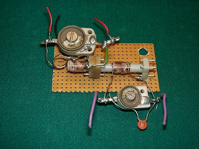

2. Will man die Ratiofilterspulen selber wickeln, gibt es mehrere Möglichkeiten. Ich selbst habe zwei erfolgreich
ausprobiert. Die Anregung habe ich bei der Zerlegung von zwei alten Schwarzweißfernsehern gefunden, wo sie im Tonteil
verwendet wurden, allerdings für eine Frequenz von 5,5 MHz. In Versuchen habe ich brauchbare Windungszahlen für
bei Conrad erhältliche Spulenkörper mit einem AL-Wert von 5 nH mit Ferrit F 100b (Bestell-Nr. 51 66 51-33 )
herausgefunden. Wichtig ist beim Ratiodetektor die lose Kopplung der Bandfilterspulenkreise.
2.1. symmetrischer Ratiodetektor ( siehe Schaltung 3 )
Für die Ratiodetektorspulen benötigt man 4 der obigen Spulenkörper mit Kern. Zwei Spulenkörperfüße
klebt man mit Zweikomponentenkleber zusammen, nachdem man die überstehenden Anschlüsse abgefeilt hat. In diesen
Körper schraubt man 4 Kerne so ein, dass sie sich berühren und auf einer Seite ein Kern zur Hälfte noch
herausragt. Auf diese Kernhälfte schraubt man das obere Ende eines dritten Plastikspulenkörpers. Zwischen den
beiden Spulenfüßen entsteht so ein längeres Rohr, auf dem man beim Justieren die Spule L10 verschieben kann.
( Siehe Abbildung ).
Die Spule L11 wird nun bifilar gewickelt, damit zwei gleiche Spulenhälften entstehen. Man wickelt zwei 0,5mm CuL
Drähte mit 7 Windungen nebeneinander gleichzeitig um das Plastikrohr, nachdem man die Enden am Spulenfuß
festgelötet hat. Die Spule hat also insgesamt 14 Windungen.
Nun wird das untere Ende des Drahtes der einen Spulenhälfte mit dem oberen Drahtende der anderen Spulenhälfte
verlötet. Das ergibt den Mittelabgriff von Spule L11. An die beiden anderen Drahtenden lötet man einen Trimmer von
100 pF.
Die Spule fixiert man mit Klebstoff auf dem Spulenkörper und gleicht mit einem Dipmeter den Schwingkreis auf 10,7 MHz
mit Hilfe des Trimmers ab. Bei mir ergab sich eine Kapazität von 75 pF. Ohne Messgerät gleicht man nach Gehör
ab ( größte Empfindlichkeit, Verzerrungsfreiheit ). Zwischen beide Spulenfüße wickelt man 14 Windungen
für Spule L 10 und fixiert die Windungen mit Klebstoff so untereinander, dass die Spule auf dem Rohr noch verschiebbar
bleibt.
Die Spulenkörper kann man auf ein Montagebrettchen kleben. Mit dem Trimmer gleicht man wieder auf 10,7 MHz ab. Beim
Justieren verschiebt man die Spule vorsichtig auf dem Spulenkörper bis man den Kopplungsgrad zwischen beiden Spulen
für größte Empfindlichkeit und geringste Verzerrungen erreicht hat.
Die Abbildung zeigt den ganzen Spulensatz.
(Das Bild zeigt die symm. Ratiodetektorspulen nach Schaltung 3, links Spule L11)
Mit dem Poti von 2,5 kΩ stellt man über die Höhe des Eingangssignals ebenfalls die Empfindlichkeit ein.
Liegt der Masseanschluss zwischen C1 und C2, wie in der besprochenen Schaltung, spricht man von einem symmetrischen
Ratiodetektor. Will man die Triode der EABC 80 ausnutzen, muss man den Masseanschluss an eine Seite legen (unsymmetrischer
Ratiodetektor, Schaltung 2 ).
2.2 Eine weitere Variante zeigt einen unsymmetrischen Ratiodetektor mit induktiver Zuführung der Primärspannung
über eine Hilfsspule L7. Es werden drei Spulenkörper mit Kern von Conrad im Mittenabstand von je 1 cm nebeneinander
in einer Reihe auf eine Trägerplatte geklebt, nachdem man die Lötstifte auf der Unterseite abgefeilt hat.
Auf den einen der beiden äußeren Spulenkörper wickelt man 28 Wdgn. 0,3 CuL Draht (L6), auf den anderen 47
Wdgn. 0,2 CuL Draht (L9).
Auf den mittleren Körper werden 17 Wdgn. O,2 CuL Draht bifilar aufgewickelt und, wie in 2.1 beschrieben, verlötet.
Spule L8 hat also 34 Windungen. Alle Spulen haben gleichen Wicklungssinn. Die mittlere und die rechte Spule werden nun
parallelgeschaltet und bilden mit einem Kondensator von 10pF den Schwingkreis aus L8, L9 und C. Die rechte Spule ergibt mit
einem Kondensator 33 pF den Anodenschwingkreis L6/C. Auf diese Spule wickelt man nun weitere 6 Windungen für Spule L7.
Die Schwingkreise werden mit den Kernen mit Hilfe eines Dipmeters zunächst grob auf eine Frequenz von 10,7 MHz
eingestellt. Nach Inbetriebnahme kann man einen Sender einstellen und durch vorsichtiges Verdrehen der Spulenkerne ein
Abgleich nach Gehör auf optimale Empfindlichkeit und Verzerrungsfreiheit vornehmen.
Versuche mit kleineren Windungszahlen bei den Spulen bis zu 14 Windungen, d.h. anderen L/C - Verhältnissen, brachten
immer schlechtere Ergebnisse.
Stehen Messsender zur Verfügung, lässt sich sicher ein genauerer Abgleich des Ratiodetektors erzielen, als es nach
Gehör möglich ist.

Ich habe zunächst den Mischer mit der ECC 86 zusammengelötet. An den Ausgang habe ich ein Prüfaudion für
10,7 MHz mit Nf-Verstärkung angeschlossen. Als Oszillator habe ich zunächst das Dipmeter verwendet. Nach
Optimierung der Schaltung habe ich die ZF-Stufen nacheinander aufgebaut, mit Hilfe des Dipmeters die Bandfilter abgeglichen
und mit dem Prüfaudion optimiert. Die Schirmgitterpotis wurden dabei auf größte Empfindlichkeit hin
eingestellt (ungefähr 7 V ). Nun habe ich die Oszillatorschaltung hinzugefügt und dann die beiden
Ratiodetektorschaltungen ausprobiert.

Auf Anraten meines Freundes Thomas Adel, der dankenswerterweise u.a. die Digitalfotographien gemacht hat, habe ich
zunächst keine Metallabschirmung ins Gehäuse aus Leimholzbrettresten und einer Sperrholzplatte ( 31x19x 9cm )
geklebt, um Lichtreflexionen zu vermeiden.
Um Abstrahlungen der Oszillatorschwingung zu vermeiden, sollte man aber unbedingt für irgendeine Abschirmung sorgen.
