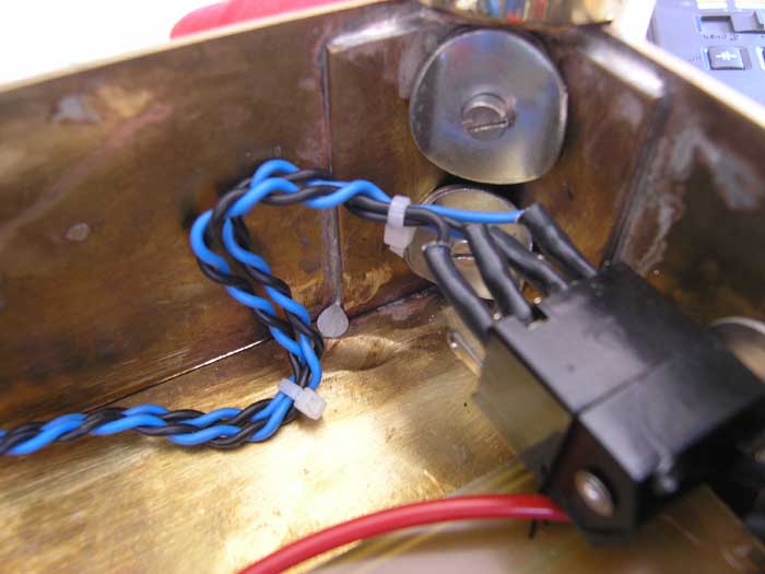

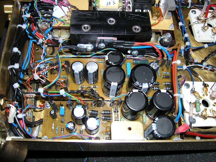

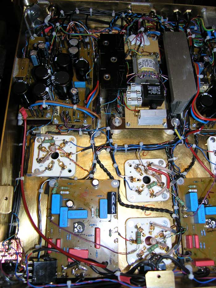

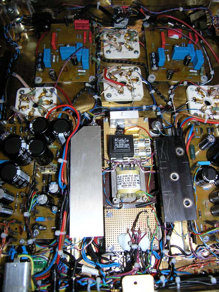

Die Masseführung wurde von mir wie folgt vorgenommen:
- Ein zentraler Massepunkt wurde nahe der Netztrafos in das Gehäuse eingelötete, der Massepunkt selbst besteht
aus einem etwa 6cm x 2cm x 1,5cm großen Kupferklotz mit Gewindebohrungen. Kupfer lässt sich recht gut bearbeiten,
wenn man zur Schmierung Spiritus verwendet.
- Jede Leiterplatte hat eine Verbindung von der Leiterplattenmasse zum Massepunkt.
- Jede 6C33C hat eine Verbindung von der Heizungsmitte zum Massepunkt.
- Alle Abschirmungen signalführender Leitungen liegen auf dem Massepunkt.
- Der Gehäuseschutzleiter liegt auf dem Massepunkt.
- Es gibt keine Verbindung der einzelnen Massen untereinander. Alles geht vom Massepunkt aus.
- Die Netztrafos wurden zur sicheren Entkopplung gegenüber dem Gehäuse auf Schwingungsdämpfer gesetzt.

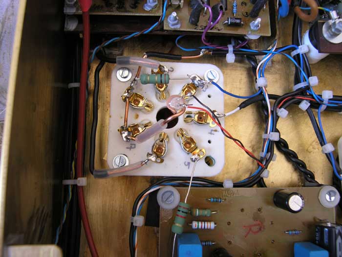

- Alle Schaltleitungen sind in teflonisolierter Ausführung, Ausnahme die Leitungen der Heizungen für die
Endröhren, hier wurden jedoch die letzten cm zur Röhrenfassung mit Silikonschlauch isoliert, die 400Volt Leitungen
wurden wegen der dickeren Isolierung komplett in Silikonlitze ausgeführt. Damit ist die komplette Verdrahtung gegen
mögliche Hitzeentwicklung in der Nähe der Fassungen bestens geschützt.

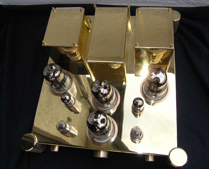

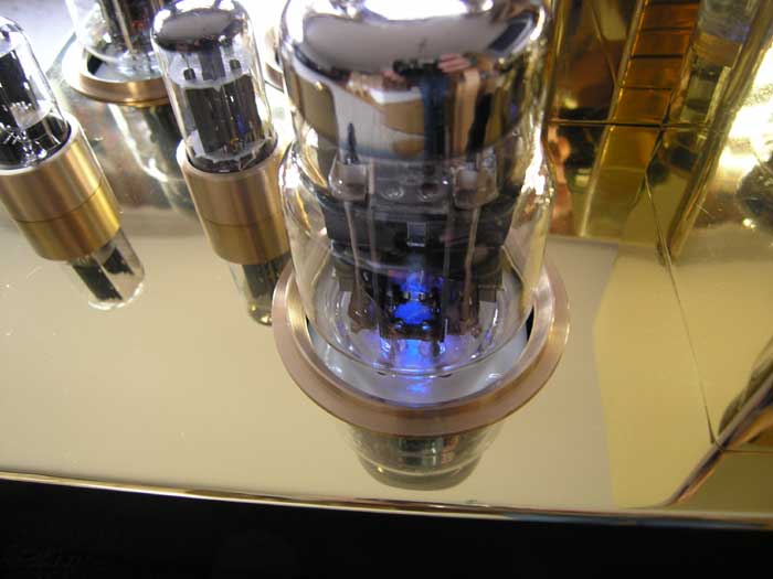

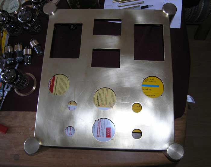

- Um eine gute Kühlung der 6C33C zu erreichen wurden die Fassungen dieser etwa 8 mm unter der
Gehäuseoberfläche befestigt, rund um die Röhrensockel ist ein etwa 1,5cm breiter Luftspalt. Diese
Maßnahme habe ich mir in den unzähligen Beiträgen zur 6C33C abgekupfert.

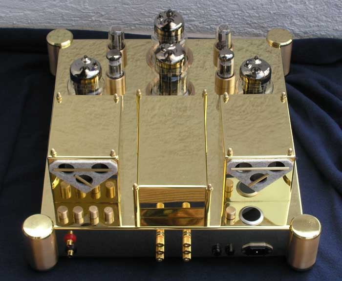

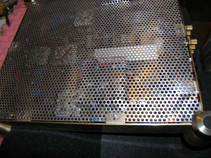

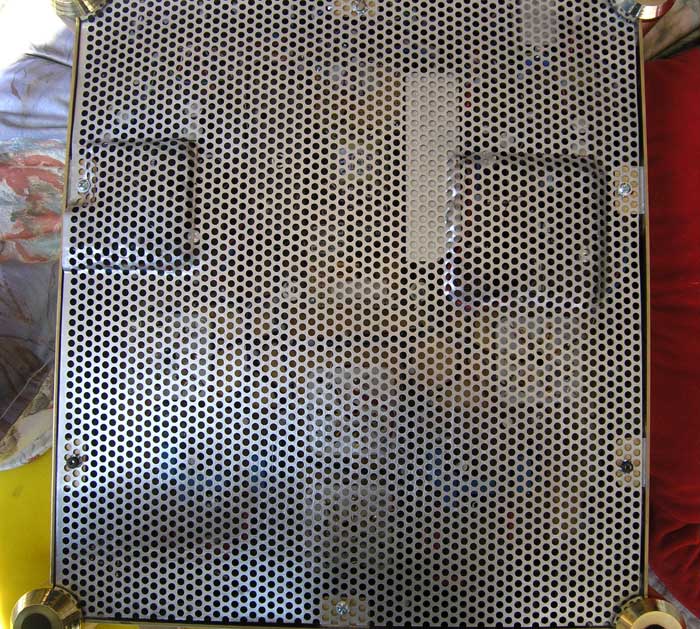

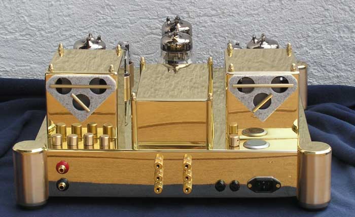

Um die Wärme der Netztrafos gut abführen zu können und weitere Wärme aus dem Gehäuse zu bekommen
habe ich die Netztrafos über Gehäusedurchbrüche gesetzt. Die Durchbrüche sind so gewählt, dass ein
etwa 1 cm breiter Luftspalt links und rechts vom Trafo entsteht.
Die Rückwände der Trafogehäuse sind mit drei 30 mm Bohrungen versehen, um auch kleine Kinderfinger davor zu
bewahren durch die Löcher zu greifen, hat jede Bohrungen einen Quersteg.
Die Regler der Netzteile sitzen auf kräftigen Kühlkörpern, die Kühlkörper selbst sind unter
Verwendung von Wärmeleitpaste mit dem Gehäuse verschraubt. Gleichzeitig fungieren die Kühlkörper noch
als Abstandshalter zwischen Bodenblech und Elektronik, als Gehäuseversteifung, und als Halter für die Platine der
Hilfstrafos. Die an den Kühlkörpern anfallende Wärme kann über die Gehäusedurchbrüche der
Trafos nach oben abziehen.
Lösung Punkt 3
Der Verstärker hat nur 3 Grundbedienelemente
- Lautstärkeregler
- Einschalter
- Schalter für Gegenkopplung

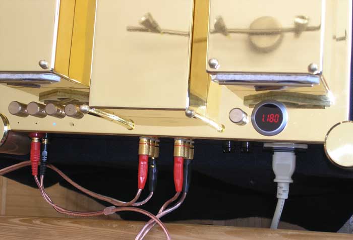

Um die Ruhestromeinstellung auch durch Laien zu ermöglichen, z.B. durch meine Frau wenn ich dienstlich unterwegs bin,
habe ich alle zur Einstellung benötigten Elemente in den Verstärker eingebaut bzw. leicht zugänglich gemacht.
Hinter den Trafoboxen befindet sich auf der einen Seite ein Umschalter und ein Voltmeter. Die andere Seite beherbergt die
vier zur Ruhestromeinstellung benötigten Potis, hinter jedem Poti ist eine LED angebracht.
Möchte man den Ruhestrom einstellen, entfernt man die Schutzkappen der Potis und dreht den Umschalter, abwechselnd je
nach Stellung des Drehschalters wird jeweils bei einem Poti eine LED leuchten, gleichzeitig (und nur dann) wird die
zugehörige Röhre mit einer blauen LED hinterleuchtet, der entsprechende Ruhestrom ist auf dem Einbauvoltmeter
ablesbar.
Nach Einstellung des Ruhstroms wird die Schutzkappe wieder auf das Poti gesetzt, fertig!!

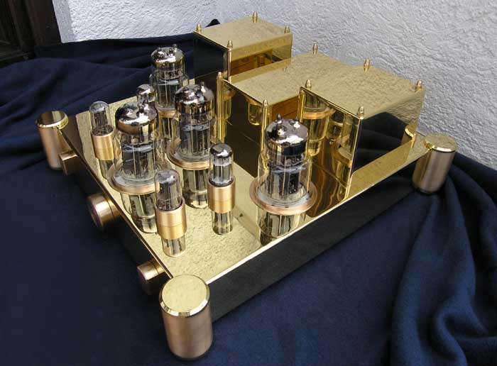

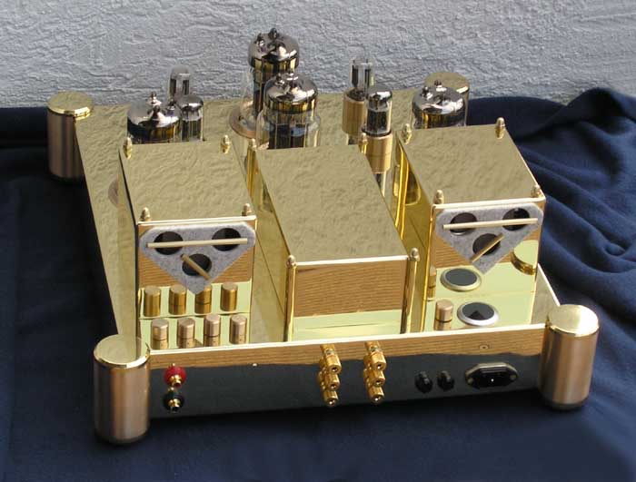

Gefallen oder nicht Gefallen des Verstärkers ist reine Geschmackssache, ich habe mich für eine Mischung aus Messing,
Rotguss und Corian entschieden.

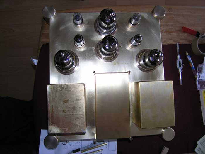

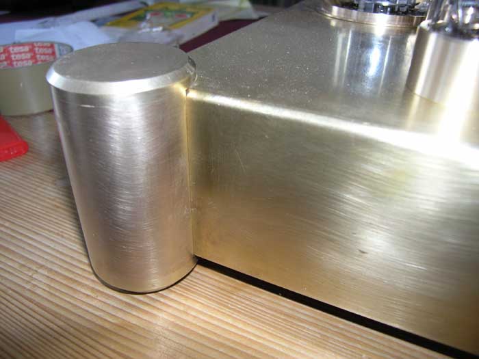

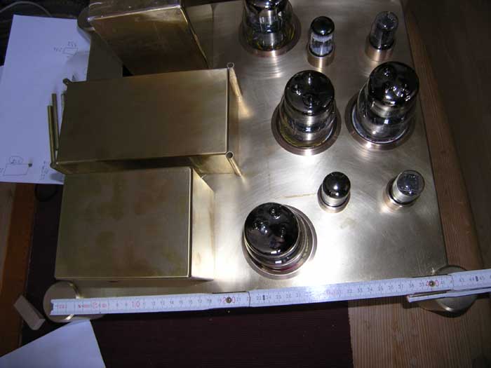

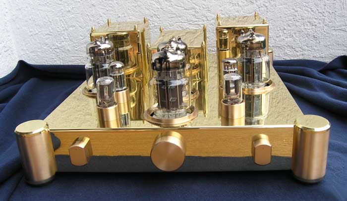

Das Gehäuse selbst ist aus 3 mm Messingblech, um kleine Biegeradien zu erhalten habe ich das Blech geschlitzt, so das
die Materialstärke an der Biegestelle nur noch etwa 0,7mm betrug.
Das Schlitzen bzw. Einsägen habe ich mit einer normalen Holzkreissäge gemacht, man sollte aber ein Blatt verwenden
welches auch für NE-Metalle zugelassen ist, Schutzbrille ist bei dieser Arbeit Pflicht, die entstehenden Späne
sind Rasiermesserscharf und glühendheiß.
Nach dem Einsägen des Bleches, lässt es sich ganz leicht biegen.
Vor dem Biegen sollten unbedingt alle später gebrauchten Haltebolzen, der Massepunkt und Versteifungen aufgelötet
werden.
Nach dem Biegen und verlöten der Ecken besteht die Gefahr, dass sich bei Lötarbeiten auf der Gehäusefläche
bedingt durch die ungleiche Erwärmung Beulen bilden, da sich das Material nur noch bedingt zu den Seiten hin ausdehnen
kann.
Diese Beulen lassen sich fast nicht mehr beseitigen, da sie beim Drücken lediglich nach oben oder unten springen.
Man muss also sehr gut vorausplanen.
In die nach dem Biegen entstehenden Gehäuseecken müssen dann noch kleine Messingprofile mit etwa 3 mm x 3 mm
eingelötet werden, anschließend wird dem Biegeradius entsprechend, rundgeschliffen.

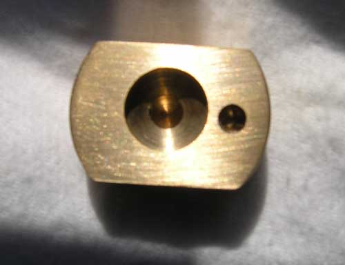

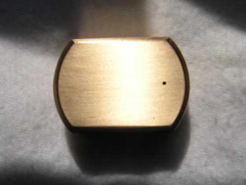

Die Gehäusefüße sind dreiteilig, das Ober- und Unterteil besteht jeweils aus 50 mm Messing Rundmaterial, das
Mittelteil ist aus Rotguss gefertigt.
Aus dem Mittelteil muss dann noch ein Viertelkreis ausgefräst oder ausgefeilt werden.
Nachdem die Einzelteile der Füße fertig waren habe ich jeweils ein Ober-, Mittel- und Unterteil
zusammengelötet.
Hierzu hab ich das Mittelteil auf den Stirnflächen mit Fittingslötpaste bestrichen, das Ober- und Unterteil
angesetzt und bis zum Schmelzen des Lotes erhitzt.
Nach dem Löten muss noch mal fein nachgedreht werden.
Um einen schönen Kontrast zu bekommen, habe ich das Mittelteil satiniert, Ober- und Unterteil sind poliert.
Die Trennung zwischen dem satinierten und polierten Bereich wird sehr sauber, wenn zuerst das ganze Werkstück poliert
wird, anschließend oben und unten mit Klebeband abkleben und mit einem sehr feinen Schleifschwamm bearbeiten.

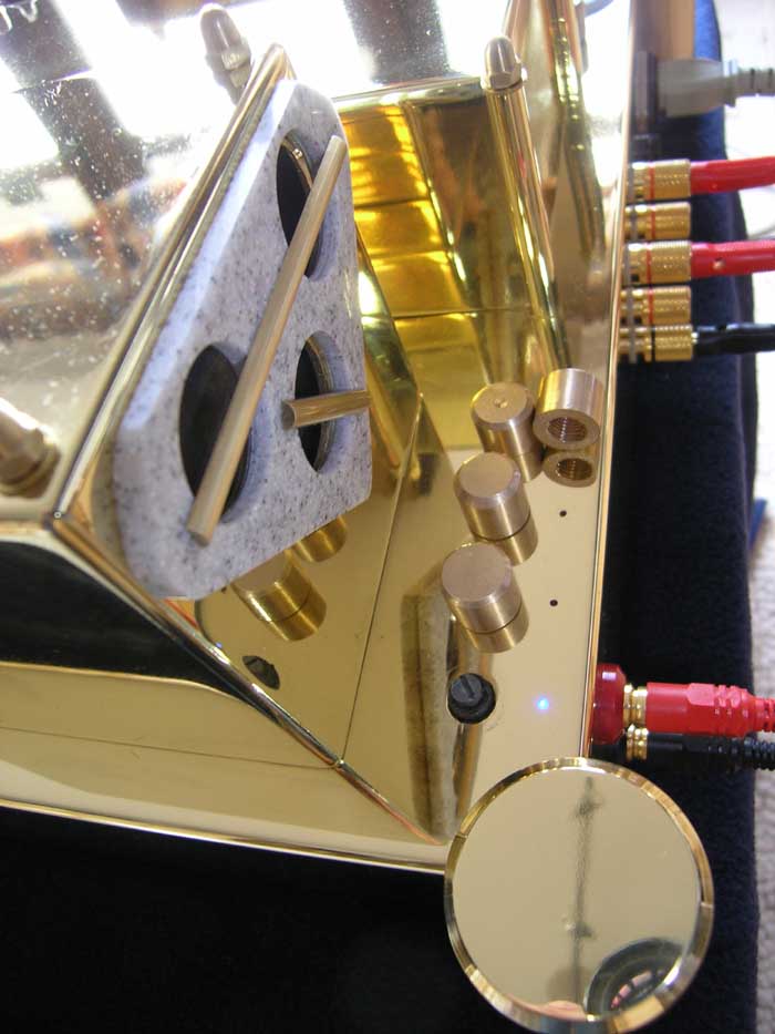

Alle Bedienknöpfe und Zierringe sind ebenfalls aus satiniertem Rotguss.
Die Abdeckrahmen der hinteren Löcher in den Trafoboxen sind aus Corian, einem Kunststoffmaterial welches Granit
täuschend ähnlich sieht.

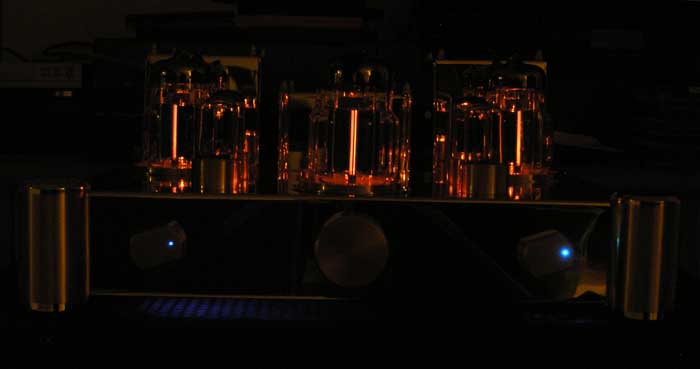

Die LED für die Anzeigen sind mittels LWL zum Gehäuse geführt, der Vorteil ist hier, dass nur ein 1 mm
großes Loch in das Gehäuse gebohrt werden muss, der LWL wird durch die Bohrung geführt, verklebt und
plangeschliffen.
Dieses Loch ist im ausgeschalteten Zustand fast nicht sichtbar, leuchtet die LED erscheint ein wunderschöner Stern auf
der Gehäuseoberfläche.
Die Schaltknebel sind ebenfalls mit LWL versehen, es sind Drehschalter, schaltet man ein, dreht sich der im Knebel
befindliche LWL genau über eine Bohrung im Gehäuse hinter der eine LED geklebt ist.
Bohrungen bis 30 mm wurden mit einem Stufenbohrer gemacht, größere Löcher mit einer Lochsäge.
Zum Sägen mit der Lochsäge habe ich ein dünnes Brett auf das Blech gespannt, hierdurch läuft die
Säge viel ruhiger und reißt nicht so sehr bei dem ersten Materialkontakt.
Die aufwendigste Arbeit war das Polieren, es ist unglaublich zeitaufwendig, so ein großes Gehäuse auf Hochglanz
zu polieren.
Bei dem Gehäusebau muss von Anfang an darauf geachtet werden, dass keine tiefen Kratzer in das Messing kommen,
später ist es fast unmöglich diese wieder heraus zu schleifen, es muss unbedingt die ganze Fläche
gleichmäßig abgeschliffen werden.
Wird nur der Kratzer heraus geschliffen, wird sich nach dem Polieren hier eine unschöne Delle zeigen.

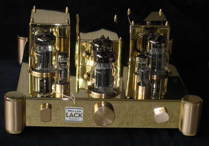

Zu guter letzt stellte sich die Frage wie das fertige Gehäuse versiegelt werden soll, nach langen hin und her entschloss
ich mich, diese Arbeit in die Hände von Profis zu geben.
Nach langen Suchen fand ich eine Firma welche darauf spezialisiert ist, Blasinstrumente zu lackieren.
Auf Wunsch wird auch noch mal kurz nachpoliert.
Der aufgebrachte Lack ist fast nicht wahrnehmbar, er wird bei 180 Grad C aufgetrocknet, ist hitzebeständig bis 250 Grad
C, kratzfest und beständig gegen Lösungsmittel und leichte Säuren.
Hier die Adresse der Firma, falls es von Interesse ist: http://www.leopold-mueller.de/

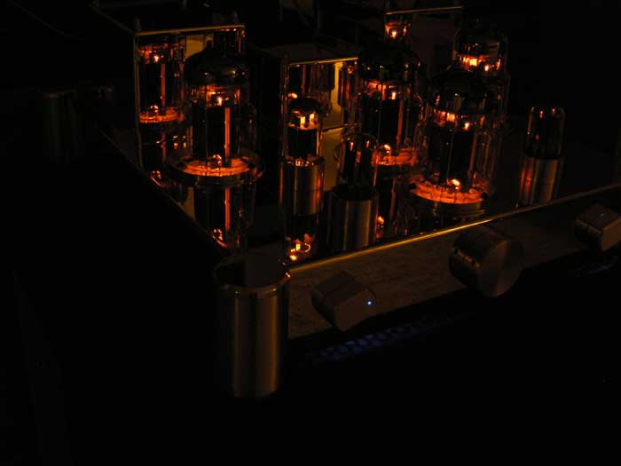

Der Verstärker
Alle Maßnahmen zur Unterdrückung von Netzbrummen, bzw. die mechanische Entkopplung der NTr,s haben gegriffen,
ohne Signalleuchte würde man nicht feststellen können ob der Verstärker eingeschaltet ist.
Absolut kein Brummen oder Rauschen ist wahrnehmbar. Die Leistung ist mehr als ausreichend, hier kann auch problemlos ein

Es folgen, als Abschluss, noch ein paar weitere Fotos die mehr als Stimmungs-Bilder dienen, meine Begeisterung
vermitteln sollen:
