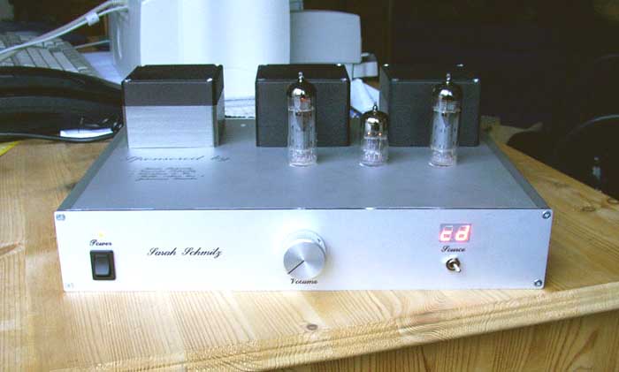

Das Gehäuse ist von Schaeffer, Übertrager und Netztrafo sind von Gerd Reinhöfer.
Und damit das Ding auch was hermacht, gabs den Namen gleich mit drauf. Die zweistellige 7-Segment- Anzeige zeigt die
momentane NF- Quelle, CD oder Tuner, an.

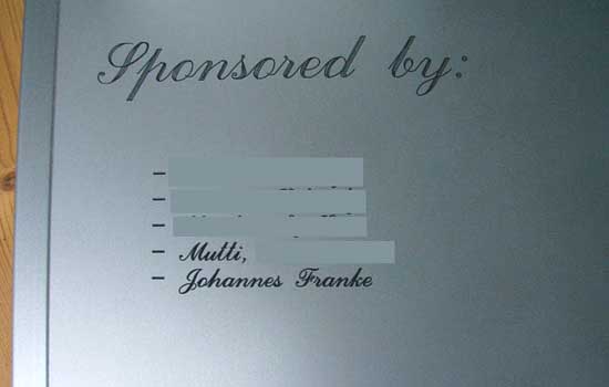

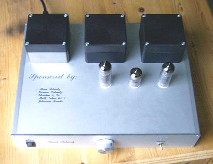

Und auf der Oberseite ist jeder, der zugelegt hat, mit verewigt worden....

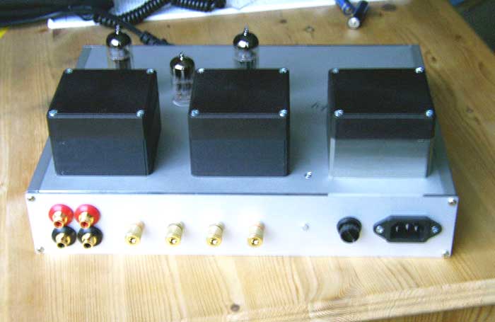

Rechts alles, was mit Wechselstrom zu tun hat; Netzteil, Trafo, Schalter, Sicherungen etc. Es war Platzmäßig
etwas problematisch, den linken Kanal unterzubringen. Die Röhrenfassungen sind mit UHU Endfest, vermischt mit
Microballons, Baumwollflocken und Glasfaserschnippseln eingeklebt.

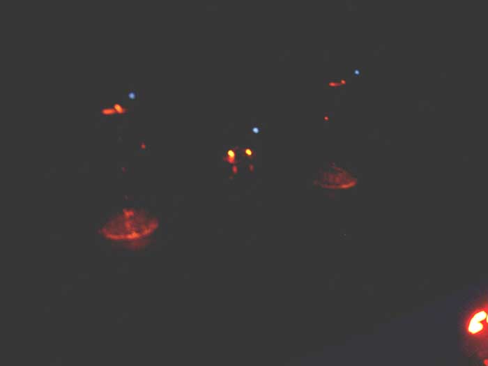

Das war noch der "lose" verdrahtete Aufbau - brummfrei.
Die Verdrahtung habe ich jetzt mit Kabelbinder verschnürt, was leider zur Folge hat, das er brummt... sehr leise,
aber brummt.
