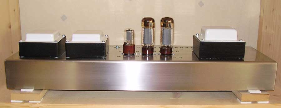

Gehäuse:
Bestehend aus 2mm V2A-Edelstahl 1.4301, nach Autocad CAD Zeichnung auf CNC
Laserschneidmaschine gefertigt, auf Kantbank an den 4 Seiten nach unten gekantet, von innen verschweißt, unten offen.
Alle Sichtseiten mit Scotch 3M Edelstahlpoliervlies horizontalpoliert.
Das schöne an der Laserfertigung ist dass alle Löcher absolut exakt mit ausgeschnitten werden. Nicht billig, aber
es spart ungemein Zeit und Stress mit abgebrochenen Bohrern.

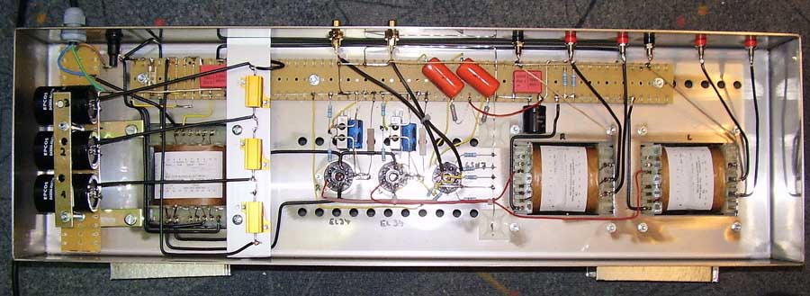

Mechanischer Aufbau:
Wenn man von unten in den Verstärker blickt sieht man die drei dicken Siebelkos die mit Klemmbefestigung montiert sind.
Parallel dazu die drei goldfarbenen 25 W Hochlastwiderstände, welche auf eine Aluschiene montiert sind.
Farben:
Trafokerne: matt schwarz / Kunstharzlack
Abdeckhauben: grundiert / glänzend mit Autolack lackiert (Auto-K Lack) - im Bild oben blau, im folgenden Bild in
weisser Farbe.
Hinweis: Die Trafokern-Lackierung weist ganz leichte Unebenheiten auf, die aber nicht weiter stören. Das hat
folgenden Hintergrund: Die Kerne sind vacuumgetränkt.
Wenn man nun den Tränklack abschleifen würde, dann entstünde beim abschleifen an jedem einzelnen Kernblech
ein kleiner Schleifgrat, der das Blech mit dem nebenstehenden Blech elektrisch verbindet. Dies führt zu einer
drastischen Verschlechterung der Kerneigenschaften (Wirbelstromverluste). Es werden daher die Kerne nicht angeschliffen !
Abmessungen:
Nur Chassis: B=695 mm T=205 mm H=80 mm
Netztrafo-Kern: EI 120
Übertrager-Kerne: M 102
Gesamtbauhöhe mit Röhren : ca. 180 mm, Gewicht ca. 18 kg

Bauteile:
Verdrahtung: Versilberter 1mm Draht
Koppel-C`s: Sprague Orange Drops oder WIMA FKP-1 Impulskondensatoren oder historische Öl / Papier Kondensatoren
Bypass-C`s: FKP oder MKP
Siebelkos: Schaltnetzteilhochstromelkos
Widerstände: Metalloxid 1 Watt / 1 % wenn nicht anders vermerkt
Röhren: EL 34 TAD EL 34 STR / brown base, 6 SN 7 TAD 6SN7 GT Premium selected / brown base
Hinweis: Ich habe einige 6SN7 durchprobiert, die russischen haben alle durchweg starke Brummeinstreuung durch die
Heizung. Die TAD 6SN7 GT premium selected aus laufender Fertigung ist praktisch völlig brummfrei und sehr empfehlenswert.

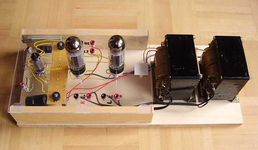

Anmerkung nebenbei:
Diese Endstufe ist sehr gutmütig und nimmt auch in gewissem Rahmen abweichende Betriebsspannung und abweichende
Übertragerimpedanz nicht übel.
Ich habe aus Neugierde mal einen Netztrafo 230 V / 12 V als Übertrager benutzt. Also Ü= 230/12=19; und jetzt
quadrieren : 19 ² = 360
Wenn man also an die 12 Volt Wicklung einen 8 Ohm Lautsprecher anschließt dann hat man primär eine Impedanz von
8 x 360 = 2880 Ohm. Passt halbwegs !
Die Netztrafos haben natürlich keinen Luftspalt, aber waren Riesendinger mit M 102 Kern. - Und was soll ich sagen :
Klingt gut. Etwas flach im Bass, aber für 0.- € gehts wohl. (peinlich, oder ? )
(Siehe folgendes Foto des Experimentalverstärkers - ich weiß nicht ob das veröffentlicht werden sollte...)
