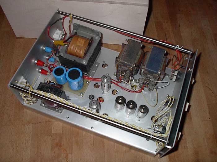

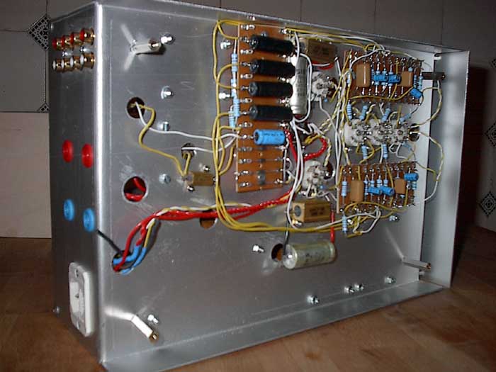

Ich bin so ignorant zu behaupten das beide, die Schaltung mit 6080 aufgebaut und mit der 6C19 aufgebaut, in der
Aanwendung gleich sind.

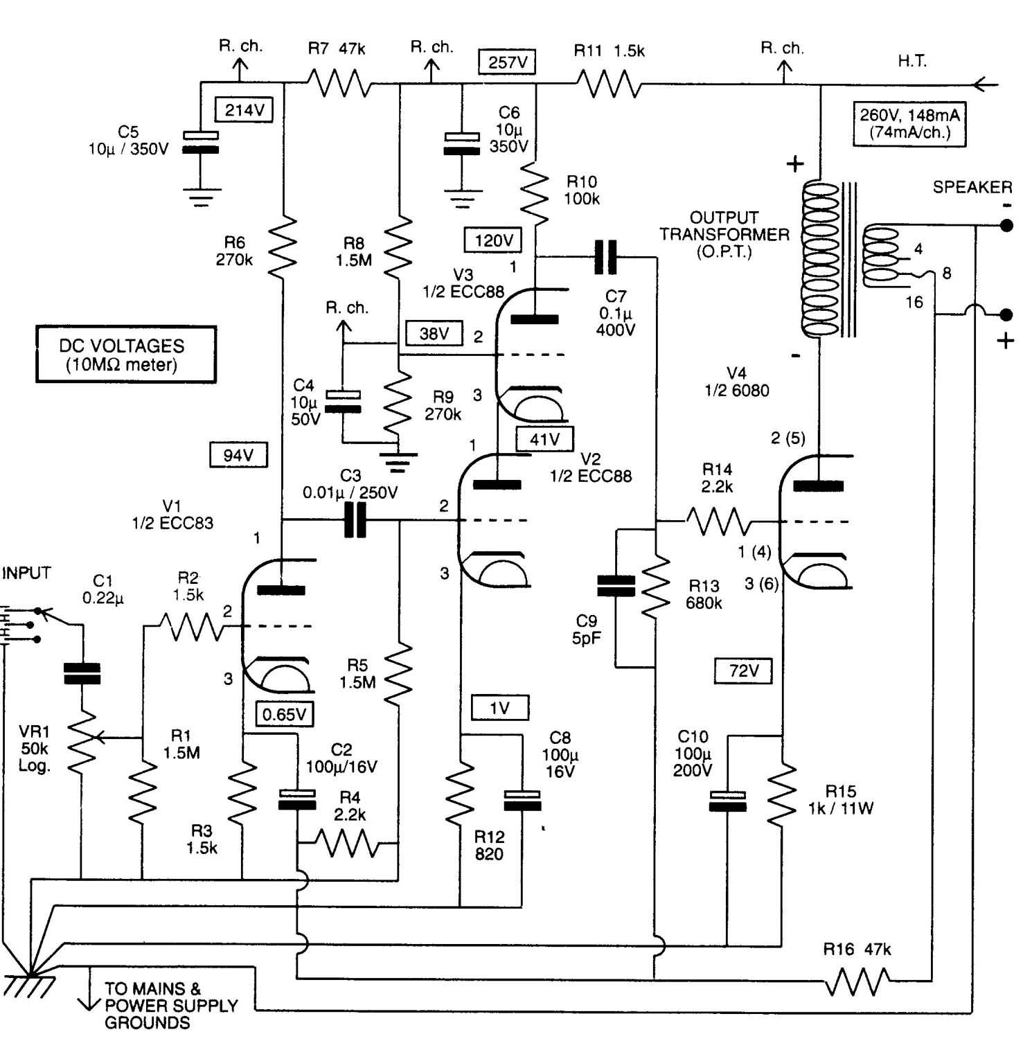

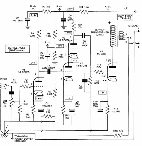

Für mich der Witz ist, das Tim de ParaviciniĀ“s Schaltung (hier im Bild) deutlich bessser funktioniert als alles was
ich selber "verbrochen" habe.

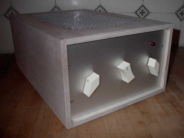

Die Bilder dieses Verstärkers, mit der 6C19 aufgebaut. Dieser entstand letztes Jahr für meine Freundin. Vieles hat
sie selbst gemacht, bis auf das Kanten des Bleches ist er auf den Küchentisch entstanden.
Er spielt bei ihr an einem Päärchen Fostex 103 Sigma, und das deutlich besser als meine 6080 mit den doch
optimaleren Audionote-Übertragern.
Gerd Reinhöfers 53.06 sind sicher noch eine Option.
Gruß, Jens
