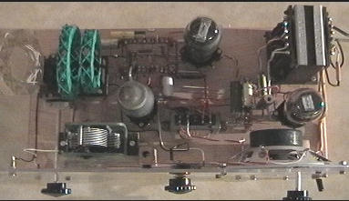

Was hatte mich bewogen, ein Audion - auf einem Holzbrett frei verdrahtet, gemischt mit alten und
jüngeren Bauelementen, aufzubauen?
Ich wollte damit aufzeigen, wie einfach und doch genial die Röhrentechnik geeignet war, um Radio zu hören.
Mit wenigen Bauteilen konnte man, schon in Zimmerlautstärke, Sender empfangen die nicht im Ortsbereich lagen.
Natürlich hätte ich auch anstatt der AF 7 eine EF 80 und für die AL 4 die EL 84 nehmen können - ich glaube aber, gerade zu
der Spulenart die ich wählte passt die AF 7, AL 4 und die AZ 1 besser. Es soll uns ja auch optisch in die Vergangenheit,
also in die Anfänge der Röhrenrundfunkgeschichte schicken.
Für die passiven Bauteile, wie Widerstände und Kondensatoren, habe ich um meine Altbestände zu schonen neuere, also aus den
60-iger Jahren und später, verwendet.
Der zweite Grund des Aufbaus eines solchen Empfänger lag darin, das Verhalten von Spulen zueinander auszuprobieren. Und da
ist nichts einfacher als Steckspulen zu verwenden mit unterschiedlichem Aufbau und Induktivitäten. - Auf die
Lautstärkereglung und Klangreglung wurde verzichtet.
Und ein letzter Grund war, einfach Messpunkte an jeder Stelle zu haben. Ich kann durch die freie und offene Verdrahtung an
jeder Stelle Spannungen messen, einen Oszillograph anschließen und durch ablöten die Ströme messen.

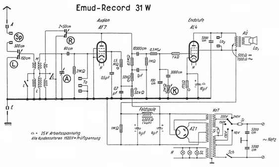

Aus der Vielzahl von Schaltplänen habe ich mich für den von EMUD-Rekord 31 W entschieden. Ich wollte die Besonderheit
ausprobieren, Abnahme der Anodenspannung am Ladeelko noch vor der Feldspule für die AF 7. - Hatte man das gemacht um
Spannungsschwankungen durch die AL 4, hervorgehoben von der Audionsröhre, fernzuhalten - oder diente es alleinig zur
Brummspannungskompensation?
Wie auf den Bildern ersichtlich ist die Eingangsspule schwenkbar angeordnet. Schwingkreis- und Rückkopplungsspule sind fest
in ihrem Abstand zueinander. Die Eingangspule dient gleichzeitig zur Lautstärkereglung, aber auch zur Selektionsverbesserung.
Ich verwende eine Hochantenne (ca. 10 m Langdrahtantenne waagrecht gespannt). - Da ich keinen Sperrkreis, wie im Schaltbild
vorgesehen, eingebaut habe spielt der Abstand und damit die induktive Einkopplung des Antennensignals eine wichtige Rolle.

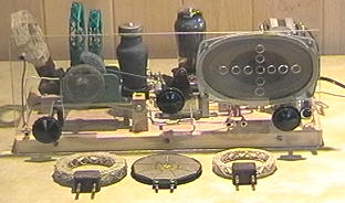

Verwendet wurde im Eingang:
- eine originale Korbspule
- eine selbstgewickelte Honigwabenspule
- eine selbstgewickelte Sternspule.
Die besten Ergebnisse brachte die Sternspule. Fast noch in einen Winkel von 60 Grad abgedreht war ein Empfang noch zu
hören, und die Rückkopplung war sehr feinfühlig handhabbar.
Die Honigwabenspule und die Korbspule kann man als fast gleich bewerten. Unterschiedliche Windungszahlen (Induktivitäten)
haben sich nicht ausgewirkt.

Auch hier verwendete ich verschiedene Spulenarten. Dabei spielte hier für den weichen Einsatz nicht die Spulenart eine
Rolle, sondern die Windungszahl. - Je weniger Windungen, desto weicher und feinfühliger der Einsatz der
Rückkopplung.
Eine elektrische Verkürzung des 250 pF-Quetscher's mit einem 100 pF-Kondensator ist eine sinnvolle Maßnahme,
sicherlich bedingt dadurch, dass ich anstatt des Differential-Quetschers einen normalen verwendet habe.
