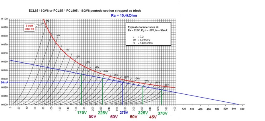

Ich nehme noch mal das Diagramm der Entpentode als Pseudotriode
beschaltet.
Zusätzlich habe ich noch die Anodenspannungswerte bei verschieden
Gittervorspannungen eingezeichnet. Bild01
An den Werten ist zu sehen, dass bei dem von mir gewählten Ra
die Triode recht linear arbeitet.
Bei Ua = 275V liegt kein Signal an. Wird das Gitter jetzt 8V
positiver (Ug = -24V), so ist die Anodenspannung 225V.
Wird das Gitter jetzt nochmals 8V niedriger (Ug = -16V), so
liegt die Anodenspannung bei 175V.
Das sind jeweils 50V Anodenspannungsänderung bei 8V
Gitterspannungsänderung.
In der anderen Richtung sieht es schon anders aus. Wird das Gitter 8V
negativer (Ug = -40V), so ist die Anodenspannung 325V,
das sind immer noch 50V Unterschied. Wird das Gitter jetzt nochmals 8V
höher (Ug = -48V), so liegt die Anodenspannung bei 370V.
Das sind jetzt nur noch 45V Unterschied.
Hier zeigt sich das normale Verhalten einer Triode, wenn in diesem Fall
auch nicht so stark ausgeprägt.
Zu höheren Anodenspannungen wird die Verstärkung immer niedriger.

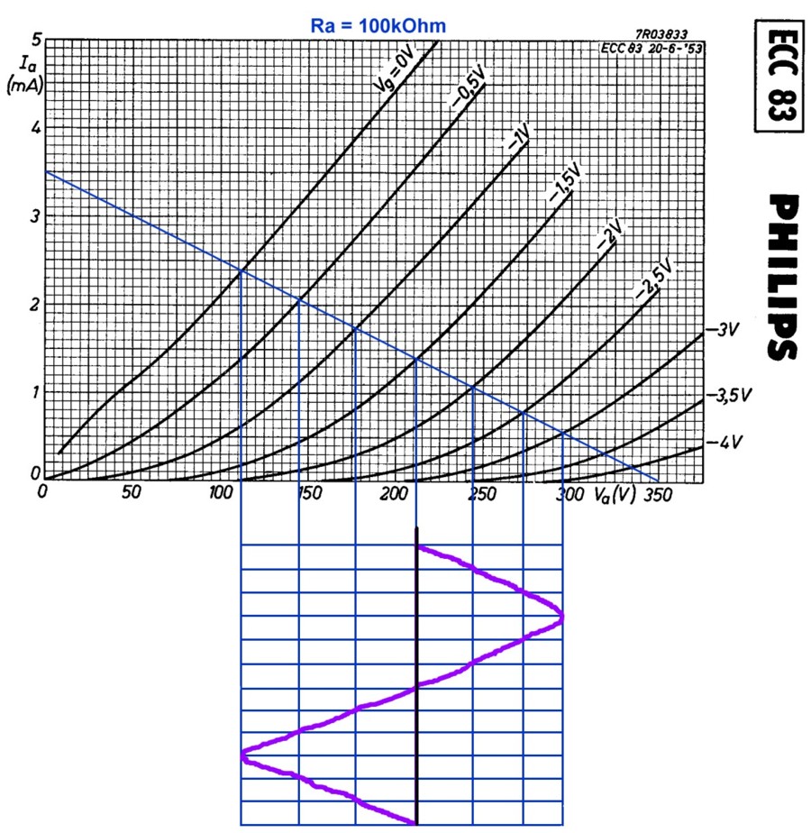

Ich schaue mir das ganze noch mal mit der ECC83 an und versuche es
deutlicher aufzuzeigen.

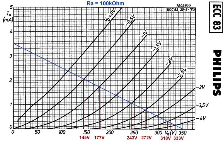

Hier ist das Datenblatt der ECC83 mit eingezeichneter Arbeitsgerade
eines 100kΩ
Anodenwiderstandes. Bild02
Bei einer Gitterspannungsänderung von Ug = -0,5V auf Ug
= -1V ändert sich die Anodenspannung von Ua = 145V auf Ua
= 177V.
Bei einer Gittervorspannungsänderung von 0,5V habe ich eine
Anodenspannungsänderung von 32V.
Das macht einen Verstärkungsfaktor von 64.
Bei einer Gitterspannungsänderung von Ug = -2V auf Ug
= -2,5V ändert sich die Anodenspannung von Ua = 243V auf Ua
= 272V.
Jetzt habe ich bei einer Gittervorspannungsänderung von 0,5V eine
Anodenspannungsänderung von 29V.
Das macht einen Verstärkungsfaktor von 58.
Bei einer Gitterspannungsänderung von Ug = -3,5V auf Ug
= -4V ändert sich die Anodenspannung von Ua = 318V auf Ua
= 333V.
Anodenspannungsänderung von 15V.
Das macht einen Verstärkungsfaktor von 30.
Um
das Ganze besser zu zeigen habe ich mal eine Sinusausgangswelle (na ja,
händisch gezeichnet und mit ein bisschen Phantasie kann man einen Sinus
erkennen) eingezeichnet. Bild03
Wenn man genauer hinschaut erkennt man, dass die rechte Sinushalbwelle
eine kleinere Amplitude hat als die linke Halbwelle.
Aus einem linearen Eingangssignal wird ein unlineares Ausgangssignal.

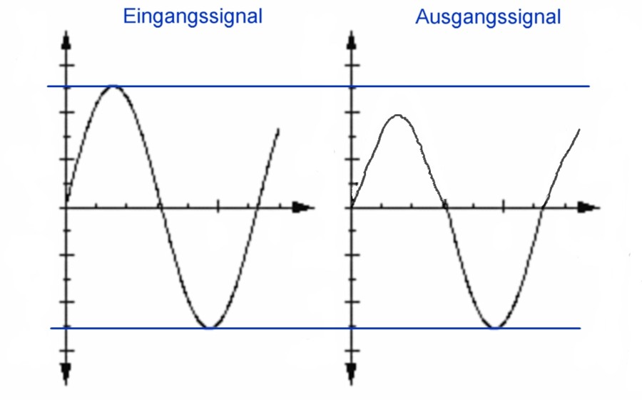

Um es noch mal besser zu verdeutlichen habe ich das Eingangssignal und
das Ausgangssignal gegenüber gestellt. Bild04

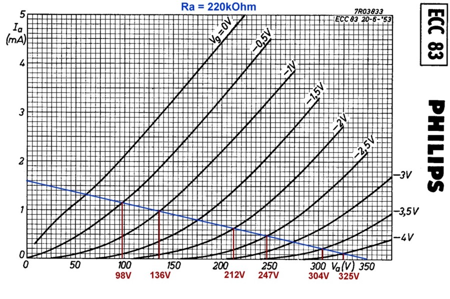

Jetzt das Ganze noch mal mit einem Anodenwiderstand von 220k. Bild05
Bei einer Gitterspannungsänderung von Ug = -0,5V auf Ug = -1V ändert
sich die Anodenspannung von Ua = 98V auf Ua = 136V.
Anodenspannungsänderung von 38V.
Das macht einen Verstärkungsfaktor von 76.
Bei einer Gitterspannungsänderung von Ug = -2V auf Ug = -2,5V ändert
sich die Anodenspannung von Ua = 212V auf Ua = 247V.
Anodenspannungsänderung von 35V.
Das macht einen Verstärkungsfaktor von 70.
Bei einer Gitterspannungsänderung von Ug = -3,5V auf Ug = -4V ändert
sich die Anodenspannung von Ua = 304V auf Ua = 324V.
Anodenspannungsänderung von 20V.
Das macht einen Verstärkungsfaktor von 40.
Es ist zu sehen, dass die Triode mit größerem Anodenwiderstand linearer
arbeitet, zusätzlich steigt der Verstärkungsfaktor.

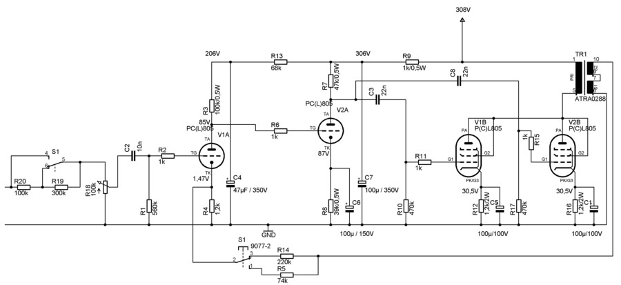

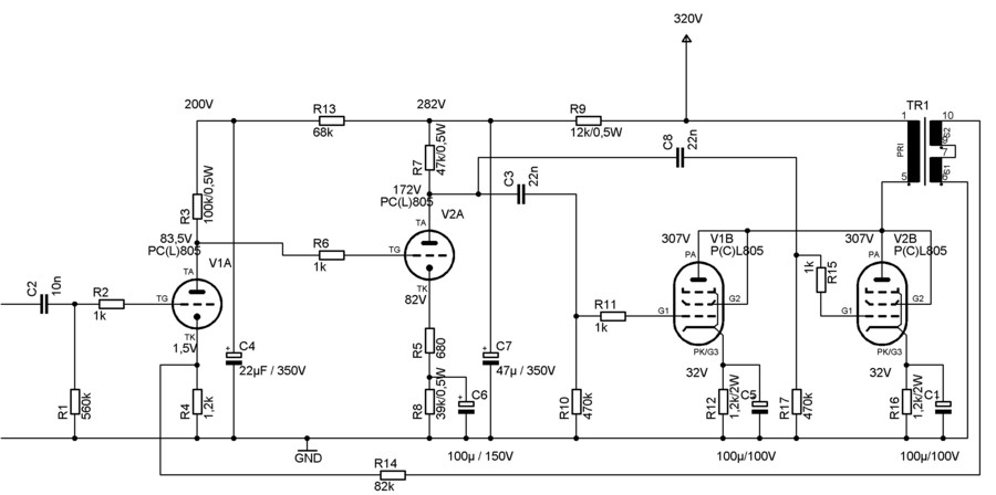

Ich schaue mir noch mal den Schaltplan an. Bild06
Ich müsste jetzt vor den beiden parallel geschalteten Pseudotrioden
eine weitere Pentode der PCL805 als Triode geschaltet vorsetzen.
Dazu müsste die vorgeschaltete Triode die gleichen Betriebsdaten haben
wie die Endtrioden.
Der Aufwand mit einer zusätzlichen Röhre ist aber für einen
„Billig-Verstärker“ recht hoch.
Dazu kommt noch, dass die Endröhren durch den übertrager als Anodenlast
eine doppelte Betriebsspannung „sehen“ und auch der „Widerstand“ des
übertragers nicht linear ist.
Er hängt von der Impedanz des angeschlossenen Lautsprechers ab.
Also versuche ich durch Anpassung des Anoden- und Katodenwiderstandes
von der Treiber-Triode V2A die Unlinearitäten der Endtrioden (und der
Eingangstriode) auszugleichen.
Die Triode V2A muss in etwa die gleichen Unlinearitäten aufweisen um
den Unlinearitäten der anderen Stufen entgegenwirken zu können und
somit den Klirr zu minimieren.
Wann habe ich die optimale Kompensation erreicht?
Ganz einfach, wenn der Klirr an einem 8Ω-Lastwiderstand geringer ist wie an einem 7Ω oder 9Ω-Lastwiderstand.
Dann habe ich an 8Ω das
Maximum an Kompensation erreicht.

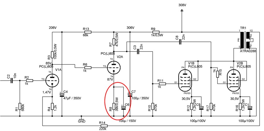

Nach etlichen Anpassungen bin ich dann zu folgenden Ergebnis gelangt. Bild07
Wer genau hinsieht wird feststellen, dass die einzige änderung den
Katodenwiderstand von V2A betrifft.
Mit dieser Beschaltung hat V2A ungefähr die gleichen Unlinearitäten wie
V1B und V2B.

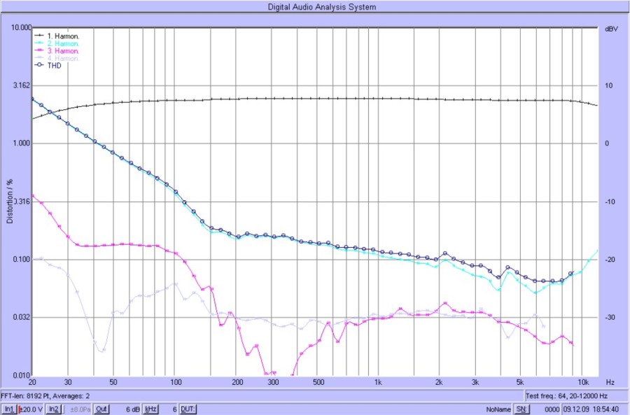

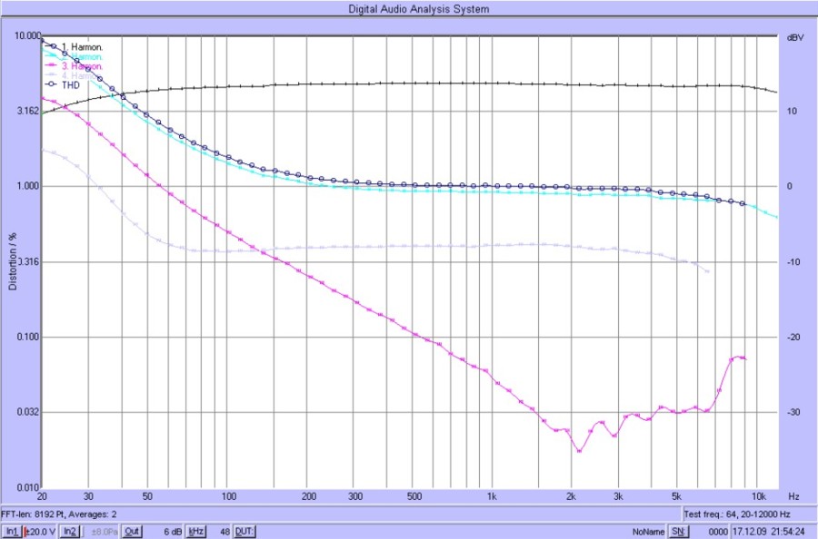

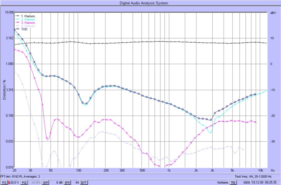

Betrachte ich noch mal die Messwerte des Klirr der ursprünglichen
Schaltung. Bild08
Der K2 liegt bei 1W Ausgangsleistung bei ca. 1%.

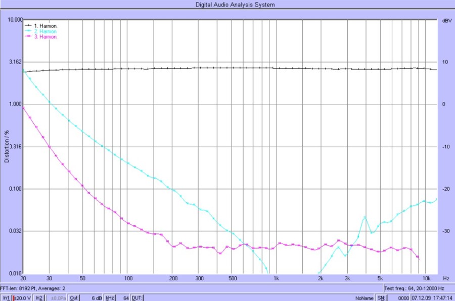

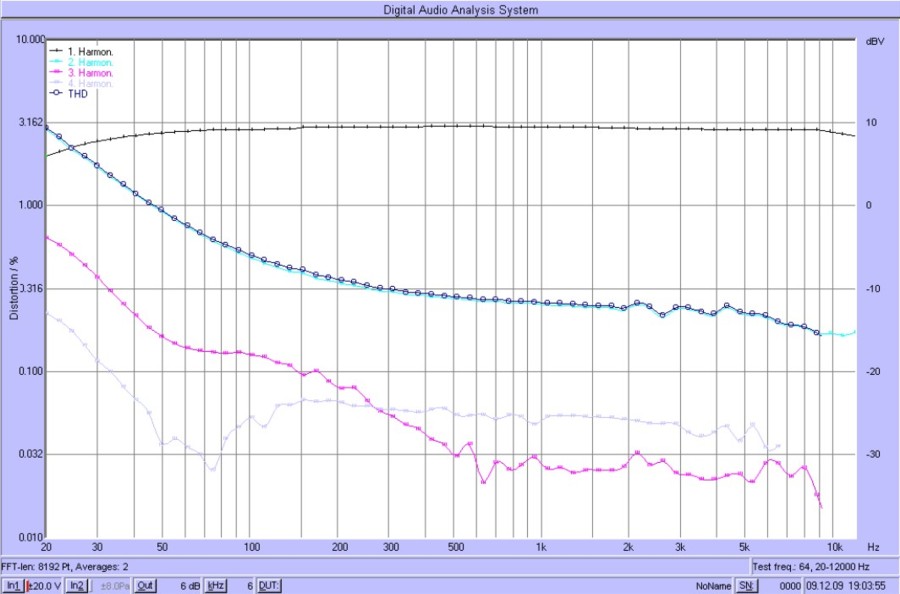

Jetzt die Messwerte mit der Vorwärtskompensation. Bild09
Die Messung erfolgte immer noch bei 1W Ausgangsleistung an 8Ω.
Der Klirr hat enorm abgenommen. Im für das menschliche Ohr kritischen
Bereich liegt der K2 bei weit unter 0,032%.
Der K3 fällt auf ca. die Hälfte.

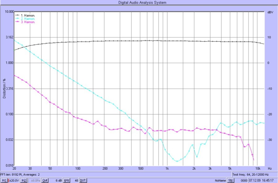

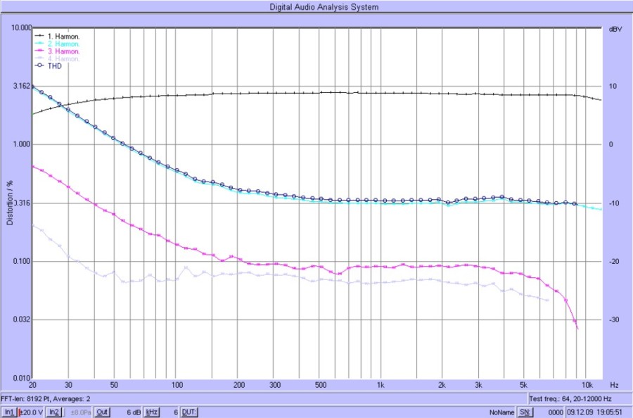

Jetzt die Messungen mit einer 3dB-Gegenkopplung. Bild10
Mit einer 3dB-Gegenkopplung fällt bei 1W Ausgangsleistung der Klirr
unter die Messgrenze, der K3 wird weiter minimiert.

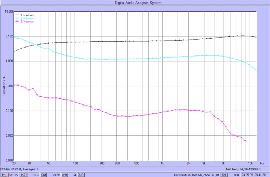

Also habe ich eine Messserie mit einem nicht ganz so passenden Pärchen
gestartet.
Damit wird auch klar warum irgendwann die Grenze des Sinnvollen beim
Abgleich erreicht wird.

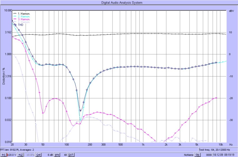

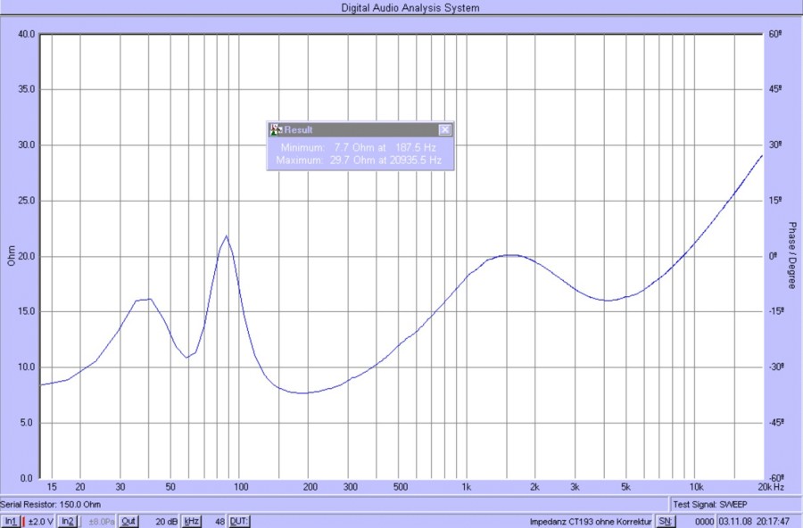

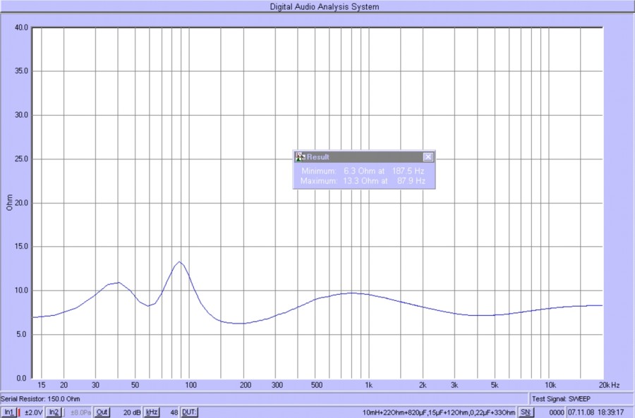

Klirrspektrummessung an 8Ω
mit 1W Leistung ohne Gegenkopplung. Bild11
Der K2 liegt immer noch bei ca. 0,1%. Ordentlich.
Klirrspektrummessung an 7Ω
mit 1W Leistung ohne Gegenkopplung. Bild12
Der K2 liegt jetzt bei ca. 0,3%. Immer noch ordentlich aber höher wie
an 8Ω.

Hier noch mal der Impedanzverlauf der Lautsprecherbox. Bild15
Der Lautsprecher ist ein 8Ω-Lautsprecher.
Das Impedanzminimum beträgt 7,7Ω bei 188Hz. Im für das menschliche Ohr kritischen Bereich
(500Hz bis 5kHz) steigt die Impedanz bis auf 20Ω.
Klirrspektrummessung an dem Breitbandlautsprecher mit 1W Leistung ohne
Gegenkopplung. Bild16
Deutlich ist zu sehen, dass die Vorwärtskompensation nur dort wirkt, wo
der Lautsprecher nahezu auf 8Ω-Niveau (um die 150Hz) liegt.
Der gemittelte K2 liegt an den Lautsprecher bei etwas über 0,3%. Hier zum Vergleich die Messung an der Pentode.

Hier noch mal der Impedanzverlauf des linearisierten Lautsprechers. Bild17
Und hier die Klirrspektrummessung an dem linearisierten Lautsprecher
mit 1W. Bild18
In dem für das menschliche Ohr kritischen Bereich liegt der Klirrfaktor
K2 bei ca. 0,1%. Der K3 steigt zwar wieder etwas an, liegt aber auch
deutlich unter 0,1%.

Ich habe im endgültigen Aufbau der Endstufe eine zweistufige abschaltbare Gegenkopplung mit 3dB und 6dB Gegenkopplung verpasst.
Vorwiderstände passen dabei die Verstärkung an. Somit ist immer die gleiche Verstärkung der Endstufe gegeben.
Hier der angepasste Schaltplan. Bild19
