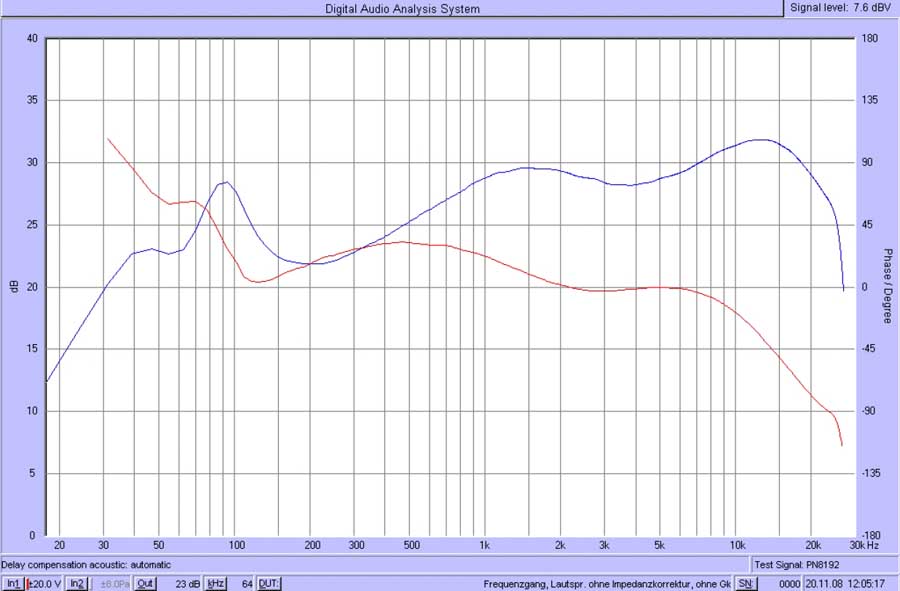

Messung 6, Frequenzgang mit Impedanzkorrektur:
Der Pegel bei den folgenden Messungen ist immer noch so eingestellt, dass an 8 Last 8Vss abfallen.
Frequenzgang des Verstärkers ohne Gegenkopplung.
Die blaue Linie ist der Frequenzgang, die rote Linie die Phase.
Es wird hier nicht der Lautsprecher gemessen, die Messung erfolgt am Ausgang des Verstärkers. Die blaue Linie gibt die Ausgangsspannung des Verstärkers an einem Lautsprecher wieder.
Der Verlauf der Ausgangsspannung ist hier schon bedeutend linearer als bei der Messung ohne Impedanzkorrektur. Der Ausgangspegel fällt um ca. 4dB bei 200Hz ab und ist ab 500Hz im Mittel einer Schwankung von ca. 2dB unterworfen. Das liegt schon an der Wahrnehmbarkeitsgrenze des menschlichen Gehörs.
Es ist eine relativ neutrale Wiedergabe selbst ohne Gegenkopplung möglich.
Die höhere Impedanz bei 100Hz bewirkt sogar eine Anhebung des Ausgangspegels, wo am Messwiderstand ein deutlich stärkerer Abfall zu erkennen ist.
In dieser Kombination Lautsprecher + Verstärker kann durch geschicktes Ausnutzen der Impedanzschwankung eine tiefere Grenzfrequenz des Verstärkers auch ohne Gegenkopplung erreicht werden.
Im Vergleich ist, bis auf den Pegelabfall um 200Hz, ein größerer Wiedergabebereich wie an einem Messwiderstand gegeben.
Mit einem anderen Lautsprecher kann das aber wieder ganz anders aussehen.

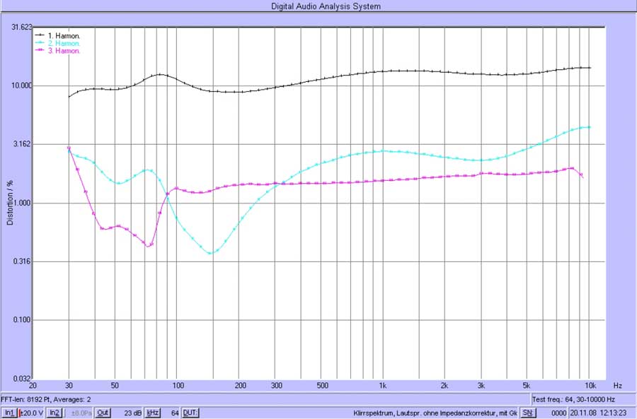

Messung 5, Klirrspektrumanalyse an impedanzkorrigierter komplexer Last:
Klirrspektrum ohne Gegenkopplung.
Das Klirrspektrum ist zwar Schwankungen unterworfen, im Mittel ist es aber geringer wie der Verstärker mit Gegenkopplung und ohne Impedanzkorrekturglied.
Die Impedanzkorrektur hat in diesem Fall eine bessere Wirkung wie die Gegenkopplung alleine.
Klirrspektrum mit Gegenkopplung.
Das Klirrspektrum konnte mit Impedanzliniearisierung und Gegenkopplung weiter verringert werden, schwankt aber noch erkennbar mit dem Impedanzverlauf.
Im Mittel ist das Klirrspektrum aber bedeutend geringer wie mit Gegenkopplung und ohne Impedanzkorrektur.
