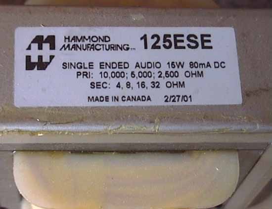

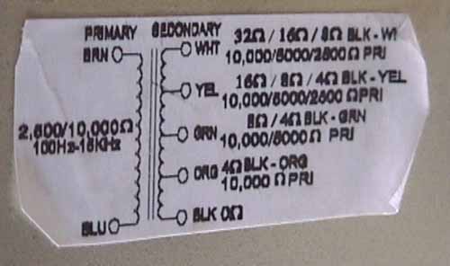

Dann fand ich im Internet einiges zu dieser bemerkenswerten russischen Röhre, die in der MIG 21 im Radargerät eingesetzt wurde. Kurz gesagt, ich habe die Röhren bestellt und in der folgenden Wartezeit diese Schaltung ausgebrütet: 150k Poti über 220 ohm Gridstopper ans Gitter. An der Kathode ein 100 ohm Cermettrimmer und 1000uF. Bias liegt derzeit bei 2,20V. Als übertrager dient der 125ese von Hammond in der Einstellung 5k:8ohm.

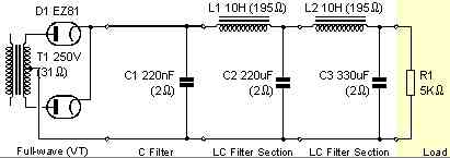

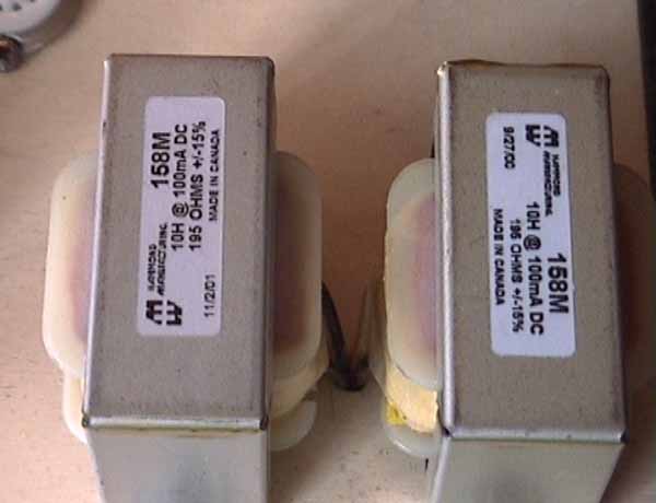

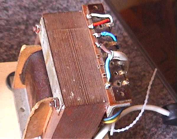

B+ ist 180v, erzeugt über ez81 und Eingangs-C. Dieser Wert ist trafobedingt, hier werden 0,22uF eingesetzt. Bei 8uF steigt B+ auf 240v, das packt die Röhre locker...weiter geht es mit der Siebkette wie folgt: L(10H)-c(220uF)-L(10H)-c(330uF).
Hier die Ergebnisse der Simulation in PSU:

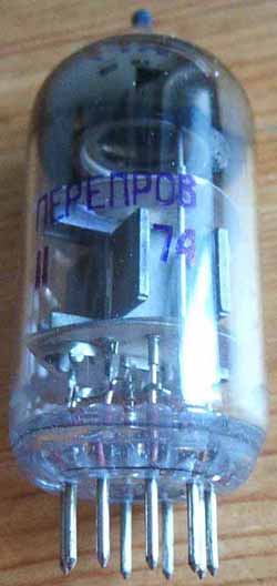

Die 6c45 sollte man sich wirklich mal ansehen. Eine 2mm dicke Ttitananode! Jetzt weiss ich, warum dieses kleine Röhrchen 8w Pa abkann....1-2w Musikleistung aus nur einer Triode sind wirklich nicht schlecht. Schaut sie euch ruhig an:
Wirklich aus dem Vollen gearbeitet...

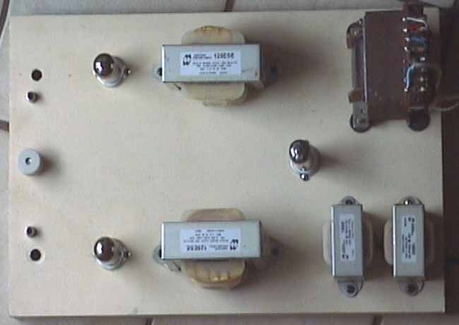

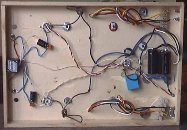

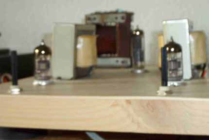

So, jetzt wird es gruselig, denn jetzt kommt ein Bild des derzeitigen Aufbaus:
So, das war's für heute, ich verbleibe mit vielen Grüssen aus dem tiefen Tal der Wupper,
