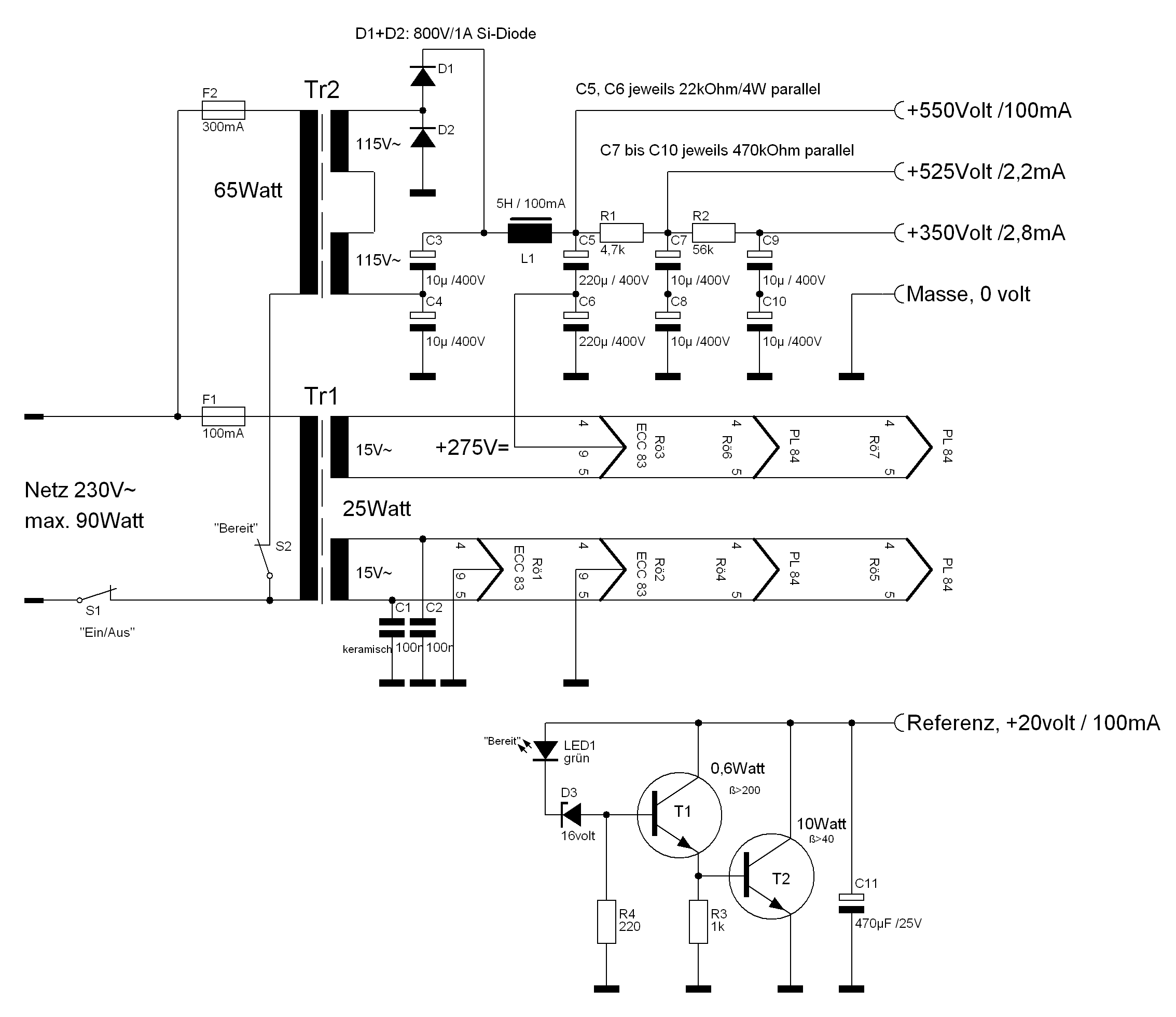

Schaltungsbeschreibung:
![Netzteil Loftin-White mit PL84 in Pentodenschaltung](Loftin-Netzteil-small.jpg)

Eine weitere, kleine Besonderheit stellt die Referenzspannungsquelle von + 20 Volt dar. Man könnte dort auch
einfach eine Z-Diode von 20 Volt einsetzen, die Schaltung mit den zwei Transistoren im Netzteil als Referenzspannungsquelle
ist jedoch wesentlich niederohmiger für Wechselspannung als einfache Z-Dioden, so das der Wechselstromwiderstand des
Elektrolytkondensators, der parallel zur Referenzspannungsquelle und somit im Signalzweig liegt, auch bei besonders tiefen
Frequenzen nicht mehr von Bedeutung ist.
