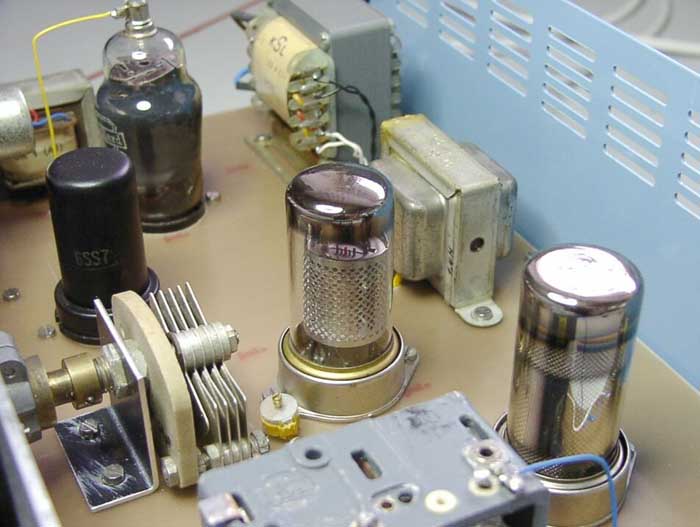

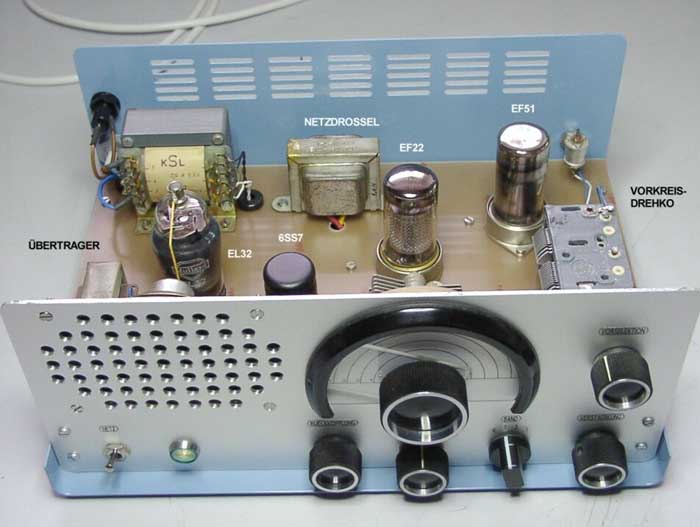

Die Bilder 1 bis 4 zeigen den Aufbau in einem Gehäuse mit Innenchassis der Fa. Jäger (leider nicht ganz billig
bei Schuricht!)

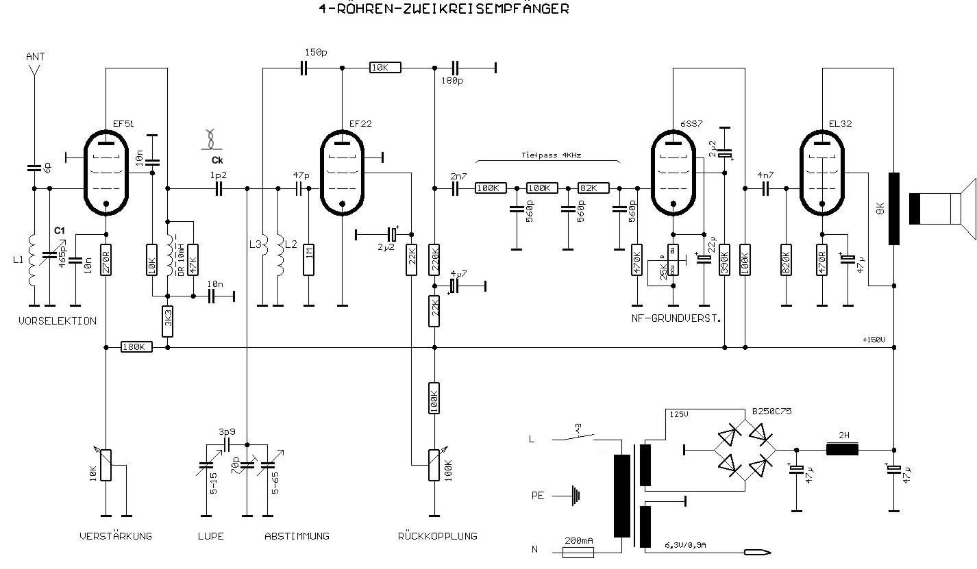

Nun aber zur Schaltung:
Verfolgen wir den Signalweg von der Antenne bis zum Lautsprecher:
Über den 6 pF-Kondensator gelangt das Antennensignal auf den abstimmbaren Vorkreis mit L1 und C1, der für den
gewünschten Empfangsbereich dimensioniert sein sollte. Je nach Drehko erreicht man hier einen Variationsbereich von
1:3 bis 1:6. Audion und Vorkreis werden separat abgestimmt, d.h. mit dem Audion der Sender gesucht und mit dem Vorkreis
auf maximale Lautstärke gebracht.
Die steile, regelbare Pentode EF 51 übernimmt die HF-Verstärkung und ist an der Anode drosselgekoppelt.
Ein sehr kleines Ck (siehe Schaltbild) aus zwei leicht verdrillten, isolierten Kupferdrähten übernimmt die
Kopplung an das Audion. Im Kathodenkreis sorgt ein 10 k-Poti für die Verstärkungsregelung des gesamten
Gerätes. Hier sollte auch behutsam eingestellt werden, nichts ist schlimmer als ein übersteuertes Audion.
Die Verstärkung einer Vorstufe ist zudem gar nicht so entscheidend, wichtig ist die Entkopplung des Audions von der
Antenne und die Verhinderung von störender HF-Abstrahlung über diese bei angezogener Rückkopplung.
Da die EF 51 ordentlich Dampf macht, sind hier zwingend Maßnahmen gegen Selbsterregung zu treffen. Verdrosselung der
Heizleitungen und ein Abschirmblech quer durch die Fassung der Röhre wie im Bild dargestellt bringen aber Ruhe in
die Schaltung.
Das Audion mit einer EF 22 birgt keine Besonderheiten. Es arbeitet in Schnell-Schaltung und wird mittels Schirmgittersteuerung
bis kurz vor oder in den Schwingungszustand gebracht und setzt sehr weich ein.
Fürdie Abstimmung des Audionkreises habe ich einen speziellen KW-Drehko verwendet, ein weiterer kleiner UKW-Drehko
übernimmt die Funktion einer "Lupe", der die Abstimmung auf den dicht gedrängten Kurzwellenbändern
erleichert.
Bild 5 gibt Aufschluss über den Wicklungssinn der Audionspule. Die Rückkopplungsspule hat etwa 1/4 bis 1/6 der
Windungszahl der Gitterspule.
Der dem Audion folgende, passive Tiefpass schneidet unangenehme Pfeiftöne oberhalb 4 KHz ab und ist vor allem für
den Empfang der Einseitenbandsendungen von Funkamateuren, dem Seefunk oder Morsetelegrafie gedacht.
Durch den Tiefpass geht etwas NF-Spannung verloren, eine US-Pentode 6SS7 und ihre Peripherie übernehmen die
NF-Verstärkung. Die Grundverstärkung kann mittels eines regelbaren Kathodenwiderstandes einmalig eingestellt
werden.

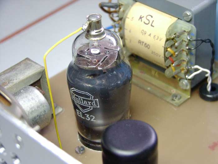

Als Leistungsverstärker kommt eine EL 32 zum Einsatz, die bei 150 V Anodenspannung max. 1,5 W NF-Leistung erzielt. Sie
mußte ich nachbeschaffen, das Original ging während der Reise durch die Zeit irgendwie verloren. Diese ist bis
auf den Oktal-Sockel elektrisch identisch mit der EL 2, einer Pentode mit geringen Heizstrom von nur 0,2 A.
Der optimale Aussenwiderstand für die Endpentode sollte ca. 8 kOhm betragen.
Das Netzteil ist ohne Gleichrichterröhre ausgeführt, sondern mit Selengleichrichter, der ja in den 60 ern
schon Stand der Technik war, auch im Röhrenapparat.
Dank der niedrigen Heizströme (den meisten verbraucht die EF 51 mit 0,35 A) konnte der Netztrafo klein ausfallen. Ein
kleiner Engel-Trafo mit 6,3 V / 0,9 A und 125 V / 30 mA reichte hier völlig aus.
Die 2H Netzdrossel ist empfehlenswert und wer gerne mit Kopfhörer arbeitet ist dankbar!

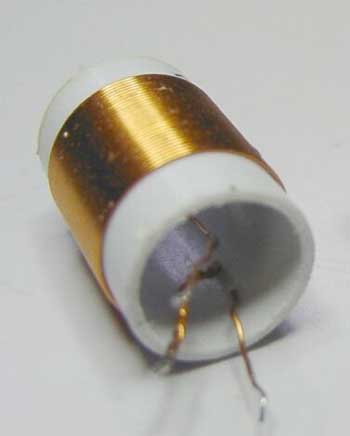

Ein Tip: ich stelle Spulen mittels Elektroinstallationsrohren von 15 mm Durchmesser her. Sie lassen sich leicht bearbeiten,
es können Befestigungslöcher eingebracht werden und sind meines Wissens in jedem Baumarkt zu bekommen. - Das
folgende Bild zeigt eine solche feste Induktivität.
Diese ist natürlich nicht abstimmbar, die Festlegung der Empfangsbereiche geschieht mit Trimmkondensatoren etc.
