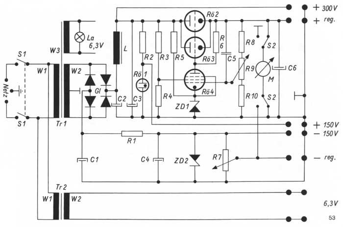

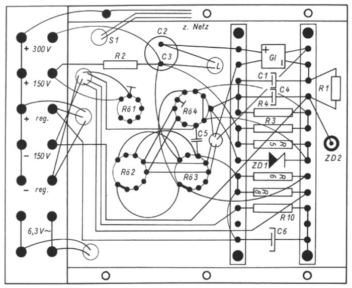

Schaltung
Es sind zwei Netztransformatoren erforderlich, von denen Tr 2 lediglich die Heizspannung von 6,3 V liefern muß. Tr 1
hat an W 3 ebenfalls 6,3 V, und zwar ausschließlich zur Heizung von R 2/3/4. Die Anodenwicklung W 2 gibt 2 x 220 V/0,2 A
ab. An ihr ist der Brückengleichrichter Gl angeschlossen. Am Minus-Ausgang des Gleichrichters erhalten wir �300 V, die
nach entsprechender Siebung von C 1, R 1 und C 4, durch ZD 2 auf �150V begrenzt, dem Ausgang zugeführt werden. Das zu
ZD 2 parallelgeschaltete Potentiometer R 7 ermöglicht den Abgriff einer beliebigen negativen Teilspannung.
Der Pluspol des Gleichrichters liefert eine Anodenspannung von +300 V. Nach sorgfältiger Siebung (C 2, L, C3) ist sie
am Ausgang abgreifbar. Aus ihr wird außerdem mit dem Stabilisator (Rö 1) eine stabile 150-V-Spannung gewonnen.
Die Regelung der Anodenspannung
Zum besseren Verstehen des Regelvorganges erscheint es angebracht, daß wir die Schaltung stückweise betrachten.
Zunächst steht am Siebkondensator die zu regelnde Ausgangsspannung von 270 � 300 V zur Verfügung. Am Verbraucher
(+ reg.) dagegen werden bei bestimmtem Strom beispielsweise 200 V gefordert. Folglich ist die Spannungsdifferenz von 70 �
100 V an einem Vorwiderstand zu vernichten. Der Vorwiderstand könnte ein Drehwiderstand sein, der entsprechend
eingestellt wird. Bei jeder Lastanderung wäre aber ein erneutes Einstellen nicht zu vermeiden, damit wir wieder auf die
gewünschten 200 V kommen. Die Funktion des gedachten Regelwiderstandes übernehmen in unserer Schaltung die beiden
Röhren Rö 2 und Rö 3. Ihr Innenwiderstand wird von der Spannungsdifferenz zwischen Gitter und Kathode bestimmt.
Da die Kathodenspannung (Ausgangsspannung) stabil gehalten werden soll, ist eine Innenwiderstandsregelung nur über das
Steuergitter möglich. Wir müssen also erreichen, daß das Steuergitter gegenüber der Kathode negativ
wird, wenn die Ausgangsspannung ansteigt, oder umgekehrt. Um diesen Regelvorgang elektronisch zu verwirklichen, ist die
Differenz zwischen geforderter und tatsächlicher Ausgangsspannung wiederum elektronisch zu erfassen. Hierfür
bedient man sich einer Vergleichsspannung, die In der Schaltung mit ZD 1 gewonnen wird und +39 V beträgt. Der
Spannungsvergleich zwischen der Ausgangsspannung und der Zenerspannung (39 V) kommt wie folgt zustande: Am Schleifer von R 9,
mit dem die Regelung geschieht, liegt aufgrund der vorhandenen Ausgangsspannung eine Teilspannung derselben. Sie soll
beispielsweise +20 V betragen. Die Kathode von Rö4 Ist demnach um 19 V positiver als das Steuergitter; das ist
gleichbedeutend mit einer negativen Gitterspannung von �19 V. Rö4 Ist deshalb restlos gesperrt. In ihr fließt
weder ein Anoden- noch ein Schirmgitterstrom, so daß an dem Anodenwiderstand R 6 kein Spannungsabfall auftritt. Die
Gitter von Rö2/Rö3 weisen unter diesen Voraussetzungen Kathodenpotential auf, der Innenwiderstand sinkt und die
Ausgangsspannung steigt nun solange an, bis die Schleiferspannung an R 9 in den Bereich kommt, in dem die Röhre
Rö4 zu leiten beginnt. Die ursprünglich hohe Anodenspannung (an R 6) bricht zusammen und die Gitterspannung
verschiebt sich in den negativen Bereich. Dies führt zu einem höheren Innenwiderstand der Längsröhre;
ein weiteres Ansteigen der Ausgangsspannung Ist daher nicht möglich. Bei welcher Ausgangsspannung die Regelung der
Röhre Rö4 einsetzt, hängt allein von der Schleiferstellung R 9 ab. Nach oben gedreht, beginnt die Regelung
bei kleiner, nach unten gedreht bei hoher Ausgangsspannung. Die hohe Spannungsverstärkung der Nachregelröhre
bewirkt bereits ein Nachregeln bei kleinen Spannungsdifferenzen. Um ein Höchstmaß an Verstärkung zu erhalten,
wird das Schirmgitter mit einer aus dem Spannungsteiler R 3/R 4 gewonnenen Festspannung betrieben.
Die kleinstmögliche Ausgangsspannung ist von vornherein durch die Vergleichsspannung festgelegt. Die Anodenspannung von
Rö4 kann nämlich nicht unter +40 V absinken. Rö2/Rö3 geben hierbei noch rund 120 V ab.
Zur Restbrummunterdrückung ist der Ausgang über C 5 direkt mit der Regelröhre verbunden. Das in Rö4
verstärkte Signal steuert nun gegenphasig die Längsröhre.
Mit Meßinstrumenten M (300 V=) kann die einmal eingestellte Ausgangsspannung überwacht werden. S 2 schaltet
erstens von der Gitterspannung auf die Anodenspannung und zweitens die Polarität des Meßgerätes um.
