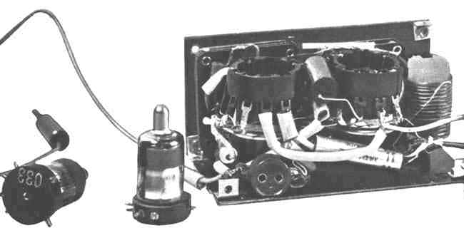

Von vornherein bestand beim Genossen Lochmann die Konzeption, das Gerät so klein wie möglich zu bauen. Er
entschloß sich zu zwei Baugruppen: einmal den Empfänger zur Benutzung für Kopfhörer, zum anderen ein
separates Netzteil, der den Empfängerteil speisen sollte.
Die bisherigen Erfahrungen, die Reinhold Lochmann mit einem einfachen Rückkopplungsaudion erworben hatte, förderten
diesen Gedanken. Außerdem war der Kurzwellenempfang auf dem Ettersberg selbst mit primitiven Antennen möglich.
Ein Stück Draht von 1,5 bis 2 m Länge genügte bereite, um im Barackenkeller einen guten Empfang zu
gewährleisten.

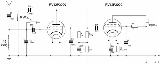

Fehler im Schaltbild, hier die Korrektur: C1 = 20p, C5 = 200n, C7 = 10n, C8 = 50ยต und R6 = 100k.
Zum zweistufigen Empfangsteil gehörte ein separates Netzteil zur Versorgung mit Anodenspannung. Den Empfangsteil stellte
ein einfaches Rückkopplungsoudion mit zwei Glimmerdrehkondensatoren (360 und 180 Picofarad) dar. Daran schloß
sich ein ohmscher Spannungsteiler an der gleichzeitig als Widerstandsverstärker wirkte. Als Röhren wurden zwei
leistungsstarke RV 12 P 2000 benutzt, die zu dieser Zeit in Wehrmachtsgeräten üblich waren beziehungsweise für
das Steuergerät der V 2 verwendet wurden. Um einen guten Schwingeinsatz herbeizuführen, wickelte Genosse Lochmann
die Rückkopplungsspule mit dünnem Draht unmittelbar auf die KW-Gitterspule.
Die Leistungen des Empfängers beim Probelauf waren so gut, daß ohne weiteres ein Lautsprecher hätte
angeschlossen werden können. Es war aber Empfang über Kopfhörer geplant. Der Kopfhörer lag in der
Anodenleitung der ersten Röhre und diente gleichzeitig als Schalter. Mit einem Draht von 1,5 m Länge, der
kapazitiv (10 Picofarad) als Antenne an die Gitterspule angeschlossen war, gab dies einen sehr guten Kurzwellenempfang.
Natürlich war bei dem einfachen Aufbau keine hohe Trennschärfe vorhanden. Je nach den Empfangsverhältnissen
konnte die Trennschärfe mit einem RC-Glied geregelt werden. Stecker stellten die Verbindung zum Netzgerät her.

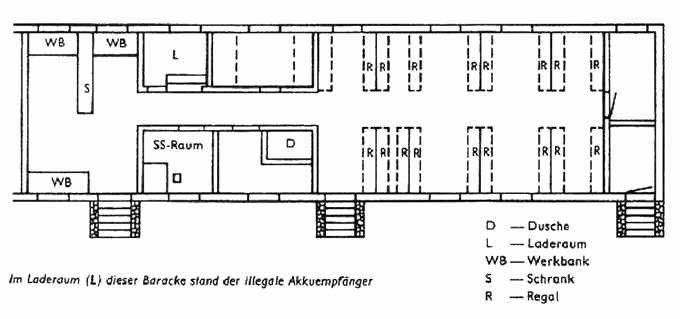

Die Heizung der Empfängerröhren konnte direkt von einem 12-Volt-Akkumulator entnommen werden, da der Empfänger
im Akku-Laderaum versteckt und getarnt worden war. Dort waren ständig genügend Sammler vorhanden.

"Von dieser Nacht an habe ich ständig in der Elektrikerwerkstatt 'geschlafen'. Jetzt richteten wir eine regelrechte
Empfangsstation ein. In den letzten Monaten vor der Befreiung wurde die Elektrikerbaracke durch eingeweihte Genossen des
Lagerschutzes abgeschirmt, die mich im Falle der Gefahr durch Klopfzeichen am Kellerfenster warnten. So habe ich Nacht
