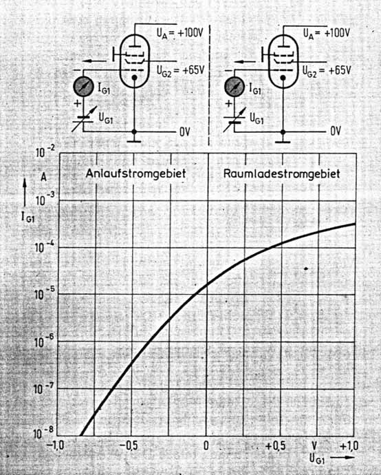

Bevor wir in die Geheimnisse des Audions weiter eindringen, hier ein Abstecher zur Elektronenröhrenphysik. Um die
Glühkatode der Elektronenröhre herum bildet sich eine Raumladung, die vom Elektronenaustritt herrührt. Legt
man an Anode und Kathode einer Zweipolröhre (Diode) eine positive Gleichspannung, so steuert diese die Dichte der
Raumladung, was sich extern durch den Anodenstrom äußert. Das geschieht nach dem Raumladungsgesetz
I = K • U3/2,
das von etwa U = 0 V aufwärts gilt (den Sättigungsfall lassen wir außer Betracht, weil er bei Bariumkathoden
keine praktische Bedeutung hat). Bei negativer Anodenspannung wird aber der Stromkreis nicht stromlos, weil sich ein
Bruchteil der Elektronen gegen negative Anodenspannungen durchsetzt. Diesen Effekt erfaßt das Anlaufstromgesetz
I = I0 • e U/ER
(I0 ist Strom bei -U/E t = 0, Et
ist bei Bariumkatoden ca. 0,1 V). Im Gebiet von etwa -0,3 bis +0.3 V überlappen sich die Beziehungen von
Anlaufstrom und Raumladestrom mehr oder weniger.
Dieses Verhalten gilt grundsätzlich für alle Elektronensysteme, also auch für Ein- und Mehrgitterröhren.
Das Diagramm veranschaulicht das für die NF-Pentode EF 86.
Liegt im Stromkreis ein Widerstand, so fällt an ihm eine Spannung ab. Im Fall des Anlaufstroms im Gitterkreis bildet
sich eine negative Gittervorspannung, die den ruhenden Arbeitspunkt der Röhre bestimmt. Beim EF 86-Audion erzeugt der
Anlaufstrom eine Gittervorspannung von -0,5 V, die in den Diagrammen den Ruhepunkt A0 markiert.

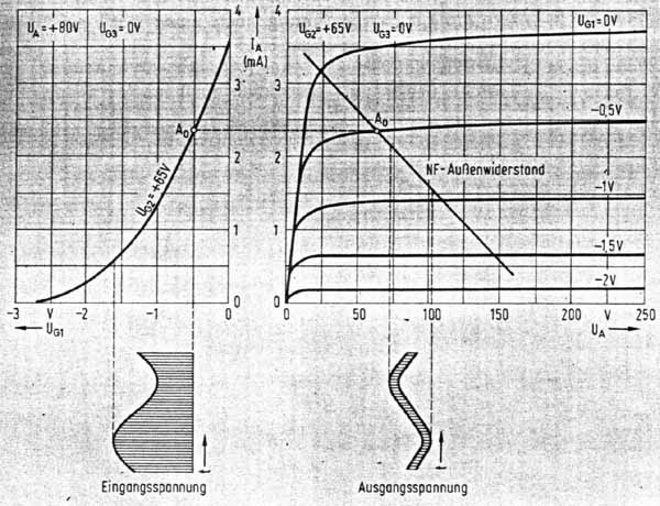

Wie die IA/UG1-Kennlinie (folgende Grafik) ausdrückt, ist der eingangsseitige Aussteuerungsbereich
auf etwa -2 V begrenzt. Dabei ist zu beachten, daß hier HF- und NF-Spannung gemeinsam auftreten. Sie erscheinen an der EF 86-Anode
in Abhängigkeit ihrer unterschiedlichen Außenwiderstände spannungsverstärkt.
Ein Beispiel für die Eingangssteuerung mit der davon abhängigen Ausgangsspannung.
Übertreten gitterseitig die HF-Amplituden den gekrümmten Fußbereich, so rufen sie anodenseitig eine
Anodengleichrichtung hervor, die der Gittergleichrichtung entgegenwirkt. Ein scharfes Abschneiden der Modulationsspannung
findet dadurch nicht statt, weil die stets höheren HF-Amplituden in den Aussteuerbereich rücksteuern. Aber die
Modulationsspannung stagniert auf einer bestimmten Höhe bei gleichzeitig starkem Anwachsen des Klirrfaktors.

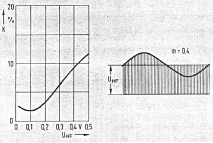

Aus dieser zugegebenermaßen komplizierten Arbeitsweise des Rückkopplungs-Audions schälen sich die Grenzen
seiner Funktionstüchtigkeit heraus. Sie lauten für verzerrungsarme Demodulation und vorzugsweisen Modulationsgrad
von m = 0,3 Audion-Eingangsspannungen (Mittelwert) im Bereich von 20 mV bis etwa 1 V. Daraus resultiert eine
Modulationsspannung von maximal ±0,3 Vs, die am Audionausgang (EF 86-Anode) einen NF-Hub von ±13,5 Vs
zum Angebot bringt. Da die Endröhre EL 84 zu ihrer Vollaussteuerung ±7 V beansprucht, bedeutet das Aussteuerreserve.
Die optimalen Eingangsspannungen des Audions sind zu klein, um davon eine automatische Rückwärtsregelung (AGC)
ableiten zu können. In den 30er Jahren versuchte man das mit Kunstschaltungen, die aber nur bescheidene Erfolge brachten.
Heute wäre eine hochwirksame Regelung mit Hilfe eines Operationsverstärkers leicht zu lösen, was jedoch ein
Stilbruch wäre.
Der Klirrfaktorverlauf beim EF 86-Audion

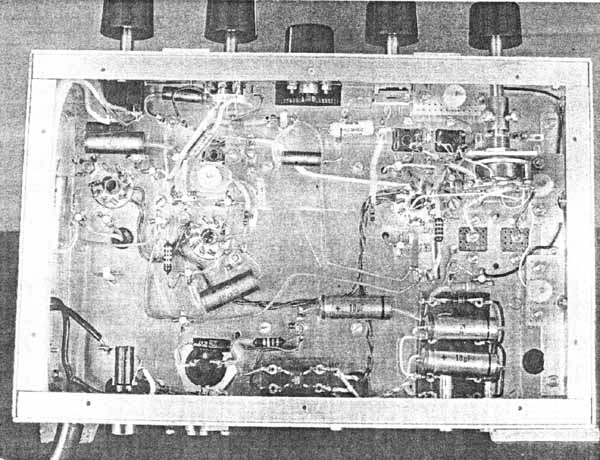

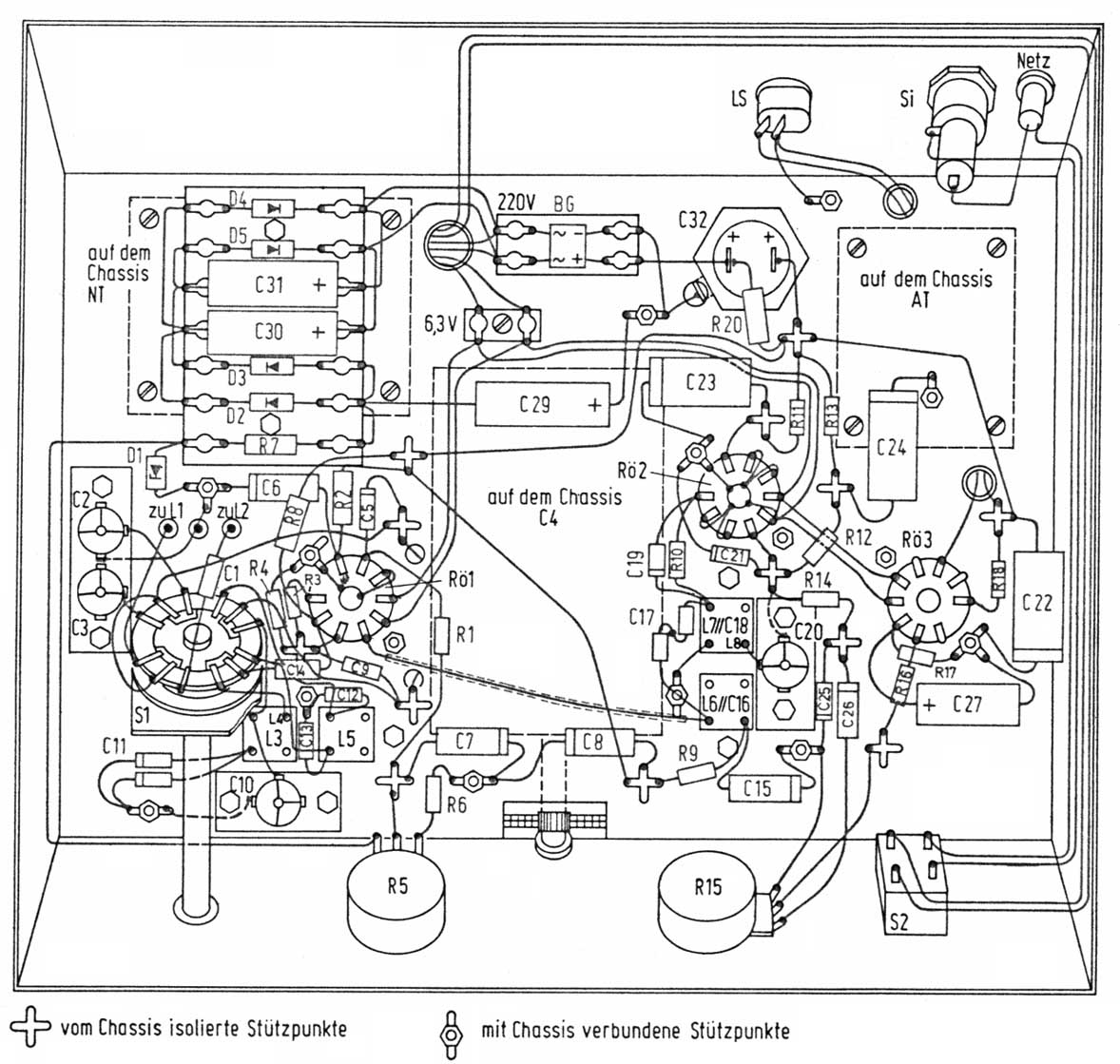

Es besteht kein Zweifel, die Röhrentechnik erlebt eine ungewöhnliche Renaissance bei Hobby-Elektronikern.
Die folgende Bauanleitung eines Audions ist sicher der passende Anlaß, so einen Nostalgieempfänger selbst
aufzubauen. Die physikalischen Grundlagen wurden im vorherigen Teil beschrieben.

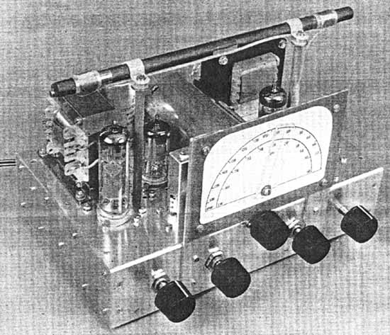

Der Audion-Kleinsuperhet erfreute sich in den 30er Jahren bei den "Radiobastlern" größter Beliebtheit.
Speziell für Röhrenfans hat die Funkschau das historische Schaltungsprinzip neu überarbeitet.

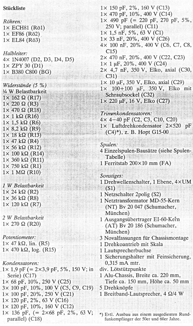

Das Schaltbild zeigt drei Röhren, nämlich ECH 81, EF 86 und EL 84. Diese Typen gehörten einmal zu den am
häufigsten eingesetzten der Noval-Reihe, diese Röhren sind heute noch relativ leicht zu beschaffen. Wie der erste
Buchstabe der Typenbezeichnungen besagt, sind die Röhrenfäden mit 6,3 V zu heizen. Der gesamte Heizstrom
beträgt 1,2 A, die Betriebsgleichspannung liegt bei etwa + 235 V. Zur manuellen Einstellung der
Mischröhren-Gittervorspannung wird eine negative Spannung von maximal 30 V benötigt, die von derselben
Trafowicklung abgeleitet ist, die der Erzeugung der positiven Betriebsgleichspannung dient.

Die Mischstufe ist dem Audion angepaßt
Bei Gittervorspannung von -0,8 V (G 1) und bei gleichzeitiger Oszillatorbeaufschlagung des Gitters 3 beträgt die
Mischsteilheit 0,9 mA/V. Das Produkt von Mischsteilheit und Außenwiderstand des ZF-Bandfilters ist die
Mischverstärkung. Dabei wirken die Resonanzwiderstände der ZF-Kreise, der Kopplungsgrad, die Belastung durch
Audiongleichrichtung und der Entdämpfungsgrad infolge Rückkopplung zusammen. Eine Messung des
Spannungsverhältnisses zwischen Audioneingang und Mischstufeneingang ergab den Maximalwert von 450.
Die Gittervorspannung des Mischsystems läßt sich durch das Potentiometer R5 bis auf -28 V herunterstellen, welche
die Mischverstärkung um den Faktor 90, also auf 5 reduziert. Diese Vorregulierung ist notwendig, um bei Empfang von
starken Sendern (Ortssender) die Übersteuerung des Audions zu vermeiden.

Der über die Primärwicklung des Ausgangstransformators AT fließende EL-84-Anodenstrom bleibt bei
NF-Beaufschlagung als Mittelwert erhalten (Klasse-A-Verstärkung). Kerngröße und Wicklung müssen der
Gleichstromvormagnetisierung Rechnung tragen. Um den Eintritt in die Kernsättigung und die damit verbundenen
nichtlinearen Verzerrungen zu vermeiden, ist in den magnetischen Weg des Kerns ein Luftspalt von 0,1 mm eingefügt, der
den Permeabilitätsverlauf bis in die Spitzen der NF-Spannung linearisiert. Allerdings bringt der Luftspalt eine
merkliche Permeabilitätseinbuße, die durch Erhöhung der Windungszahl wettgemacht werden muß, wenn eine
bestimmte untere Grenzfrequenz erhalten bleiben soll. Der in der Stückliste empfohlene Transformator hat einen EI 60 -
Kern, eine Primärimpedanz von 6 kW und eine untere Grenzfrequenz von 70 Hz. Der
Gleichstromwiderstand (Kupferwiderstand) beträgt etwa 400 W.
Wegen der ZF-Bandbreite von 8 kHz kann die obere Grenzfrequenz des Transformators von 16 kHz allerdings nicht genutzt werden.
Der vorgesehene Arbeitspunkt der Endröhre EL 84 läßt eine maximale Ausgangsleistung von 2,8 W bei einem
Klirrfaktor von £ 7% zu. Bei Zimmerlautstärke von 50 mW ist ein Klirrfaktor von <1% zu
erwarten. Als Lautsprecher empfiehlt sich ein Einsystem-Breitband-Typ.

Aufbau
(Mit der Maustaste das folgende Bild anklicken, es wird dann in voller Auflösung dargestellt.)
![Der Löt-Aufbau](Loetaufbau-small.jpg)
Es gibt geteilte Meinungen darüber, röhrenbestückte Schaltungen auf Printplatten unterzubringen. Serviceleute,
die in den 60er Jahren mit den gemischt bestückten Leiterplatten in Fernsehgeräten zu tun hatten, werden sich an
die negativen Erfahrungen erinnern. Kühlung und Berührungssicherheiten waren stets schlecht gelöst. Um aber
auch den Vorbildern der 30er Jahre nahezu kommen, ist der Audion-Kleinsuperhet in ein Chassis eingebaut und konventionell
verdrahtet. Beim Verdrahten der Röhrenfassungen soll in diesen ein Stiftphantom stecken, da mit sich die Kontaktfedern
- meist sind es Gabelfedern - in eine günstige Lage justieren. Notfalls reicht dafür eine defekte Röhre aus.
Wer Lust hat, kann das betriebsfertige Gerät in ein Plexiglasgehäuse einbauen, um die alte Technik
"transparent" zu machen.
Zum Hörgenuß a la 1935 benötigt man ja nur (noch) eine Netzsteckdose - damals waren Hochantenne und
Erdanschluß obligatorisch.
Stückliste
![Die Stückliste](Stueckliste-small.jpg)
