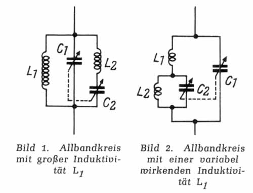

Bekannt ist der Allbandkreis nach Bild 1, wobei L1 eine große und L2 eine kleine Induktivität darstellen. L1 wirkt
daher bei hohen Frequenzen als Drossel, und die Resonanz wird vorwiegend durch L2 bestimmt. Die beiden Drehkondensatoren
liegen hierbei gewissermaßen in Serie. Bei niedrigen Frequenzen sind die Verhältnisse praktisch umgekehrt, d. h.
L1 dient als Abstimmspule und die beiden Drehkondensatoren liegen parallel. L2 kann wegen der niedrigen Induktivität in
diesem Fall vernachlässigt werden.
Eine etwas abgeänderte Schaltung mit einigen interessanten Einzelheiten bringt Bild 2.
Die linke Seite des Kreises, bestehend aus der Serienschaltung von L1 und dem Parallelkreis L2/C2, können wir als
variable Induktivität ansehen, denn der Parallelkreis kann einmal induktiv wirken (elektrische Vergrößerung
von L1), zum anderen aber auch kapazitiv (elektrische Verkleinerung von L1), je nach Frequenz und eingestellter
Kapazität C2 bzw. der Größe von L2.
Bei Resonanz des Allbandkreises nach Bild 2 muß der Wechselstromwiderstand X von C1 gleich sein dem
Wechselstromwiderstand der linken Seite. Gleichungsmäßig ergibt das:

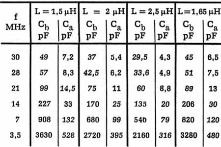

Allbandkreis für den Amateurgebrauch
Für den Amateurgebrauch wählen wir am besten den Allbandkreis so, daß L1 = L2 = L. Es ergeben sich
dadurch einfache Rechnungen, wobei die zwei Formeln
![](Formel21.jpg)
im allgemeinen genügen. In nachstehender Tabelle werden für ein paar L-Werte die zugehörigen Ca bzw. Cb
- Werte angegeben.
Die günstigsten C-Werte wurden in schräger Schrift gesetzt. Welcher L-Wert am günstigsten ist, hängt von
der Anfangskapazität des Drehkondensators plus den üblichen Schaltkapazitäten ab. Günstig ist vor allem
auch L = L1= L2 = 2,5 µH, da wir hierbei mit einem Drehkondensator von etwa 2 x 300 pF auskommen. Sind Anfangskapazität
des Drehkondensators plus Schaltkapazitäten nicht größer als 20 pF, dann erscheint bei dieser Induktivität
das 20-m-Band an erster Stelle beim Eindrehen des Drehkondensators.
Dann folgen 10-m-, 15-m-, 40-m-Band, anschließend nochmals 20 m, und am Ende des Drehkondensators 80 m.
